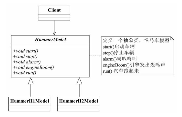

1. 制造悍马汽车
正常情况下,我们首先都会根据经验设计一个类图。
640?tp=webp&wxfrom=5&wx_lazy=1&wx_co=1
由上面这个类图可知,非常简单的实现了悍马车,该车有两个型号H1和H2。那现在我们开始实现这两个型号的悍马车,思路是什么呢?
首先我们得把抽象类写好,然后两个不同的模型实现类通过简单的继承就可以实现要求。来看看抽象类的代码。

读者看到这里,肯定已经感觉到这代码写的有点问题了,没错,两个悍马的run方法完全相同。所以这个run方法应该出现在抽象类中,不应该在实现类中,抽象是所有子类的共性封装。所以我们需要修改一下抽象类。
public abstract class HummerModel {
 //发动
 public abstract void start();
 //停止
 public abstract void stop();
 //鸣笛
 public abstract void alarm();
 //轰鸣
 public abstract void engineBoom();
 //车总归要跑
 public void run() {
   this.start();
   this.engineBoom();
   this.alarm();
   this.stop();
这样两个实现类就不用实现run方法了,可以直接拿来用。其实,这就是模板方法模式,这个run方法就是模板方法。

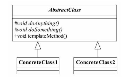

2. 模板方法模式的抽象
模板方法模式很简单,它主要是定义一个操作中的算法框架,而将一些步骤延迟到子类中,使得子类可以不改变一个算法的结构即可重定义该算法的某些特定步骤。就像上面悍马车一样,跑的方法都一样,但是具体细节可能不同。
模板方法模式的通用类图如下。
模板方法模式确实很简单,仅仅使用了Java的继承机制就能实现,但是它是一个使用非常广泛的设计模式。其中AbstractClass叫做抽象模板,它的方法分为两类:基本方法(由子类去实现)和模板方法(可以有一个或多个,也就是一个框架,实现对基本方法的调度,完成固定的逻辑)。
为了防止恶意的操作,一般模板方法上都添加上final关键字,不允许被覆写。我们来看一下AbstractClass模板。
public abstract class AbstractClass {
 //基本方法
 protected abstract void doSomething();
 protected abstract void doAnything();
 //模板方法
 public void templateMethod() {
   //调用基本方法,完成相关的逻辑
   this.doAnything();
   this.doSomething();
具体实现就不写了,已经很明了了。
