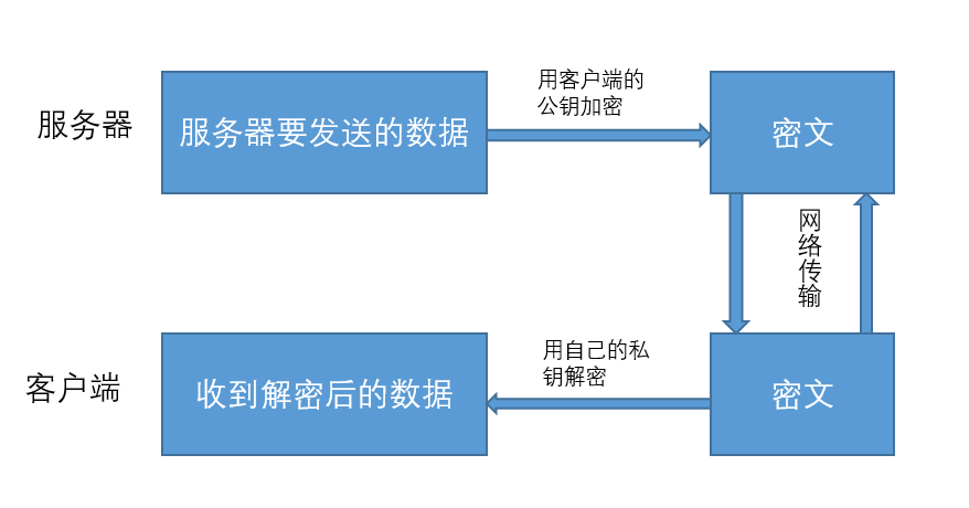

这种方法就是,让客户端和服务器都拥有两把钥匙,一把钥匙是公开的(全世界知道都没关系),我们称之为公钥;另一把钥匙则是保密的(只有自己本人才知道),我们称之为私钥。这且,用公钥加密的数据,只有对应的私钥才能解密;用私钥加密的数据,只有对应的公钥才能解密。
这样,服务器在给客户端传输数据的过程中,可以用客户端明文给他的公钥进行加密,然后客户端收到后,再用自己的私钥进行解密。客户端给服务器发送数据的时候也一样采取这样的方式。这样就能保持数据的安全传输了。画个图理解一下:

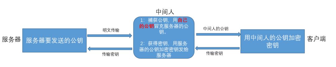

例如:
服务器以明文的方式给客户端传输公钥的时候,中间人截取了这把属于服务器的公钥,并且把中间人自己的公钥冒充服务器的公钥传输给了客户端。
之后客户端就会用中间人的公钥来加密自己生成的密钥。然后把被加密的密钥传输给服务器,这个时候中间人又把密钥给截取了,中间人用自己的私钥对这把被加密的密钥进行解密,解密后中间人就可以获得这把密钥了。
最后中间人再对这把密钥用刚才服务器的公钥进行加密,再发给服务器。如图:
640?tp=webp&wxfrom=5&wx_lazy=1&wx_co=1
毫无疑问,在这个过程中,中间人获取了对称加密中的密钥,在之后服务器和客户端的对称加密传输中,这些加密的数据对中间人来说,和明文没啥区别。

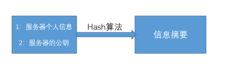

我们需要找到一个拥有公信力、大家都认可的认证中心(CA)

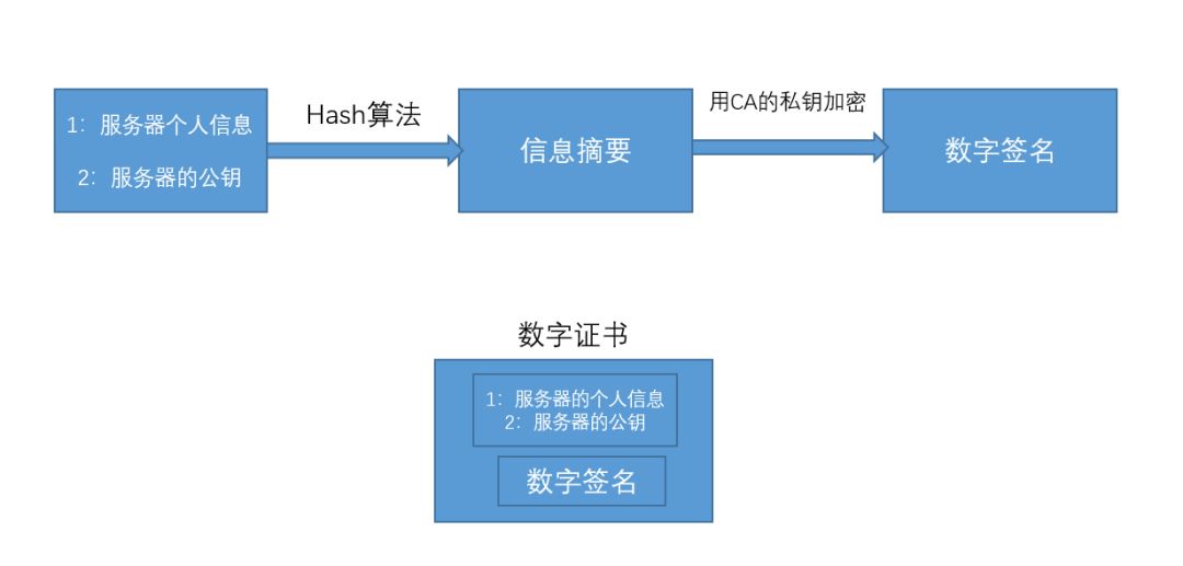

服务器在给客户端传输公钥的过程中,会把公钥以及服务器的个人信息通过Hash算法生成信息摘要。如图
为了防止信息摘要被人调换,服务器还会用CA提供的私钥对信息摘要进行加密来形成数字签名。如图:
并且,最后还会把原来没Hash算法之前的个人信息以及公钥 和 数字签名合并在一起,形成数字证书。如图

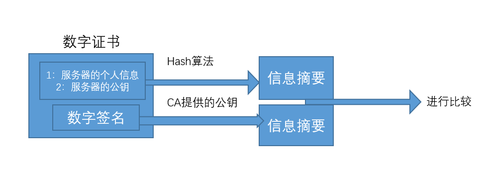

当客户端拿到这份数字证书之后,就会用CA提供的公钥来对数字证书里面的数字签名进行解密来得到信息摘要,然后对数字证书里服务器的公钥以及个人信息进行Hash得到另外一份信息摘要。最后把两份信息摘要进行对比,如果一样,则证明这个人是服务器,否则就不是。如图:
这样,就可以保证服务器的公钥安全着交给客户端了。

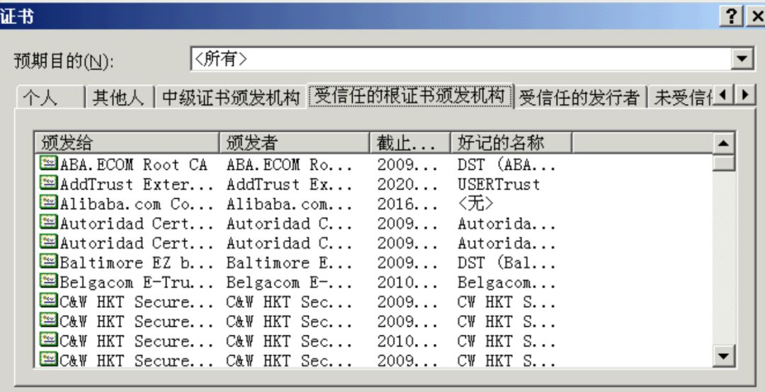

其实,(有些)服务器一开始就向认证中心申请了这些证书了(有没有看过没有证书的网站在地址栏会被标出警告?),而客户端是,也会内置这些证书。如图:
当客户端收到服务器传输过来的数据数字证书时,就会在内置的证书列表里,查看是否有解开该数字证书的公钥,如果有则...,如果没有则....
