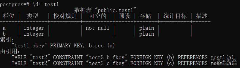

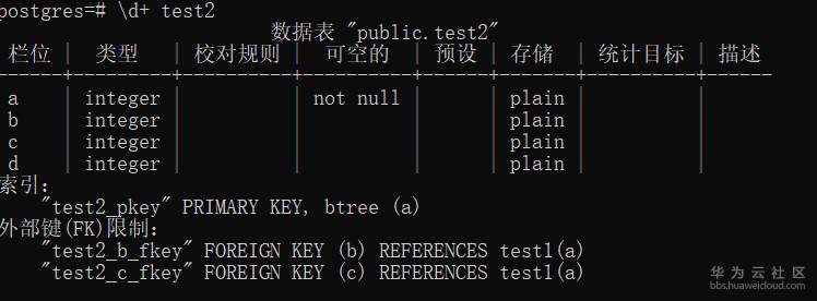

经分析,事务操作涉及两张表,简化后的表结构以及操作逻辑如下:
create table   test1(a int primary key, b int);
create table   test2(a int primary key,b int references test1(a), c int references test1(a),   d int);
insert into   test1 values(1,1);
insert into   test1 values(2,1);
insert into   test2 values(1,1,2,5);
表TEST1
表TEST2
从表结构上可以看到,表test2和test1构成外键约束关系,并且是表test2中一行中两列分别对应表test1中两行。分析业务操作发现,业务每次操作的时候需要操作test2中的同一行的两列,整理得到的执行SQL逻辑如下:

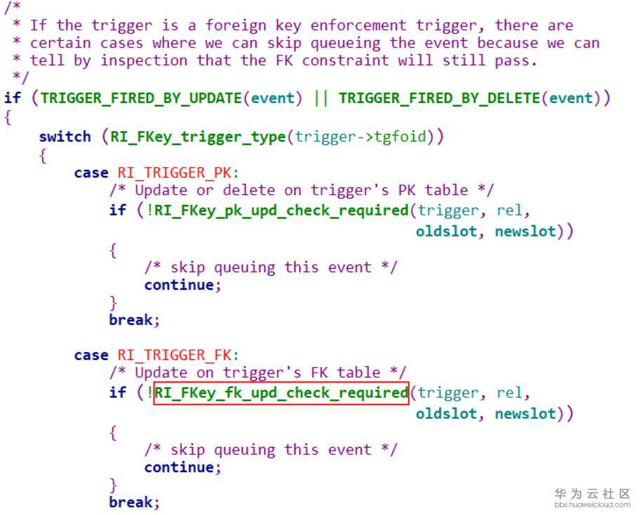

在PostgreSQL中确实是这样,我们知道Postgres的外键是通过触发器实现一致性参考的,更新时候代码逻辑如下:
函数AfterTriggerSaveEvent中

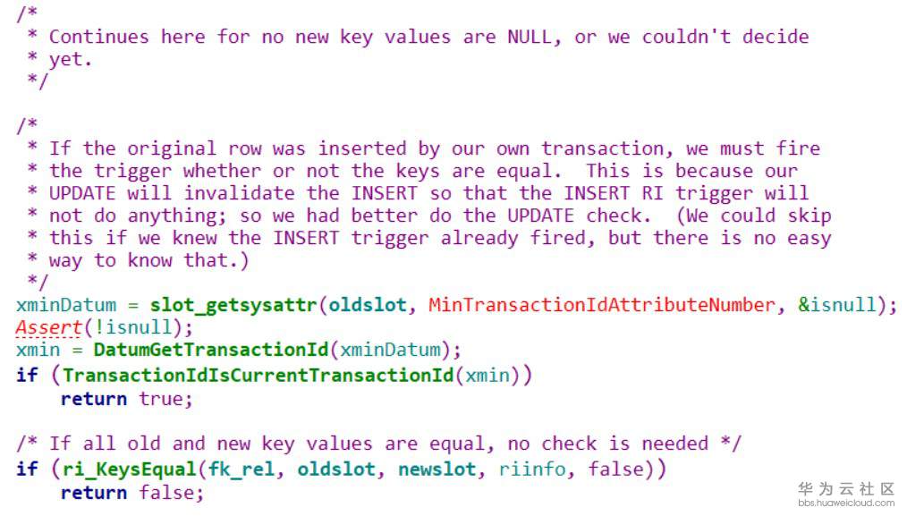

加入触发列表之前调用RI_FKey_fk_upd_check_required函数检查,该函数部分实现如下
首先获取元组对应的xmin,判断是否是当前事务产生的,如果是属于当前事务新插入的元组,表示需要触发检查,如果不是当前事务插入的数据,且关联键值没有发生变化,就不需要触发检查。T4时刻的更新属于后面一种情况,不会触发触发检查,但是T5时刻更新属于前一种情况,需要请求表TEST1中的两行锁信息,其中一行正好被事务2锁持有,从而导致死锁的发生。
