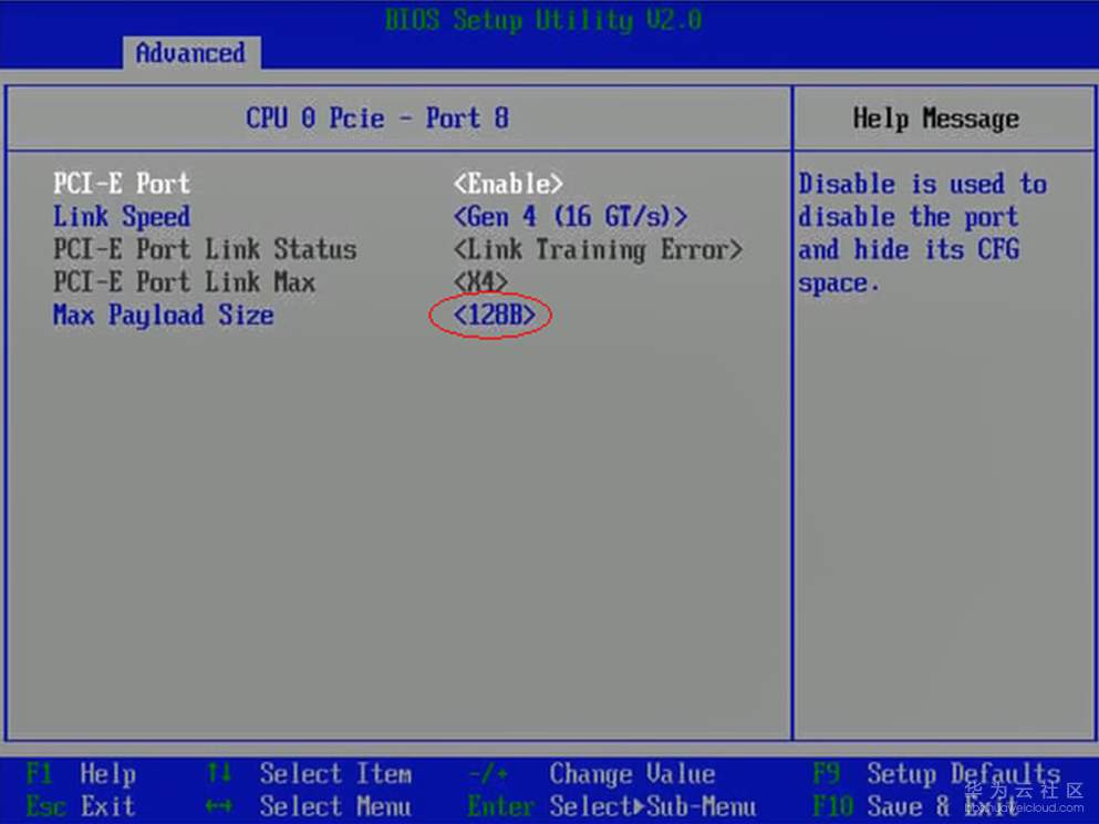

1.3.1 PCIE Max Payload Size大小配置
原理
网卡自带的内存和CPU使用的内存进行数据传递时,是通过PCIE总线进行数据搬运的。Max Payload Size为每次传输数据的最大单位(以字节为单位),它的大小与PCIE链路的传送效率成正比,该参数越大,PCIE链路带宽的利用率越高。
Transaction Layer Packet
Header
Data Payload
ECRC
修改方式
按照B 进入BIOS界面的步骤进入BIOS,选择“Advanced > Max Payload Size”,将“Max Payload Size”的值设置为“512B”。

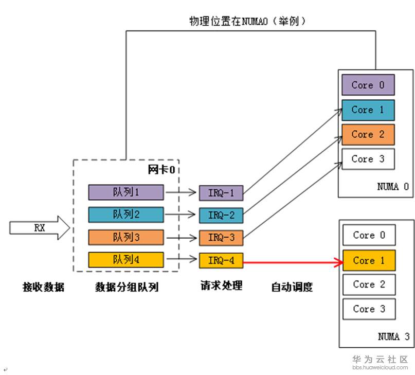

1.3.2 网络NUMA绑核
原理
当网卡收到大量请求时,会产生大量的中断,通知内核有新的数据包,然后内核调用中断处理程序响应,把数据包从网卡拷贝到内存。当网卡只存在一个队列时,同一时间数据包的拷贝只能由某一个core处理,无法发挥多核优势,因此引入了网卡多队列机制,这样同一时间不同core可以分别从不同网卡队列中取数据包。

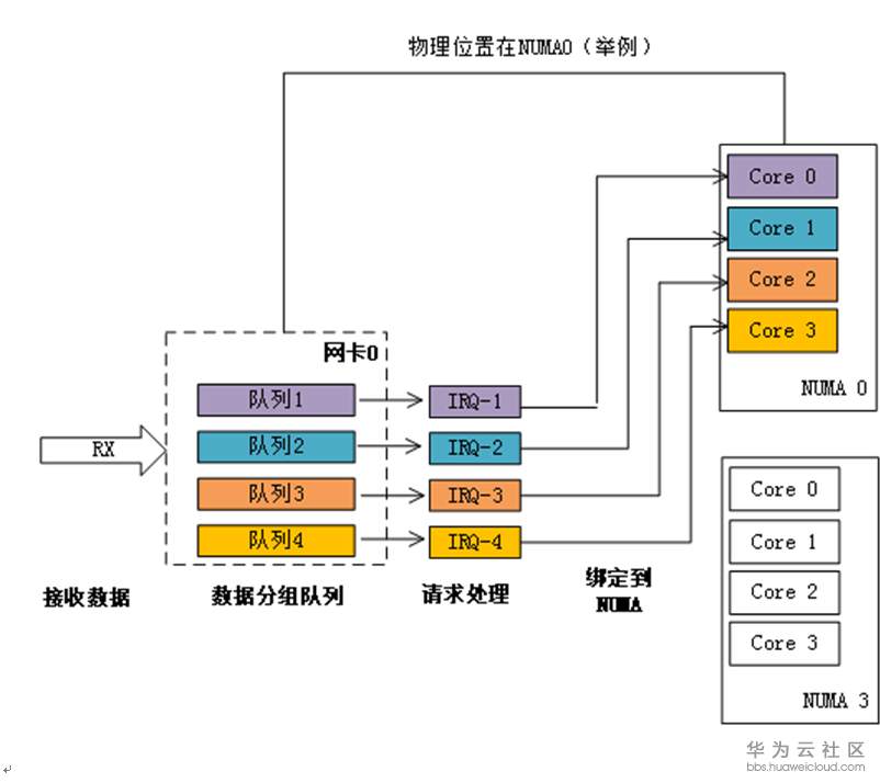

在网卡开启多队列时,操作系统通过Irqbalance服务来确定网卡队列中的网络数据包交由哪个CPU core处理,但是当处理中断的CPU core和网卡不在一个NUMA时,会触发跨NUMA访问内存。因此,我们可以将处理网卡中断的CPU core设置在网卡所在的NUMA上,从而减少跨NUMA的内存访问所带来的额外开销,提升网络处理性能。
图1-1 自动绑定:中断绑定随机,出现跨NUMA访问内存
图1-2 NUMA绑定:中断绑定到指定核,避免跨NUMA访问内存
修改方式
                                步骤 1      停止irqbalance。
                                 # systemctl stop irqbalance.service
                                 # systemctl disable irqbalance.service
                                步骤 2      设置网卡队列个数为CPU的核数。
                                 # ethtool -L ethx combined 48
                                步骤 3      查询中断号。
                                 # cat /proc/interrupts | grep $eth | awk -F ':' '{print $1}'
                                步骤 4      根据中断号,将每个中断分别绑定在一个核上,其中cpuMask是16进制的数,最右边的bit表示core0。
                                 # echo $cpuMask > /proc/irq/$irq/smp_affinity_list
                                 ----结束
