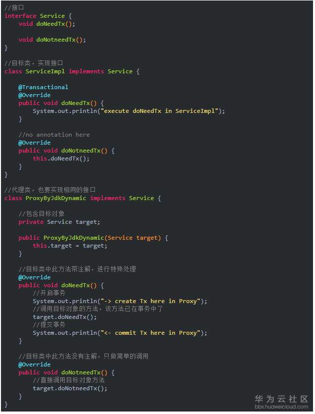

那我们回到程序世界,使用接口和类再套一下上面的特点:
代理类是一个空壳(或外观),它背后才是真正的类,通常称为目标类。由此得出代理类要包含目标类。
对目标类和代理类的使用方式是一样的,甚至你都不知道它是代理类。由此得出代理类和目标类的类型要兼容,对外接口一致。所以目标类实现的接口,代理类也要实现。
代理类在把执行流程代理给目标类的过程中,可以添加一些行为代码,如开启事务、提交事务等。
他:经你这么一分析啊,我知道该怎么写代码了,应该是这样的,请仔细看下代码,虽然很简单:
我:目标类是我们自己写的,肯定是没有事务的。代理类是系统生成的,对带注解的方法进行事务增强,没有注解的方法原样调用,所以事务是代理类加上去的。
那回到一开始的问题,我们调用的方法不带注解,因此代理类不开事务,而是直接调用目标对象的方法。当进入目标对象的方法后,执行的上下文已经变成目标对象本身了,因为目标对象的代码是我们自己写的,和事务没有半毛钱关系,此时你再调用带注解的方法,照样没有事务,只是一个普通的方法调用而已。
他:所以这个问题的答案就是没有事务。

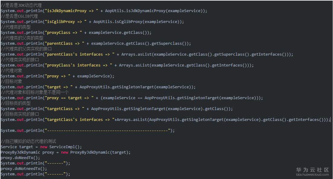

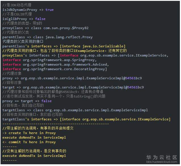

我:这是我们分析推理的结果,究竟对不对呢,还需要验证一下。验证过程如下:
找一个正常可用的Spring项目,把一个@Service的接口注入到一个@Controller类里面,进行检测,请仔细看下代码:
以下是输出结果:
经过测试后,发现和我们推断的一模一样。

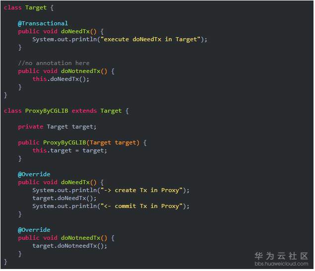

我:对于没有实现接口的类,只能使用CGLIB来生成代理。(开始套路),假设有这样一个类,它里面包含public方法,protected方法,private方法,package方法,final方法,static方法,我都给它们加上事务注解,哪些方法会有事务呢?
他:那我就现学现卖,事务是由代理加进去的,所以关键就是代理如何生成。按照上面所说的代理应该具备的特点来看,只能通过继承的方式生成一个子类来充当代理,看起来就是这样的:
而且,必须在代理类里重写带注解方法以添加开启事务、提交事务的代码。从这个角度来说,private方法不能被继承,final方法不能被重写,static方法和继承不相干,所以它们3个的事务不起作用。
public方法,protected方法可以被重写以添加事务代码,对于package方法来说,如果生成的子类位于同一个包里,就可以被重写以添加事务代码。所以public方法事务肯定起作用,剩下那2个就不确定了,只能说它们有这个可能性。

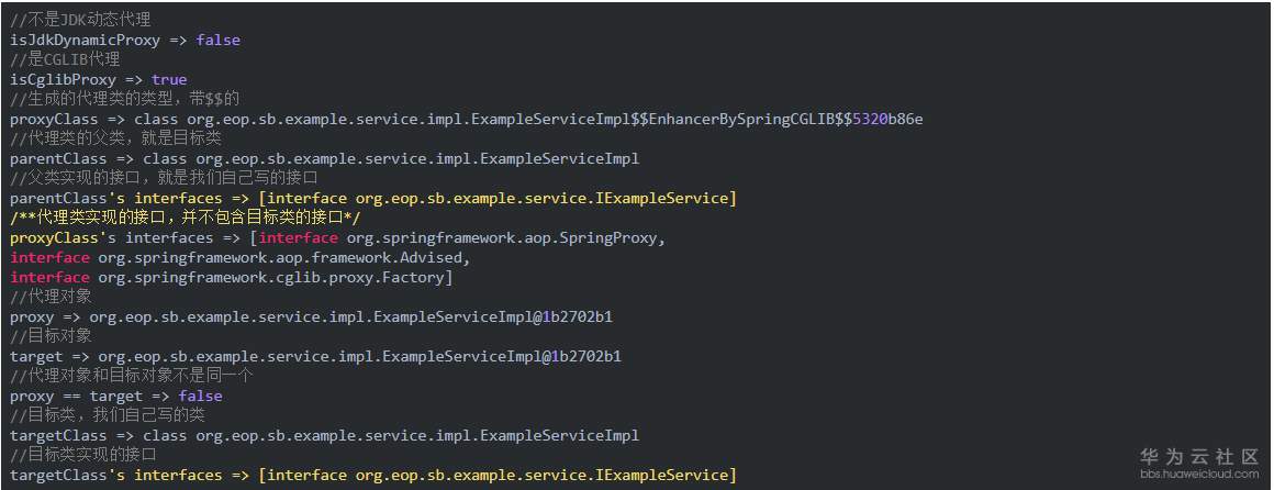

我:你分析的很好,CGLIB确实是按照这种方式生成了子类作为代理,而且和父类在同一个包下。不过Spring选择让protected方法和package方法不支持事务,所以只有public方法支持事务。
使用和上面一样的方法进行了测试,结果如下:
由于采用的是相同的测试代码,所以目标类是实现了接口的,不过这并不影响使用CGLIB来生成代理。可见,代理类确实继承了目标类以保持和目标类的类型兼容,对外接口相同。
注:只要是以代理方式实现的声明式事务,无论是JDK动态代理,还是CGLIB直接写字节码生成代理,都只有public方法上的事务注解才起作用。而且必须在代理类外部调用才行,如果直接在目标类里面调用,事务照样不起作用。
