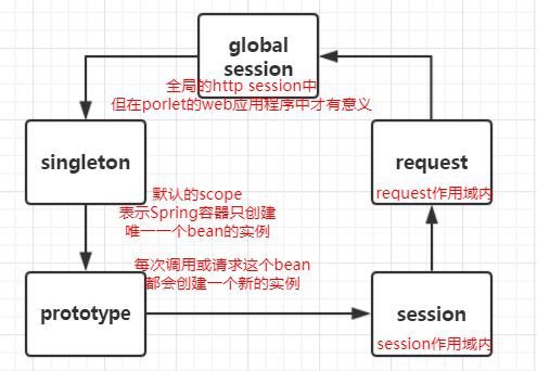

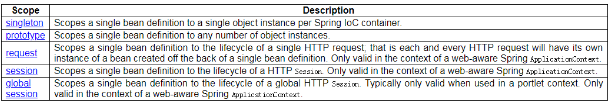

Spring官方文档表示有如下5种类型:
singleton:
这是Spring默认的scope,表示Spring容器只创建唯一一个bean的实例,所有该对象的引用都共享这个实例,并且Spring在创建第一次后,会在Spring的IoC容器中缓存起来,之后不再创建,就是设计模式中的单例模式的形式。
并且对该bean的所有后续请求和引用都将返回该缓存中的对象实例。一般情况下,无状态的bean使用该scope。
prototype:
代表线程每次调用或请求这个bean都会创建一个新的实例。一般情况下,有状态的bean使用该scope。
request:
每次http请求将会有各自的bean实例,类似于prototype。
也就是说每个request作用域内的请求只创建一个实例。
session:
在一个http session中,一个bean定义对应一个bean实例。也就是说每个session作用域内的请求只创建一个实例。
global session:
在一个全局的http session中,一个bean定义对应一个bean实例。
但是,这个scope只在porlet的web应用程序中才有意义,它映射到porlet的global范围的session,如果普通的web应用使用了这个scope,容器会把它作为普通的session作用域的scope创建。
注: 再次说明spring的默认scope(bean作用域)是singleton
