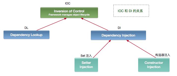

其实IoC包括依赖查找(DL)和依赖注入(DI);只不过DL因为有侵入性 (它需要用户自己去是使用 API 进行查找资源和组装对象),已经被抛弃。所以现在提到IoC,更多的想到的就是依赖注入(DI)了。
依赖注入(DI)包括Set注入和构造器注入!其实还有一个通过实现接口的方式实现依赖注入,不过不常用,就不说了。
如图所示:
640?wx_fmt=png&tp=webp&wxfrom=5&wx_lazy=1&wx_co=1

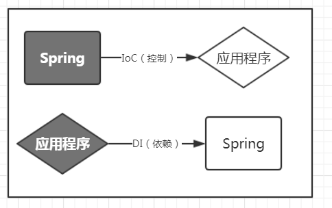

但其实 IOC 和DI 相当于一回事,只不过是看待问题的角度不同而已:
IOC: Spring 反向控制应用程序需要的资源。
DI: 应用程序依赖Spring为其提供资源。
IOC 是站在Spring 的角度,而DI 是站在应用程序的角度。
如下图所示:

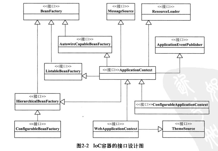

Spring 作者 Rod Johnson设计了两个接口用以表示容器:BeanFactoryApplicationContext
  • BeanFactory 粗暴简单,可以理解为就是个 HashMap,Key 是 BeanName,Value 是 Bean 实例。通常只提供注册(put),获取(get)这两个功能。我们可以称之为 “低级容器”。
  • ApplicationContext 可以称之为 “高级容器”。因为他比 BeanFactory 多了更多的功能。他继承了多个接口。因此具备了更多的功能。例如资源的获取,支持多种消息(例如 JSP tag 的支持),对 BeanFactory 多了工具级别的支持等待。所以你看他的名字,已经不是 BeanFactory 之类的工厂了,而是 “应用上下文”, 代表着整个大容器的所有功能。该接口定义了一个 refresh 方法,此方法是所有阅读 Spring 源码的人的最熟悉的方法,用于刷新整个容器,即重新加载/刷新所有的 bean。
故我们可以认为直接的BeanFactory实现是IoC容器的基本形式,而各种ApplicationContext的实现是IoC容器的高级表现形式。所以亦可简单的把Spring IoC通过BeanFactory的实现当做低级容器;把ApplicationContext的实现当做高级容器。
此文我们主要讲解Spring 低级容器(BeanFactory)的 IoC;因为高级容器 ApplicationContext,它包含了低级容器的功能,当它执行 refresh 模板方法的时候,将刷新整个容器的 Bean。同时其作为高级容器,它包含了太多的功能,不仅仅是 IoC。它支持不同信息源头,支持 BeanFactory 工具类、支持层级容器、支持访问文件资源、支持事件发布通知、支持接口回调等等。

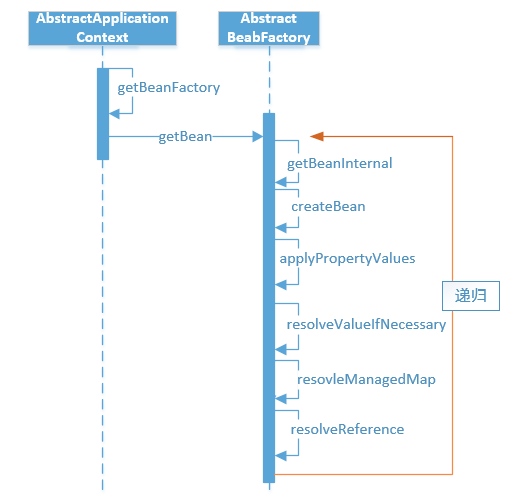

  • 1、加载配置文件,解析成 BeanDefinition 放在 Map 里。
  • 2、调用 getBean 的时候,从 BeanDefinition 所属的 Map 里,拿出 Class 对象进行实例化,同时,如果有依赖关系,将递归调用 getBean 方法 —— 完成依赖注入。getBean的流程如下所示:
