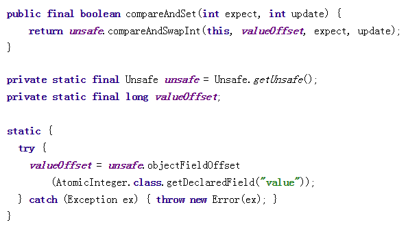

接下来看一看compareAndSet方法的实现,以及方法所依赖对象的来历:
compareAndSet方法的实现很简单,只有一行代码。这里涉及到两个重要的对象,一个是unsafe,一个是valueOffset。
什么是unsafe呢?Java语言不像C,C++那样可以直接访问底层操作系统,但是JVM为我们提供了一个后门,这个后门就是unsafe。unsafe为我们提供了硬件级别的原子操作。
至于valueOffset对象,是通过unsafe.objectFieldOffset方法得到,所代表的是AtomicInteger对象value成员变量在内存中的偏移量。我们可以简单地把valueOffset理解为value变量的内存地址。
我们在上一期说过,CAS机制当中使用了3个基本操作数:内存地址V,旧的预期值A,要修改的新值B。
而unsafe的compareAndSwapInt方法参数包括了这三个基本元素:valueOffset参数代表了V,expect参数代表了A,update参数代表了B。
正是unsafe的compareAndSwapInt方法保证了Compare和Swap操作之间的原子性操作。

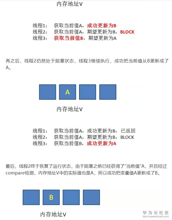

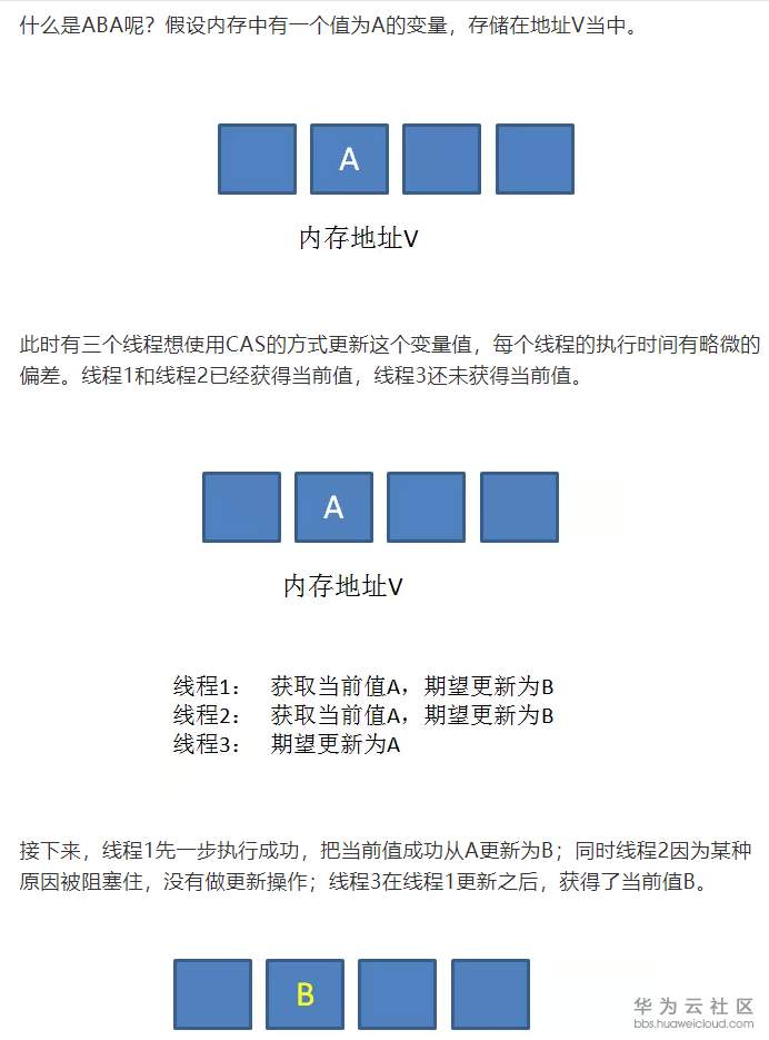

这个过程中,线程2获取到的变量值A是一个旧值,尽管和当前的实际值相同,但内存地址V中的变量已经经历了A->B->A的改变。

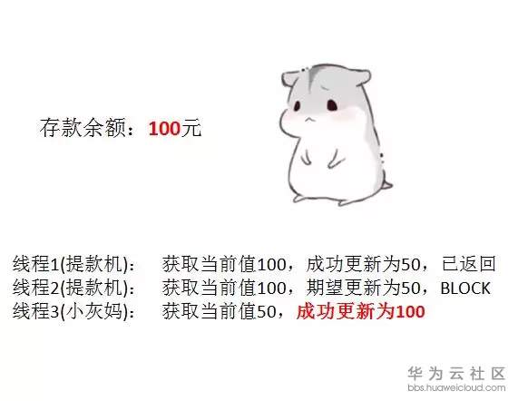

当我们举一个提款机的例子。假设有一个遵循CAS原理的提款机,小灰有100元存款,要用这个提款机来提款50元。
由于提款机硬件出了点小问题,小灰的提款操作被同时提交两次,开启了两个线程,两个线程都是获取当前值100元,要更新成50元。
理想情况下,应该一个线程更新成功,另一个线程更新失败,小灰的存款只被扣一次。

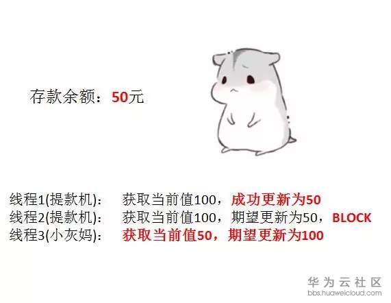

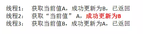

线程1首先执行成功,把余额从100改成50。线程2因为某种原因阻塞了。这时候,小灰的妈妈刚好给小灰汇款50元。
线程2仍然是阻塞状态,线程3执行成功,把余额从50改成100。

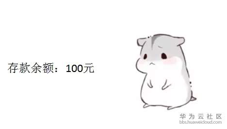

线程2恢复运行,由于阻塞之前已经获得了“当前值”100,并且经过compare检测,此时存款实际值也是100,所以成功把变量值100更新成了50。
这个举例改编自《java特种兵》当中的一段例子。原本线程2应当提交失败,小灰的正确余额应该保持为100元,结果由于ABA问题提交成功了。

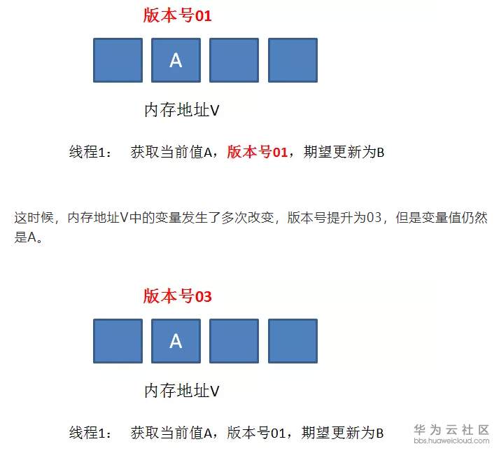

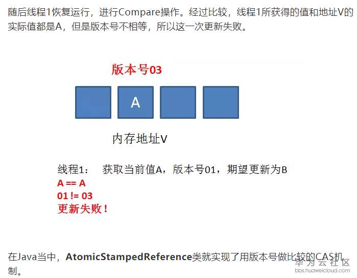

什么意思呢?真正要做到严谨的CAS机制,我们在Compare阶段不仅要比较期望值A和地址V中的实际值,还要比较变量的版本号是否一致。
我们仍然以最初的例子来说明一下,假设地址V中存储着变量值A,当前版本号是01。线程1获得了当前值A和版本号01,想要更新为B,但是被阻塞了。

当一个值从A更新成B,又更新会A,普通CAS机制会误判通过检测。
利用版本号比较可以有效解决ABA问题。
