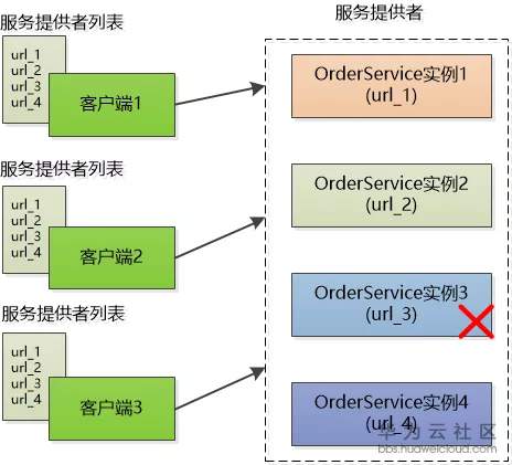

小梁的邮件里说了一个RPC调用的问题,本来公司的架构组开发了一个RPC框架让各个组去使用,但是各开发小组纷纷抱怨:这个RPC框架不支持动态的服务注册和发现。
张大胖一看这个图就明白怎么回事了,为了支持高并发,OrderService被部署了4份,每个客户端都保存了一份服务提供者的列表,但是这个列表是静态的(在配置文件中写死的),如果服务的提供者发生了变化,例如有些机器down了,或者又新增了OrderService的实例,客户端根本不知道,可能还在傻乎乎地尝试那些已经坏掉的实例呢!
想要得到最新的服务提供者的URL列表,必须得手工更新配置文件才行,确实很不方便。
对于这样的问题,大胖马上就意识到,这就是客户端和服务提供者的紧耦合啊。
想解除这个耦合,非得增加一个中间层不可!

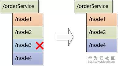

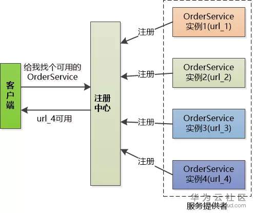

张大胖想到,应该有个注册中心,首先给这些服务命名(例如orderService),其次那些OrderService 都可以在这里注册一下,客户端就到这里来查询,只需要给出名称orderService,注册中心就可以给出一个可以使用的url, 再也不怕服务提供者的动态增减了。

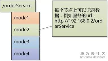

不知道是不是下意识的行为,张大胖把这个注册中心的数据结构设计成为了一个树形结构:
/orderService 表达了一个服务的概念, 下面的每个节点表示了一个服务的实例。 例如/orderService/node2表示的order service 的第二个实例, 每个节点上可以记录下该实例的url , 这样就可以查询了。
当然这个注册中心必须得能和各个服务实例通信,如果某个服务实例不幸down掉了,那它在树结构中对于的节点也必须删除, 这样客户端就查询不到了。
嗯,可以在注册中心和各个服务实例直接建立Session, 让各个服务实例定期地发送心跳,如果过了特定时间收不到心跳,就认为这个服务实例挂掉了,Session 过期, 把它从树形结构中删除。

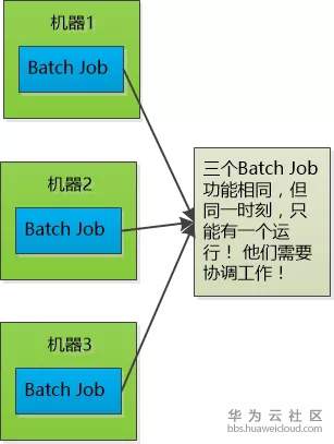

小王邮件中说的是三个Batch Job的协调问题,这三个Batch Job 部署在三台机器上,但是这三个Batch Job同一个时刻只能有一个运行,如果其中某个不幸down掉,剩下的两个就需要做个选举,选出来的那个Batch Job 需要“继承遗志”,继续工作。
其实这就是一个Master的选举问题,张大胖一眼就看出了本质。
只是为了选举出Master, 这三个Batch Job 需要互通有无,互相协调才行,这就麻烦了!

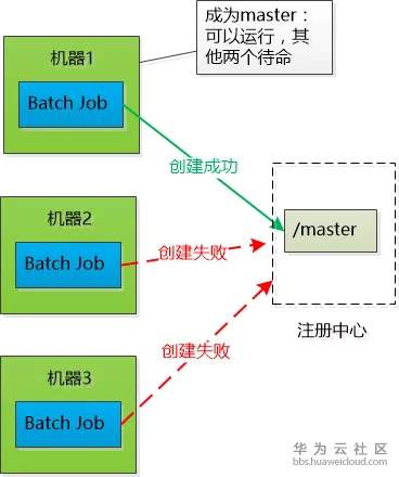

要不弄个数据库表? 利用数据库表主键不能冲突的特性,让这三个Batch Job 都向同一个表中插入同样的数据,谁先成功谁就是Master !
可是如果抢到Master的那个Batch Job挂掉了,别人永远就抢不到了! 因为记录已经存在了, 别的Batch Job 没法插入数据了!
嗯,还得加上定期更新的机制,如果一段时间内没有更新就认为Master死掉了,别的Batch Job可以继续抢.....  不过这么做好麻烦!
换个思路,让他们也去一个注册中心去大吼一声:“我是master!”, 谁的声音大谁是Master 。
其实不是吼一声,三个Batch Job启动以后,都去注册中心争抢着去创建一个树的节点(例如/master ),谁创建成功谁就是Master (当然注册中心必须保证只能创建成功一次,其他请求就失败了),其他两个Batch Job就对这个节点虎视眈眈地监控,如果这个节点被删除,就开始新一轮争抢,去创建那个/master节点。

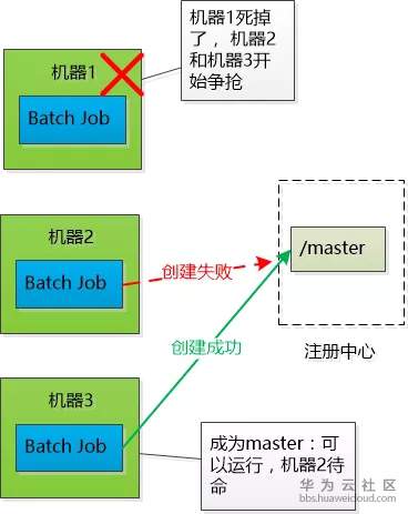

什么时候节点会被删除呢? 对,就是当前Master的机器down掉了 ! 很明显,注册中心也需要和各个机器通信,看看他们是否活着。
等等,这里还有一个复杂的情况, 如果机器1并没有死掉,只是和注册中心长时间连接不上,注册中心会发现Session超时,会把机器1创建的/master删除。 让机器2和机器3去抢,如果机器3成为了master, 开始运行Batch Job,   但是机器1并不知道自己被解除了Master的职务, 还在努力的运行Batch Job,这就冲突了!
看来机器1必须得能感知到和注册中心的连接断开了,需要停止Batch Job才行,等到和注册中心再次连接上以后,才知道自己已经不是master了,老老实实地等下一次机会吧。

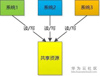

小蔡的邮件里说的问题更加麻烦,有多个不同的系统(当然是分布在不同的机器上!),要对同一个资源操作。
这要是在一个机器上,使用某个语言内置的锁就可以搞定,例如Java的synchronized , 但是现在是分布式啊,程序都跑在不同机器的不同进程中, synchcronized一点用都没有了!
这是个分布式锁的问题啊!

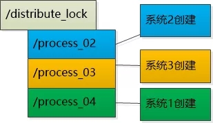

能不能考虑下Master选举问题中的方式,让大家去抢? 谁能抢先在注册中心创建一个/distribute_lock的节点就表示抢到这个锁了,然后读写资源,读写完以后就把/distribute_lock节点删除,大家再来抢。
可是这样的话某个系统可能会多次抢到,不太公平。

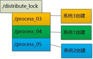

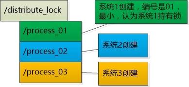

如果让这些系统在注册中心的/distribute_lock下都创建子节点, 然后给每个系统一个编号,会是这个样子:
然后各个系统去检查自己的编号,谁的编号小就认为谁持有了锁, 例如系统1。
系统1持有了锁,就可以对共享资源进行操作了, 操作完成以后process_01这个节点删除, 再创建一个新的节点(编号变成process_04了):
其他系统一看,编号为01的删除了,再看看谁是最小的吧,是process_02,那就认为系统2持有了锁,可以对共享资源操作了。 操作完成以后也要把process_02节点删除,创建新的节点。这时候process_03就是最小的了,可以持有锁了。
这样循环往复下去......  分布式锁就可以实现了!
