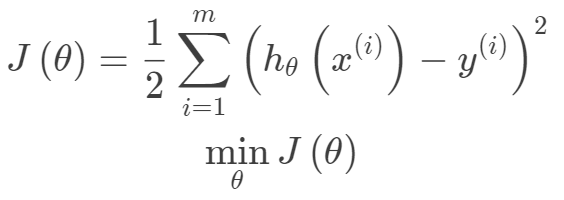

其中640?wx_fmt=png&tp=webp&wxfrom=5&wx_lazy=1&wx_co=1,640?wx_fmt=png&tp=webp&wxfrom=5&wx_lazy=1&wx_co=1。其中m为训练集样本数,n为样本维度,y是样本的真实值。线性回归采用一个高维的线性函数来尽可能的拟合所有的数据点,最简单的想法就是最小化函数值与真实值误差的平方(概率解释-高斯分布加最大似然估计)。即有如下目标函数:

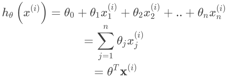

其中线性函数如下:

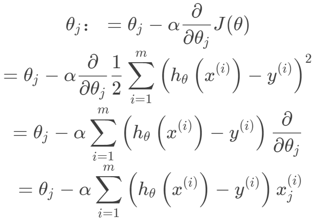

构建好线性回归模型的目标函数之后,接下来就是求解目标函数的最优解,即一个优化问题。常用的梯度优化方法都可以拿来用,这里以梯度下降法来求解目标函数。
