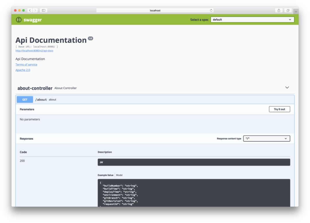

API文档
软件文档的难点不在于写,而在于维护。多少次,当我对照着项目文档一步一步往下走时,总得不到正确的结果,问了同事之后得到回复“哦,那个已经过时了”。本文示例项目所采用的Swagger在一定程度上降低了API维护的成本,因为Swagger能自动识别代码中的方法参数、返回对象和URL等信息,然后自动地实时地创建出API文档。
配置Swagger如下:
@Configuration
@EnableSwagger2
@Profile(value = {"local", "dev"})
public class SwaggerConfiguration {
    @Bean
    public Docket api() {
        return new Docket(SWAGGER_2)
                .select()
                .apis(basePackage("com.ecommerce.order"))
                .paths(any())
                .build();
启动本地项目,访问http://localhost:8080/swagger-ui.html:
640?wx_fmt=png&tp=webp&wxfrom=5&wx_lazy=1&wx_co=1Swagger API文档
