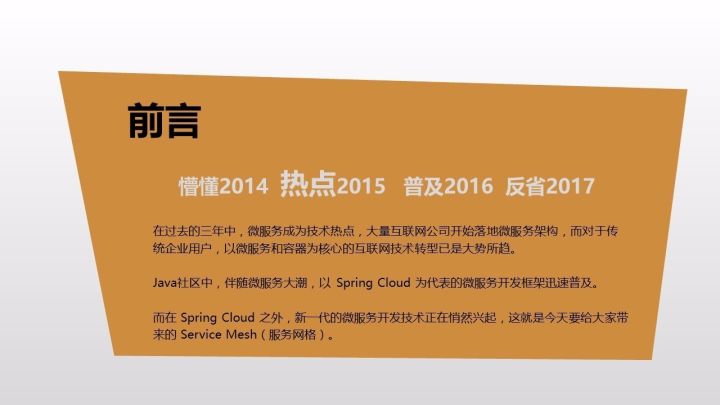

简单回顾一下过去三年微服务的发展历程。在过去三年当中,微服务成为我们的业界技术热点,我们看到大量的互联网公司都在做微服务架构的落地。也有很多传统企业在做互联网技术转型,基本上还是以微服务和容器为核心。
在这个技术转型中,我们发现有一个大的趋势,伴随着微服务的大潮,Spring Cloud微服务开发框架非常普及。而今天讲的内容在Spring Cloud之外,我们发现最近新一代的微服务开发技术正在悄然兴起,就是今天要给大家带来的Service Mesh/服务网格。

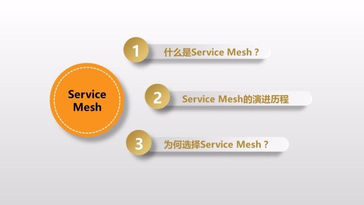

既然大家都不了解,那我给大家介绍,首先,什么是Service Mesh?然后给大家讲一下Service Mesh的演进历程,以及为什么选择Service Mesh。为什么我将它称之为下一代的微服务,这是我们今天的内容。

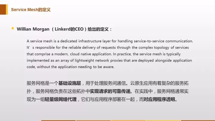

先看一下Service Mesh的定义,这个定义是由Linkerd的CEO William给出来的。Linkerd是业界第一个Service Mesh,也是他们创造了Service Mesh这个词汇的,所以这个定义比较官方和权威。
我们看一下中文翻译,首先服务网格是一个基础设施层,功能在于处理服务间通信,职责是负责实现请求的可靠传递。在实践中,服务网格通常实现为轻量级网络代理,通常与应用程序部署在一起,但是对应用程序透明。

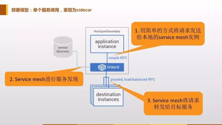

Service Mesh的部署模型,先看单个的,对于一个简单请求,作为请求发起者的客户端应用实例,会首先用简单方式将请求发送到本地的Service Mesh实例。这是两个独立进程,他们之间是远程调用。
Service Mesh会完成完整的服务间调用流程,如服务发现负载均衡,最后将请求发送给目标服务。这表现为Sidecar。

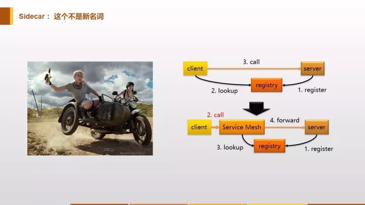

Sidecar这个词中文翻译为边车,或者车斗,也有一个乡土气息浓重的翻译叫做边三轮。Sidecar这个东西出现的时间挺长的,它在原有的客户端和服务端之间加多了一个代理。

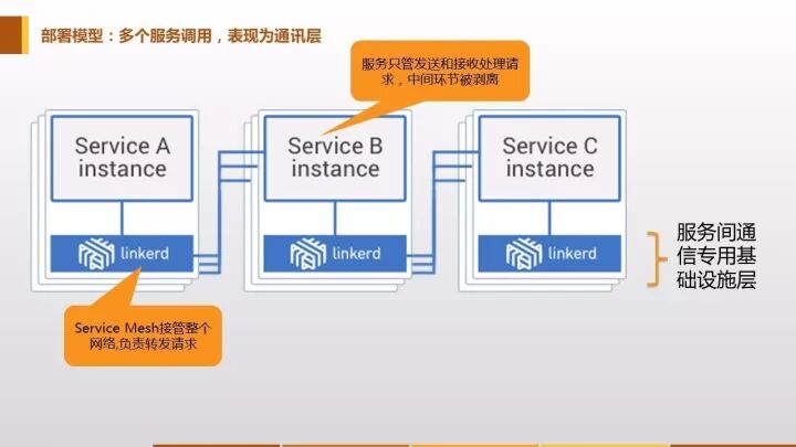

多个服务调用的情况,在这个图上我们可以看到Service Mesh在所有的服务的下面,这一层被称之为服务间通讯专用基础设施层。Service Mesh会接管整个网络,把所有的请求在服务之间做转发。在这种情况下,我们会看到上面的服务不再负责传递请求的具体逻辑,只负责完成业务处理。服务间通讯的环节就从应用里面剥离出来,呈现出一个抽象层。

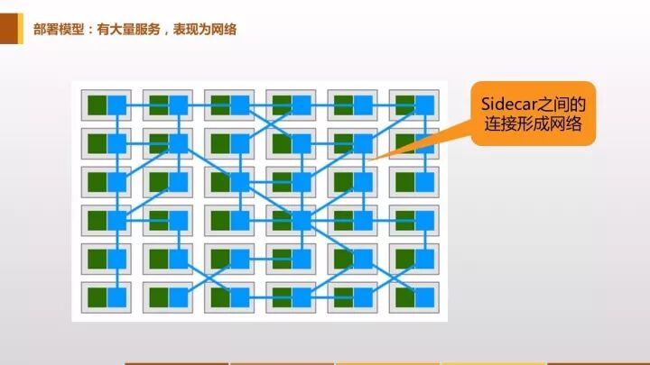

如果有大量的服务,就会表现出来网格。图中左边绿色方格是应用,右边蓝色的方框是Service Mesh,蓝色之间的线条是表示服务之间的调用关系。Sidecar之间的连接就会形成一个网络,这个就是服务网格名字的由来。这个时候代理体现出来的就和前面的sidecar不一样了,形成网状。

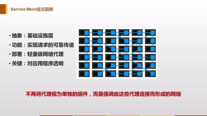

再来回顾前面给出的定义,大家回头看这四个关键词。首先第一个,服务网格是抽象的,实际上是抽象出了一个基础设施层,在应用之外。其次,功能是实现请求的可靠传递。部署上体现为轻量级的网络代理。最后一个关键词是,对应用程序透明。
大家注意看,上面的图中,网络在这种情况下,可能不是特别明显。但是如果把左边的应用程序去掉,现在只呈现出来Service Mesh和他们之间的调用,这个时候关系就会特别清晰,就是一个完整的网络。这是Service Mesh定义当中一个非常重要的关键点,和Sidecar不相同的地方:不再将代理视为单独的组件,而是强调由这些代理连接而形成的网络。在Service Mesh里面非常强调代理连接组成的网络,而不像sidecar那样看待个体。

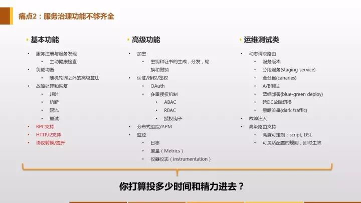

第二个痛点,功能不够,这里列出了服务治理的常见功能。而Spring Cloud的治理功能是不够强大的,如果把这些功能一一应对做好,靠Spring Cloud直接提供的功能是远远不够的。很多功能都需要你在Spring Cloud的基础上自己解决。
问题是你打算投入多少时间人力资源来做这个事情。有些人说我大不了有些功能我不做了,比如灰度,直接上线好了,但是这样做代价蛮高的。

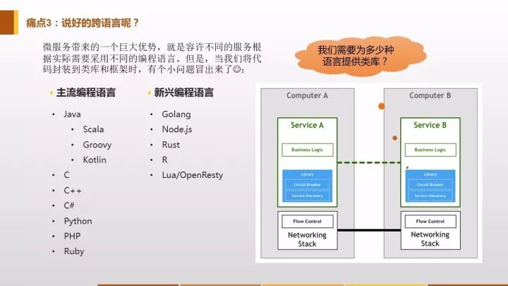

第三个痛点,跨语言。微服务在刚开始面世的时候,承诺了一个很重要的特性:就是不同的微服务可以采用自己最擅长最喜欢的最适合的编程语言来编写,这个承诺只能说有一半是OK的,但是另外一半是不行的,是假的。因为你实现的时候,通常来说是基于一个类库或者框架来实现的,一旦开始用具体编程语言开始编码的时候你就会发现,好像不对了。为什么?左边是我从编程语言排行列表列出来的主流编程语言,排在前面的几种,大家比较熟悉.后面还有几十种没有列出来,中间是新兴的编程语言,比较小众一点。
现在的问题在于我们到底要为多少种语言提供类库和框架。
这个问题非常尖锐,为了解决这个问题,通常只有两条路可选:
  1. 一种就是统一编程语言,全公司就用一种编程语言
  2. 另外一个选择,是有多少种编程语言就写多少个类库
我相信在座的如果有做基础架构的同学,就一定遇到过这个问题。

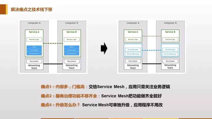

这种情况下,自然产生了另外一个想法:既然我们可以把网络访问的技术栈向下移为TCP,我们是可以也有类似的,把微服务的技术栈向下移?
最理想的状态,就是我们在网络协议层中,增加一个微服务层来完成这个事情。但是因为标准问题,所以现在没有实现,暂时这个东西应该不太现实,当然也许未来可能出现微服务的网络层。
之前有一些先驱者,尝试过使用代理的方案,常见的nginx,haproxy,apache等代理。这些代码和微服务关系不大,但是提供了一个思路:在服务器端和客户端之间插入了一个东西完成功能,避免两者直接通讯。当然代理的功能非常简陋,开发者一看,想法不错,但是功能不够,怎么办?
这种情况下,第一代的Sidecar出现了,Sidecar扮演的角色和代理很像,但是功能就齐全很多,基本上原来微服务框架在客户端实现的功能都会对应实现。

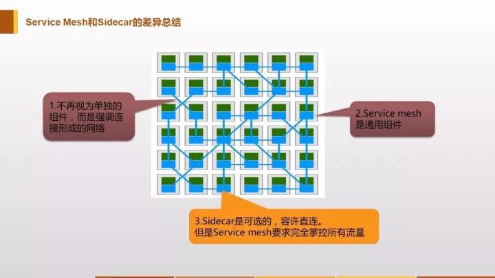

我们来看一下Service Mesh和Sidecar的差异,前面两点是已经提到了:
  1. 首先Service Mesh不再视为单独的组件,而是强调连接形成的网络
  2. 第二Service Mesh是一个通用组件
然后要强调的是第三点,Sidecar是可选的,容许直连。通常在开发框架中,原生语言的客户端喜欢选择直连,其他语言选择走Sidecar。比如Java写的框架,Java客户端直连,Php客户端走Sidecar。但是也可以都选择走Sidecar,比如唯品会的OSP就是所有语言都走Local Proxy。在Sidecar中也是可选的。但是,Service Mesh会要求完全掌控所有流量,也就是所有的请求都必须通过Service Mesh。

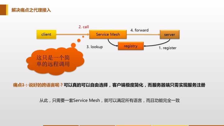

前面三个痛点都被解决了,有了Service Mesh之后这些问题都不是问题了。升级的痛点怎么解决?Service Mesh是一个独立进程,可单独升级,而应用程序不用改。
640?wx_fmt=jpeg&tp=webp&wxfrom=5&wx_lazy=1&wx_co=1
Service Mesh是以远程调用的方式让客户端接入,只要能发出请求,简单发给Service Mesh就可以。客户端极度简化,对于典型的Rest请求,几乎所有的语言都有完善的支持。而服务器端只要做一个事情,服务注册。这样对于多语言的支持,就变得非常舒服了。现在终于可以真正的自由选择编程语言。

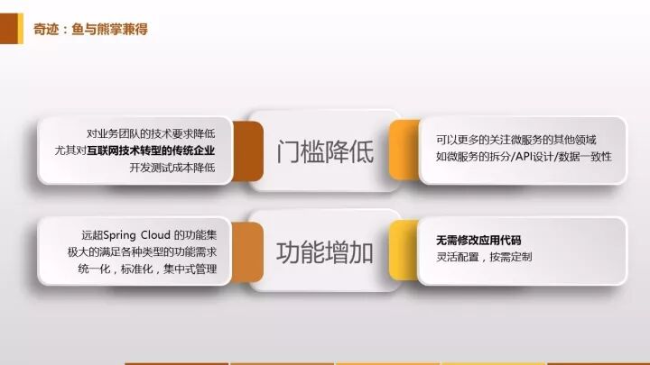

这里有一个奇迹,鱼与熊掌兼得:同时实现降低门槛,功能增加。有些信奉质量守恒的同学会感觉不科学,注意能同时实现这两个改进的原因,是把工作量最大最辛苦的事情都交给了Service Mesh。而Service Mesh是通用的,可以反复重用的。
Service Mesh为业务开发团队带来的变革:降低入门门槛,提供稳定基座,帮助团队实现技术转型。最终达到的目的是,让业务开发团队从微服务实现的具体技术细节中解放出来,回归业务。

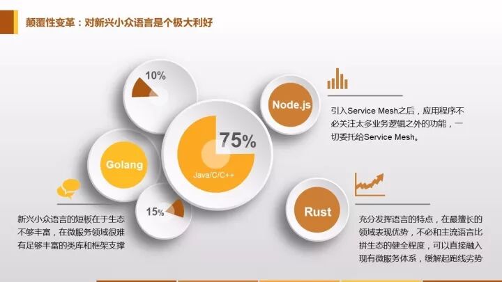

Service Mesh对于新兴小众语言是极大的利好。对于新的语言来说,在和传统的主流编程语言竞争时,最痛苦的事情是什么?是生态,比如各种类库,各种框架。在微服务这个领域,新兴小众语言想和Java等比拼,非常的难:这是用自己的劣势对上别人的优势。而有了Service Mesh之后,小众语言就有机会避开这个弊端,再不用和Java比拼生态,而是充分发挥自己的语言特点,做自己最擅长的领域。
