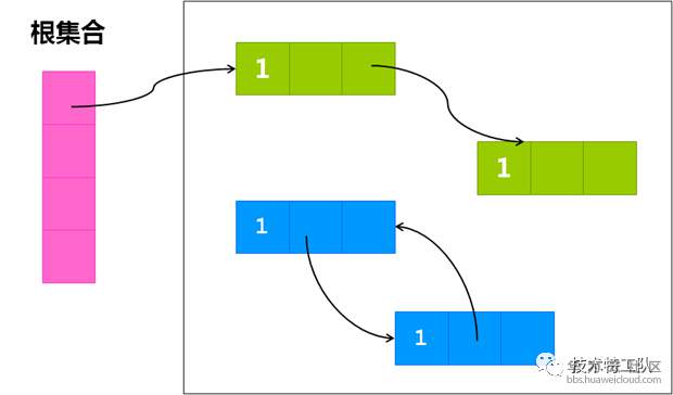

引用计数算法
给对象中添加一个引用计数器,每当有一个地方引用它时,计数器值就加1;当引用失效时,计数器值就减1;任何时刻计数器为0的对象就是不可能再被使用的。
优点:简单,高效,现在的objective-c用的就是这种算法。
缺点:很难处理循环引用,相互引用的两个对象则无法释放。

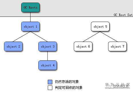

可达性分析算法(根搜索算法)
从GC Roots(每种具体实现对GC Roots有不同的定义)作为起点,向下搜索它们引用的对象,可以生成一棵引用树,树的节点视为可达对象,反之视为不可达。
在Java语言中,可以作为GC Roots的对象包括下面几种:
  • 虚拟机栈(栈帧中的本地变量表)中的引用对象。
  • 方法区中的类静态属性引用的对象。
  • 方法区中的常量引用的对象。
  • 本地方法栈中JNI(Native方法)的引用对象
真正标记以为对象为可回收状态至少要标记两次。

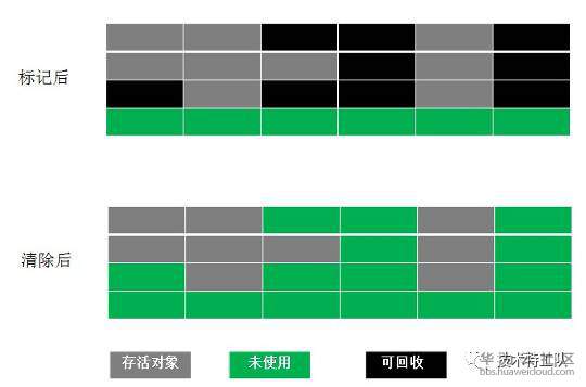

  1. 标记清除算法
  2. 复制算法算法
  3. 标记整理算法
  4. 分带回收算法
标记清除算法
这个按名字就很容易理解,就是标记哪些是可回收的,然后进行清除回收处理。标记-清除算法分为两个阶段:标记阶段和清除阶段,标记阶段主要为标记那些对象是可以回收的,清除就是回收标记过的那部分内存空间。
优点: 简单,易实现
缺点: 容易产生内存碎片,对于后面分配大空间时,找不到足够的空间,而主动会触发一次内存回收,增加内存回收的次数。

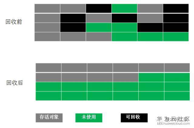

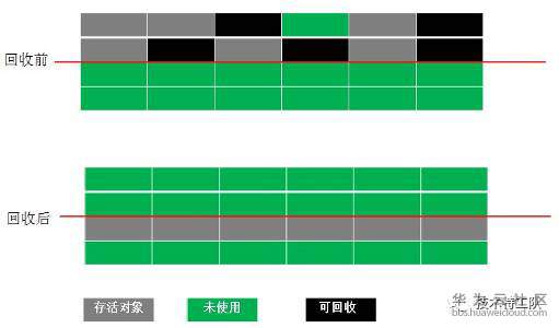

标记整理法
标记整理法就是在标记清除方法上进行的优化,主要是在标记完成后将这些存活的对象向一端移动,然后将末尾边界后的所有内存空间清除。
优点: 适合存活对象多的,不产生内存碎片

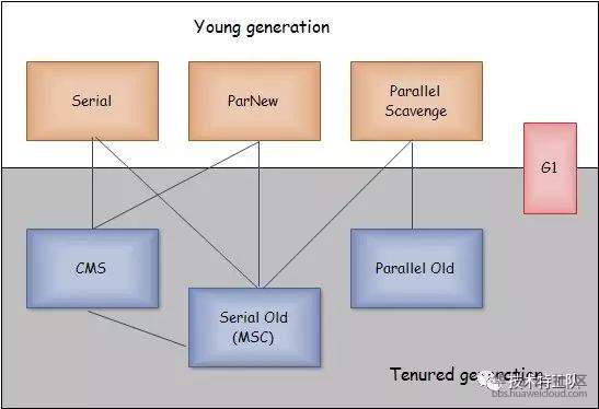

几种垃圾收集器
常见的垃圾收集器有:serial收集器、Parallel收集器、Parallel Old 垃圾收集器、CMS(Concurrent Mark-Sweep)收集器、G1收集器.其中Serial收集器为串行收集器,其他均为并行收集器。

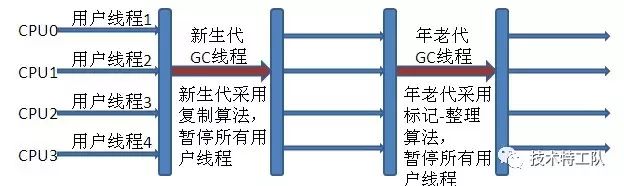

Serial收集器->串行收集器 (-XX:+UseSerialGC)
最古老,最稳定,简单而高效,可能会产生较长的停顿。
Serial是一个单线程的收集器,它不仅仅只会使用一个CPU或一条线程去完成垃圾收集工作,并且在进行垃圾收集的同时,必须暂停其他所有的工作线程,直到垃圾收集结束。
Serial垃圾收集器虽然在收集垃圾过程中需要暂停所有其他的工作线程,但是它简单高效,对于限定单个CPU环境来说,没有线程交互的开销,可以获得最高的单线程垃圾收集效率,因此Serial垃圾收集器依然是java虚拟机运行在Client模式下默认的新生代垃圾收集器。
Serial Old收集器
Serial Old是Serial垃圾收集的老年代版本。它同样是个单线程的收集器,使用标记-整理算法,这个收集器也主要是运行在Client默认的java虚拟机默认的年老代垃圾收集器。

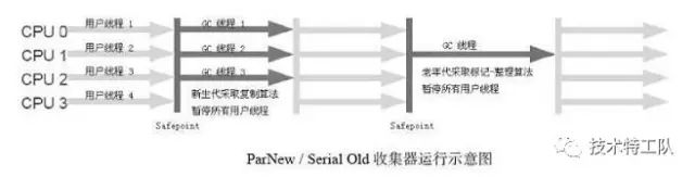

ParNew收集器 (-XX:+UseParallelGC)
ParNew收集器其实就是Serial收集器的多线程版本,除了使用多条线程进行垃圾收集之外,其余行为包括Serial收集器可用的所有控制参数、收集算法、Stop The World、对象分配规则、回收策略等都与Serial收集器完全一样,在实现上,这两种收集器也共用了相当多的代码。ParNew收集器是许多运行在Server模式下的虚拟机中首选的新生代收集器。

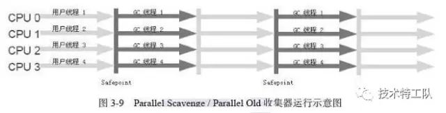

Parallel Scavenge
Parallel Scavenge是一个新生代收集器,使用多线程和复制算法。相比其他收集器,只有这个收集器是针对系统吞吐量进行改进,适用于后台运算并且交互不多的程序。其他收集器则更关注改善收集时的停顿时间,适用于用户交互的程序。
Parallel Old 垃圾收集器(-XX:+UseParallelOldGC)
Parallel Old是Parallel Scavenge收集器的老年代版本,使用多线程和“标记-整理”算法。
在注重吞吐量以及CPU资源敏感的场合,都可以优先考虑Parallel Scavenge加Parallel Old收集器。

Serial收集器 VS ParNew收集器
ParNew收集器在单CPU的环境中绝对不会有比Serial收集器更好的效果,甚至由于存在线程交互的开销,该收集器在通过超线程技术实现的两个CPU的环境中都不能百分之百地保证可以超越Serial收集器。
然而,随着可以使用的CPU的数量的增加,它对于GC时系统资源的有效利用还是很有好处的。

新生代收集器:Serial、ParNew、Parallel Scavenge
老年代收集器:CMS、Serial Old、Parallel Old
收集器适用场景:
用户交互:ParNew、CMS
高吞吐量:Parallel Scavenge
上面有7中收集器,分为两块,上面为新生代收集器,下面是老年代收集器。如果两个收集器之间存在连线,就说明它们可以搭配使用。
用文字描述收集器可配合使用结果如下:
Serial/Serial Old、Serial/CMS、ParNew/Serial Old、ParNew/CMS、Parallel Scavenge/Parallel Old、Parallel Scavenge/Serial Old、CMS/Serial Old
