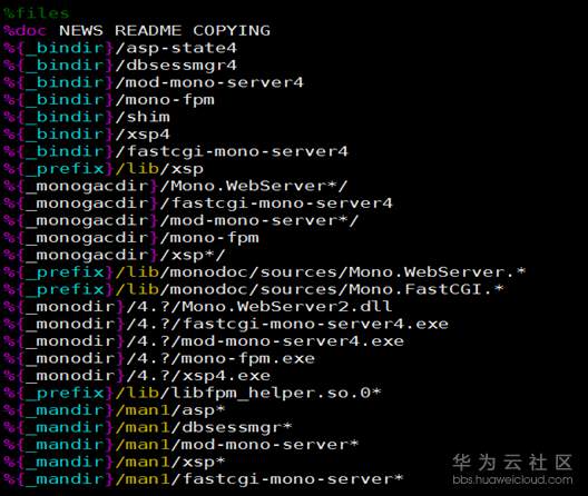

修改.spec文件

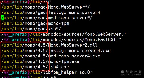

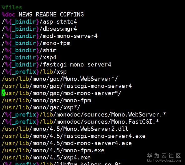

1. 在%files字段下所有路径前加“/”,如下图

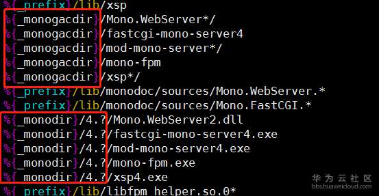

修改前:
修改后:
将%files字段下%{_monogacdir}全部替换为/usr/lib/mono/gac
将%files字段下%{_monodir}/4.?全部替换为/usr/lib/mono/4.5 image.pngimage.png

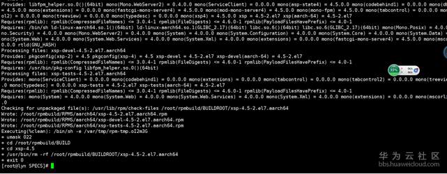

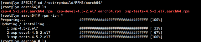

保存文件后开始编译
rpmbuild -bb xsp.spec
5、系统配置
无
6、测试

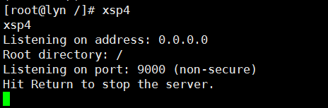

安装测试
启动测试

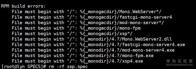

Q:编译xsp,执行rpmbuild -bb xsp.spec,报错如下图
A:在%files字段下所有路径前加“/”,如下图

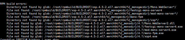

A:find查找到对应宏代表的路径替换即可,如下
