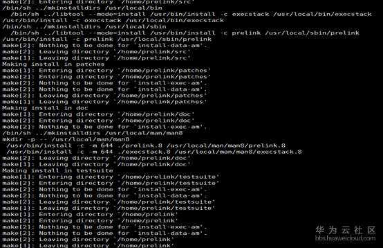

./configure   --build=arm --host=arm --target=mips
make
make   install
输出如下:
