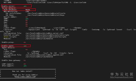

./configure   --enable-server --enable-agent    --with-mysql --enable-ipv6 --with-net-snmp --with-libcurl   --with-libxml2 --prefix=/usr/local/zabbix

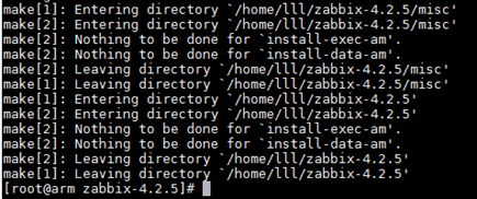

完成后执行make install安装

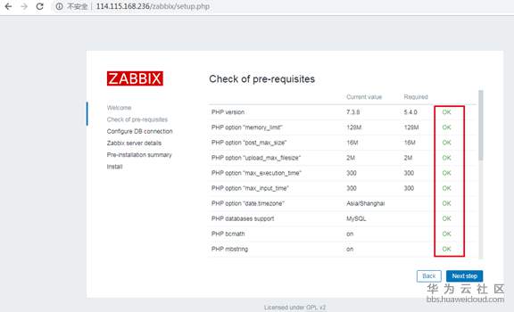

6、测试

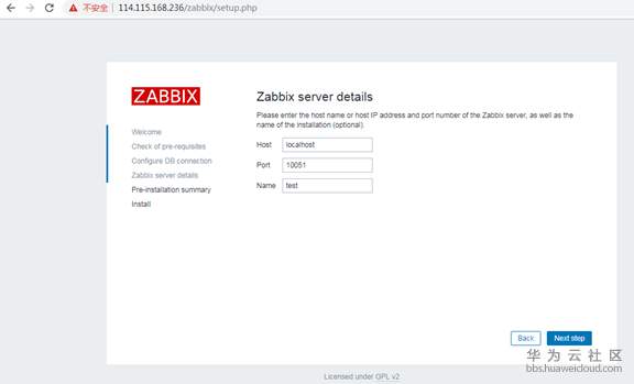

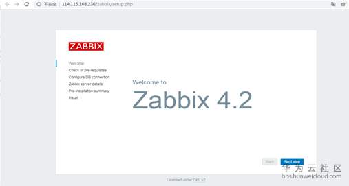

测试内容:浏览器测试http://localhost/zabbix/setup.php
测试结果:如下
点击下一步

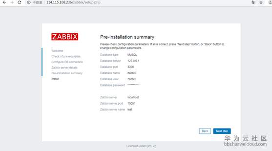

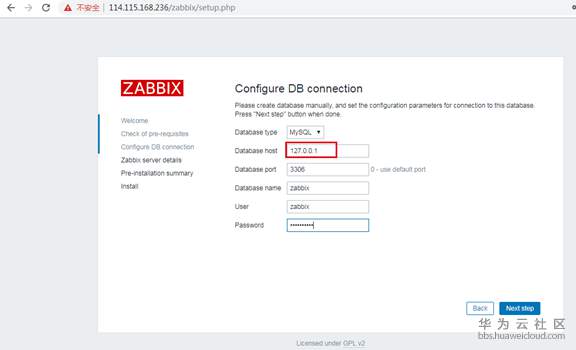

所有配置ok,点击下一步,连接数据库
点击下一步

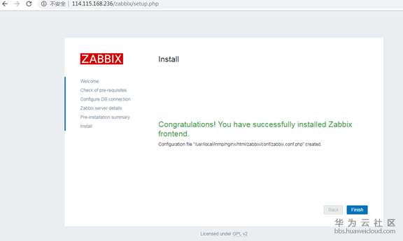

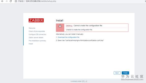

提示少了配置文件,下载下来,放到说明的位置Save it as "/usr/local/lnmp/nginx/html/zabbix/conf/zabbix.conf.php"并设置权限644,属主和属组为apache
完成后点击下一步
点击完成即可登录

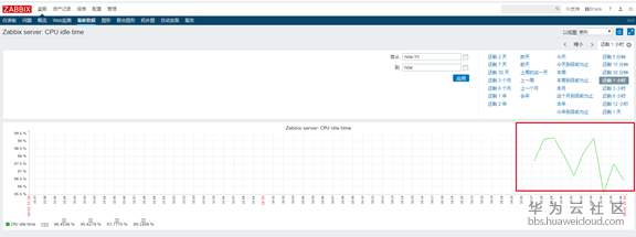

默认账户:Admin/zabbix

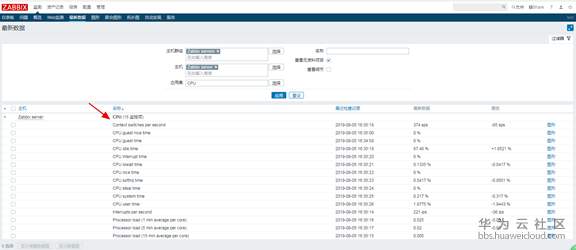

例如zabbix_server的cpu使用情况
