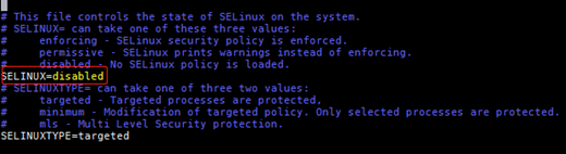

(1)部署之前关闭selinux和防火墙
   终端执行getenforce 如果返回Disabled说明selinux已经关闭;否则修改配置文件后,重启后生效,具体方法如下
   vi 编辑/etc/selinux/config,修改其中的SELINUX值为disabled,参考下图
   完成后保存退出,执行reboot,重启机器,关闭selinux,必须重启主机才能生效

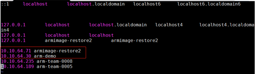

 (2)编辑/etc/hosts 写上主机名和ip;集群所有节点之间都能相互解析,参考下图写法

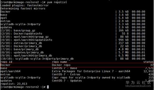

 完成后执行以下命令
yum clean all
yum repolist
 预期会显示Docker源中的rpm包数量

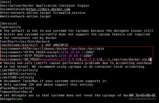

添加谷歌代理进行加速
vi 编辑/usr/lib/systemd/system/docker.service,在[Service]标签后添加以下内容
Environment=PATH=/usr/libexec/docker:/usr/bin:/usr/sbin
Environment="HTTPS_PROXY=socks5://10.10.64.7:1080"
Environment="HTTP_PROXY=socks5://10.10.64.7:1080"
Environment="NO_PROXY=localhost,127.0.0.0/8,10.0.0.0/8,::1,/var/run/docker.sock"
      参考下图

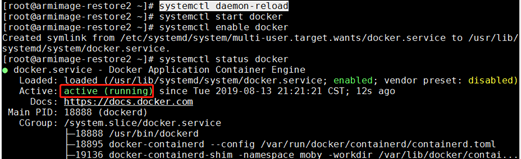

编辑完成后,保存退出执行以下命令使修改配置生效
systemctl   daemon-reload
启动docker
systemctl start   docker
systemctl enable   docker
执行systemctl status docker 查看当前docker服务状态,处于运行中

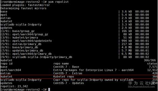

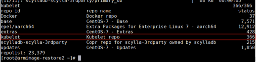

 完成后,执行以下命令
yum clean all
yum repolist
 预期会显示kubelet源中的rpm包数量

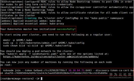

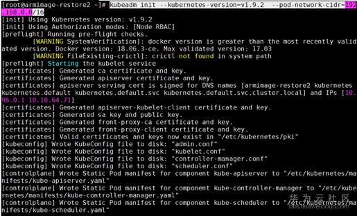

 5.     初始化k8s集群
执行
kubeadm init   --kubernetes-version=v1.9.2    --pod-network-cidr=192.168.0.0/16

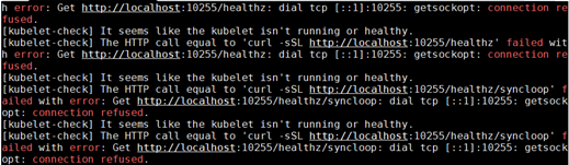

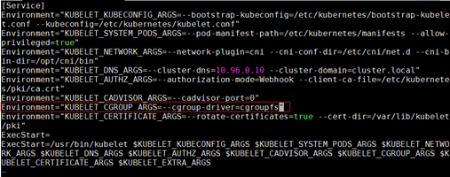

    遇到下图的报错
   解决方案:
   vi编辑文件/etc/systemd/system/kubelet.service.d/10-kubeadm.conf
修改Environment="KUBELET_CGROUP_ARGS=--cgroup-driver=systemd"
为Environment="KUBELET_CGROUP_ARGS=--cgroup-driver=cgroupfs"
   完成后执行systemctl daemon-reload 是修改生效

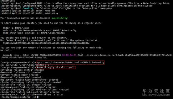

   执行rm -f /etc/kubernetes/* 后再次执行kubeadm init --kubernetes-version=v1.9.2  --pod-network-cidr=192.168.0.0/16进行初始化,成功后,保存token

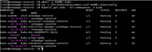

 复制kubelet的配置文件
mkdir -p   $HOME/.kube
cp -i   /etc/kubernetes/admin.conf $HOME/.kube/config
kubectl get pods --all-namespaces -o wide 查看各pod的状态kube-dns处于Pending状态,是由于还没安装网络组建

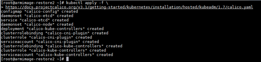

6.     安装网络组件calico
calico 3.1版本,该版本是x86_64架构上与kubelet 1.9.2匹配的版本
执行
kubectl apply -f \
https://docs.projectcalico.org/v3.1/getting-started/kubernetes/installation/hosted/kubeadm/1.7/calico.yaml
预期见下图

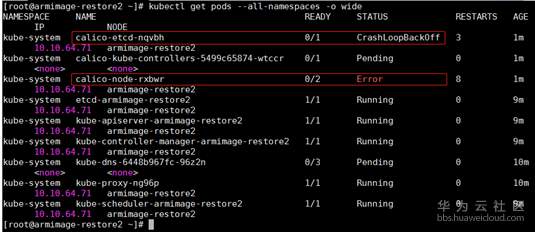

 到此,原则上如果移植成功,那么执行kubectl get pods --all-namespaces -o wide应该看到所有pod都是running状态,
实际结果
calico-node容器error,calicoetcd容器异常
执行kubectl get pods 查看 master状态应该是Ready状态。实际结果是Notready
7. 定位分析
对集群中异常状态的三个容器进行分析

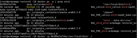

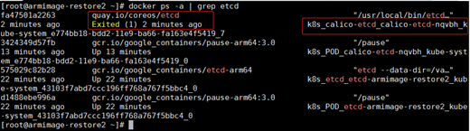

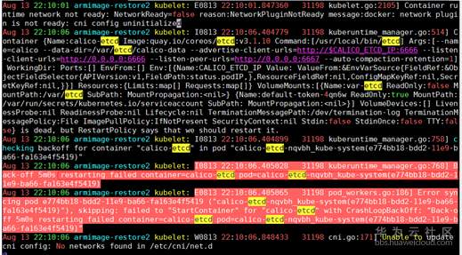

##Calico-etcd容器异常
执行journalctl -f 动态查看日志,存在下图中的报错
分析该段日志只是报告了启动容器calico-etcd重启失败了,原因也没有明确的说明。尝试从容器自身入手,寻找原因。

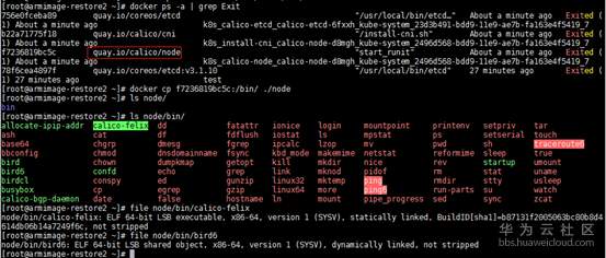

docker ps -a |grep etcd 找到calico-etcd容器
可以看出正式日志中所报重启失败的容器,名称为etcd_calico-etcd-nqvbh 确认后,发现该容器执行/usr/local/bin/etcd命令,那么很有可能是该二进制出问题了

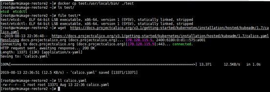

执行dcoker ps -a |grep etcd 拿到id后,即刻复制出来二进制文件etcd,该id随着容器的不断重启会改变。
  ls 查看bin目录下有哪些文件

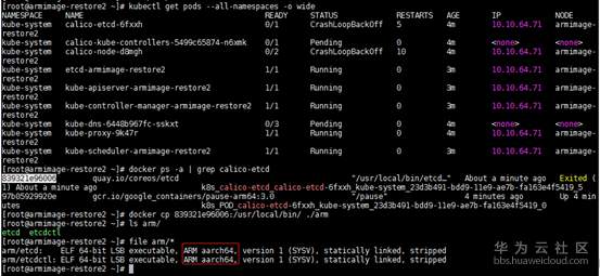

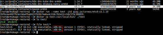

  考虑到架构的差异,使用file命看一下etcd和etcdctl的架构,是x86_64架构
  解决该容器的二进制架构问题
  docker image ls 找到该容器
  将该容器运行起来,把容器中/usr/local/bin目录复制到本地重命名为test,使用file命令查看二进制架构,为x86_64
执行以下操作
docker run   --name test -itd quay.io/coreos/etcd:v3.1.10
docker cp   test:/usr/local/bin/ ./test
file test/*

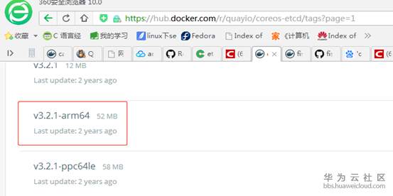

到docker.hub上查找arm64架构的calico-etcd的镜像
https://hub.docker.com/r/quayio/coreos-etcd
取版本接近的镜像
修改calico.yaml文件v3.1.10标签为v3.2.1-arm64

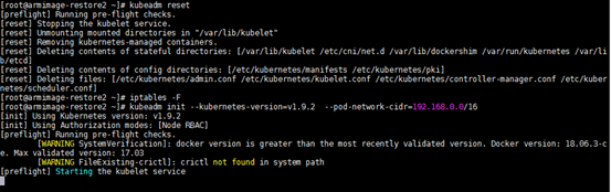

重新初始化集群,执行
kubeadm reset
iptables -F
kubectl apply -f   calico.yaml
再次查看各pods状态,发现仍是异常的
同样的办法复制异常容器中的/usr/local/bin/etcd 发现架构没问题,已经是aarch64架构的了
执行journalctl -f 查看相关日志和之前一样也是重启失败

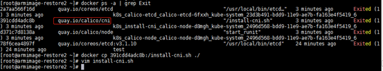

查看异常容器calico-cni的执行脚本,未发现端倪
查看calico-node的容器中文件属性,发现同样是x86_64架构
该容器在dockerhub上暂无arm64架构,二进制calico-felix容易编译,其他二进制文件编译起来,工量较大,且是否可用也未知。

重新初始化集群,执行
kubeadm reset
iptables -F

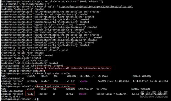

kubectl apply -f   https://docs.projectcalico.org/v3.8/manifests/calico.yaml

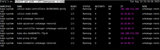

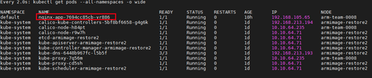

查看节点状态全部running

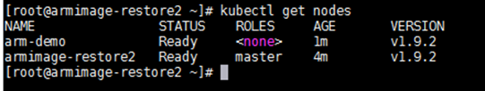

将master纳入集群,查看mater状态已经Ready
kubectl taint   nodes --all node-role.kubernetes.io/master-
kubectl get   nodes -o wide

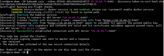

将node节点进入集群
kubeadm join   --token df2842.dd1c942841b38f1f 10.10.64.71:6443   --discovery-token-ca-cert-hash   sha256:69e5e0c33064b8a5017ddc0a20c5ed2eb1fb2d1ccb996f966205e1ad72f40c31
到matser节点查看集群状态,所有容器全部running
查看master与node是否Ready
kubectl get   nodes

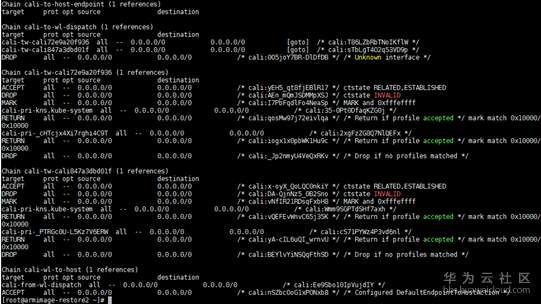

在master节点执行journactl -f动态观察日志打印,无异常错误日志输出
iptables -nL查看路由规则,发现已经部署上了。
整个集群状态已经正常
实例化的nginx已经正常运行10小时
kubectl run   --image=nginx nginx-app --port=8099

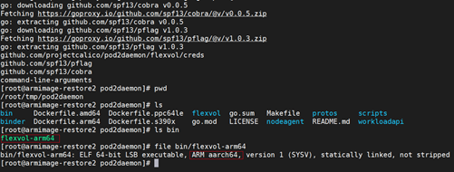

尝试k8s最高版本1.15,适配calico3.8版本进行测试,发现依然存在问题?pod2daemon-flexvol容器中的flexvol架构为x86_64,需要手动编译出arm64架构的二进制文件去替换镜像中的x86架构的flexvol。或者重新制作pod2daemon-flexvol容器镜像。
二进制文件flexvol编译

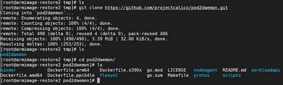

1.       从github下载源码
执行以下命令
git clone https://github.com/projectcalico/pod2daemon.git
2.       进入git clone下来的目录中pod2daemon
cd pod2daemon-3.8.1

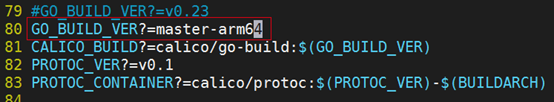

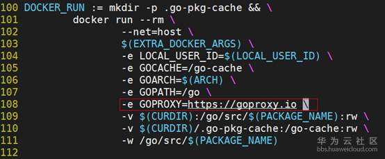

修改Makefile文件
vi编辑Makefile
修改GO_BUILD_VER?=master-arm64
DOCKER_RUN后添加golang的代理
-e GOPROXY=https://goproxy.io \
3.       保存退出Makefile后,执行make build构建二进制
预期在bin目录下会构建出来flexvol-arm64的二进制文件,file 查看为arm64架构

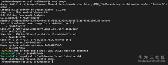

Docker镜像制作
  1.        从github下载源码
 执行以下命令
cd pod2daemon-3.8.1
修改Makefile文件
vi编辑Makefile
3.       保存退出Makefile后,执行make image构建docker镜像
预期构建成功,并保存本地,使用docker images 可以查看到
