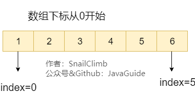

一 数组
数组(Array) 是一种很常见的数据结构。它是由相同类型的元素(element)的集合所组成,并且被分配一块连续的内存来存储(与链表对比)。利用元素的索引(index)可以计算出该元素对应的存储地址。它的特点是提供随机访问并且容量有限。
假如数组的长度为 n。
访问:O(1)//访问特定位置的元素
插入:O(n )//最坏的情况发生在插入发生在数组的首部并需要移动所有元素时
删除:O(n)//最坏的情况发生在删除数组的开头发生并需要移动第一元素后面所有的元素时
640?wx_fmt=png&tp=webp&wxfrom=5&wx_lazy=1&wx_co=1数组

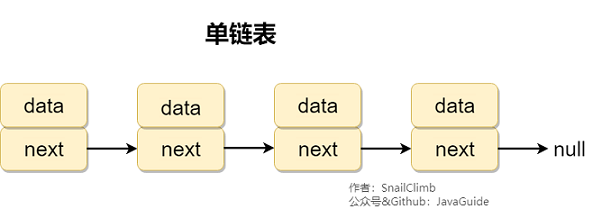

2.2.1 单链表
单链表 单向链表只有一个方向,结点只有一个后继指针 next 指向后面的节点。因此,链表这种数据结构通常在物理内存上是不连续的。我们习惯性地把第一个结点叫作头结点,链表通常有一个不保存任何值的 head 节点(头结点),通过头结点我们可以遍历整个链表。尾结点通常指向null。

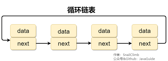

2.2.2 循环链表
循环链表 其实是一种特殊的单链表,和单链表不同的是循环链表的尾结点不是指向null,而是指向链表的头结点。
640?wx_fmt=png&tp=webp&wxfrom=5&wx_lazy=1&wx_co=1循环链表

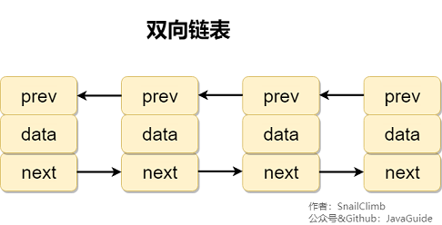

2.2.3 双向链表
双向链表 包含两个指针,一个prev指向前一个节点,一个next指向后一个节点。

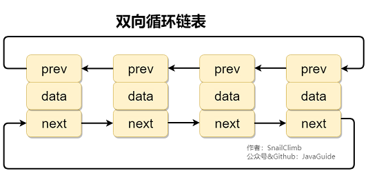

2.2.4 双向循环链表
双向循环链表 最后一个节点的 next 指向head,而 head 的prev指向最后一个节点,构成一个环。

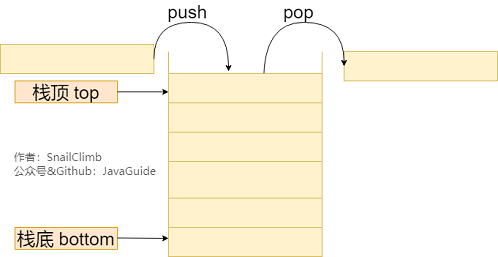

三 栈
3.1 栈简介
栈 (stack)只允许在有序的线性数据集合的一端(称为栈顶 top)进行加入数据(push)和移除数据(pop)。因而按照 后进先出(LIFO, Last In First Out) 的原理运作。在栈中,push 和 pop 的操作都发生在栈顶。 栈常用一维数组或链表来实现,用数组实现的队列叫作 顺序栈 ,用链表实现的队列叫作 链式栈 。
假设堆栈中有n个元素。
访问:O(n)//最坏情况
插入删除:O(1)//顶端插入和删除元素
640?wx_fmt=png&tp=webp&wxfrom=5&wx_lazy=1&wx_co=1栈

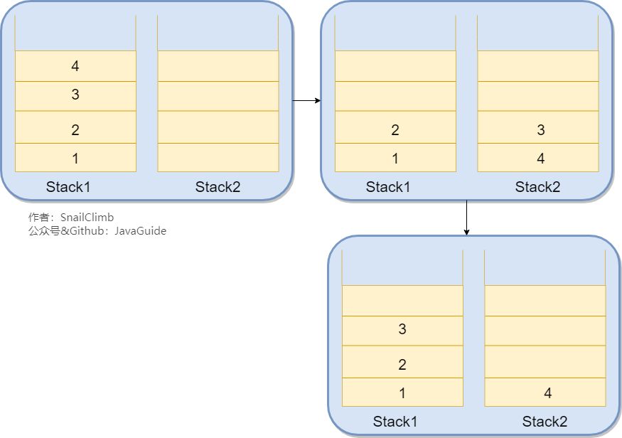

3.2.1 实现浏览器的回退和前进功能
我们只需要使用两个栈(Stack1和Stack2)和就能实现这个功能。比如你按顺序查看了 1,2,3,4 这四个页面,我们依次把 1,2,3,4 这四个页面压入 Stack1 中。当你想回头看2这个页面的时候,你点击回退按钮,我们依次把4,3这两个页面从Stack1 弹出,然后压入 Stack2 中。假如你又想回到页面3,你点击前进按钮,我们将3页面从Stack2 弹出,然后压入到 Stack1 中。示例图如下:

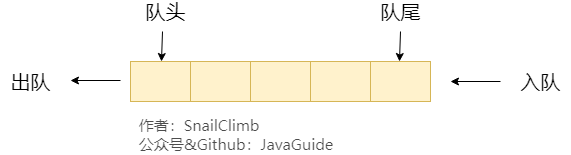

四 队列
4.1 队列简介
队列 是 先进先出( FIFO,First In, First Out) 的线性表。在具体应用中通常用链表或者数组来实现,用数组实现的队列叫作 顺序队列 ,用链表实现的队列叫作 链式队列 。队列只允许在后端(rear)进行插入操作也就是 入队 enqueue,在前端(front)进行删除操作也就是出队 dequeue
队列的操作方式和堆栈类似,唯一的区别在于队列只允许新数据在后端进行添加。
假设队列中有n个元素。
访问:O(n)//最坏情况
插入删除:O(1)//后端插入前端删除元素
640?wx_fmt=png&tp=webp&wxfrom=5&wx_lazy=1&wx_co=1队列

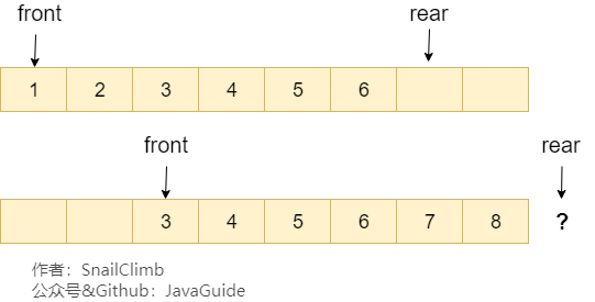

单队列就是常见的队列, 每次添加元素时,都是添加到队尾。单队列又分为 顺序队列(数组实现) 和 链式队列(链表实现)。
顺序队列存在“假溢出”的问题也就是明明有位置却不能添加的情况。
假设下图是一个顺序队列,我们将前两个元素1,2 出队,并入队两个元素7,8。当进行入队、出队操作的时候,front和 rear 都会持续往后移动,当 rear 移动到最后的时候,我们无法再往队列中添加数据,即使数组中还有空余空间,这种现象就是 ”假溢出“ 。除了假溢出问题之外,如下图所示,当添加元素8的时候,rear 指针移动到数组之外(越界)。
为了避免当只有一个元素的时候,队头和队尾重合使处理变得麻烦,所以引入两个指针,front 指针指向对头元素,rear 指针指向队列最后一个元素的下一个位置,这样当 front 等于 rear 时,此队列不是还剩一个元素,而是空队列。——From 《大话数据结构》

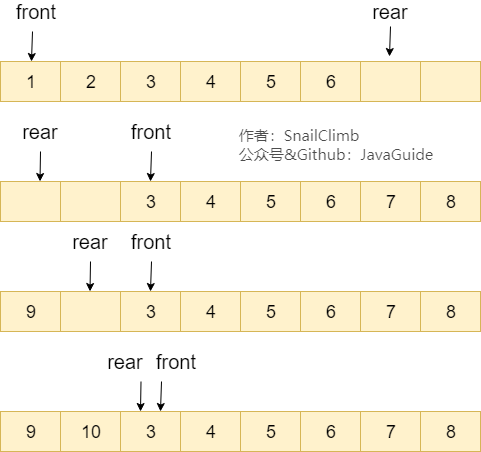

循环队列可以解决顺序队列的假溢出和越界问题。解决办法就是:从头开始,这样也就会形成头尾相接的循环,这也就是循环队列名字的由来。
还是用上面的图,我们将 rear 指针指向数组下标为 0 的位置就不会有越界问题了。当我们再向队列中添加元素的时候, rear 向后移动。
640?wx_fmt=png&tp=webp&wxfrom=5&wx_lazy=1&wx_co=1循环队列

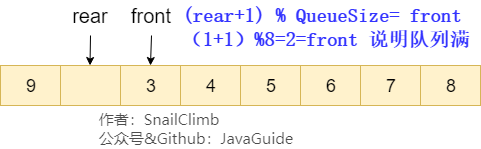

顺序队列中,我们说 front==rear 的时候队列为空,循环队列中则不一样,也可能为满,如上图所示。解决办法有两种:
  1. 可以设置一个标志变量 flag,当 front==rear 并且 flag=0 的时候队列为空,当front==rear 并且 flag=1 的时候队列为满。
  2. 队列为空的时候就是 front==rear ,队列满的时候,我们保证数组还有一个空闲的位置,rear 就指向这个空闲位置,如下图所示,那么现在判断队列是否为满的条件就是: (rear+1) % QueueSize= front 。
640?wx_fmt=png&tp=webp&wxfrom=5&wx_lazy=1&wx_co=1循环队列-队满
