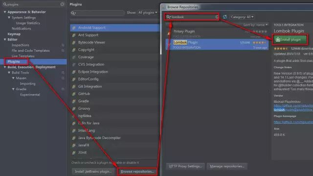

2 IntelliJ安装Lombok
  1. 通过IntelliJ的插件中心安装
    640?wx_fmt=other&tp=webp&wxfrom=5&wx_lazy=1&wx_co=1img

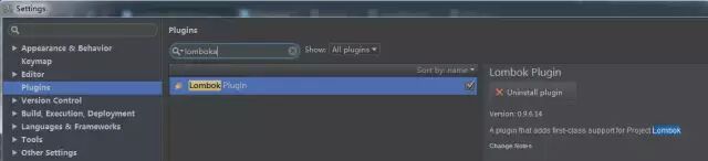

  2. Install Plugin
  3. 最后需要注意的是,在使用lombok注解的时候记得要导入lombok.jar包到工程,如果使用的是Maven Project,要在pom.xml中添加依赖。

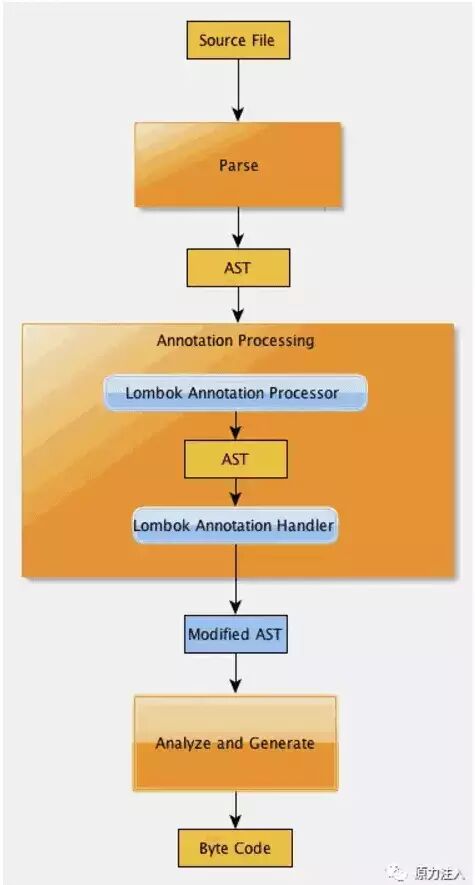

4 Lombok注解原理
说道 Lombok,我们就得去提到 JSR 269: Pluggable Annotation Processing API (www.jcp.org/en/jsr/deta…) 。JSR 269 之前我们也有注解这样的神器,可是我们比如想要做什么必须使用反射,反射的方法局限性较大。首先,它必须定义@Retention为RetentionPolicy.RUNTIME,只能在运行时通过反射来获取注解值,使得运行时代码效率降低。其次,如果想在编译阶段利用注解来进行一些检查,对用户的某些不合理代码给出错误报告,反射的使用方法就无能为力了。而 JSR 269 之后我们可以在 Javac的编译期利用注解做这些事情。所以我们发现核心的区分是在 运行期 还是 编译期。
从上图可知,Annotation Processing 是在解析和生成之间的一个步骤。具体详细步骤如下:
上图是 Lombok 处理流程,在Javac 解析成抽象语法树之后(AST), Lombok 根据自己的注解处理器,动态的修改 AST,增加新的节点(所谓代码),最终通过分析和生成字节码。
自从Java 6起,javac就支持“JSR 269 Pluggable Annotation Processing API”规范,只要程序实现了该API,就能在javac运行的时候得到调用。

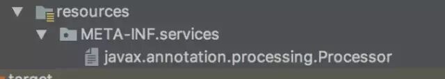

5 自定义支持JSR269的注解
一般javac的编译过程,java文件首先通过进行解析构建出一个AST,然后执行注解处理,最后经过分析优化生成二进制的.class文件。我们能做到的是,在注解处理阶段进行一些相应处理。首先我们在META-INF.services下创建如下文件:
文件中指定我们的注解处理器:com.alipay.kris.other.lombok.MyAnnotaionProcessor,然后我们接可以编写自己的注解处理器,一个简单的实例代码如下:
