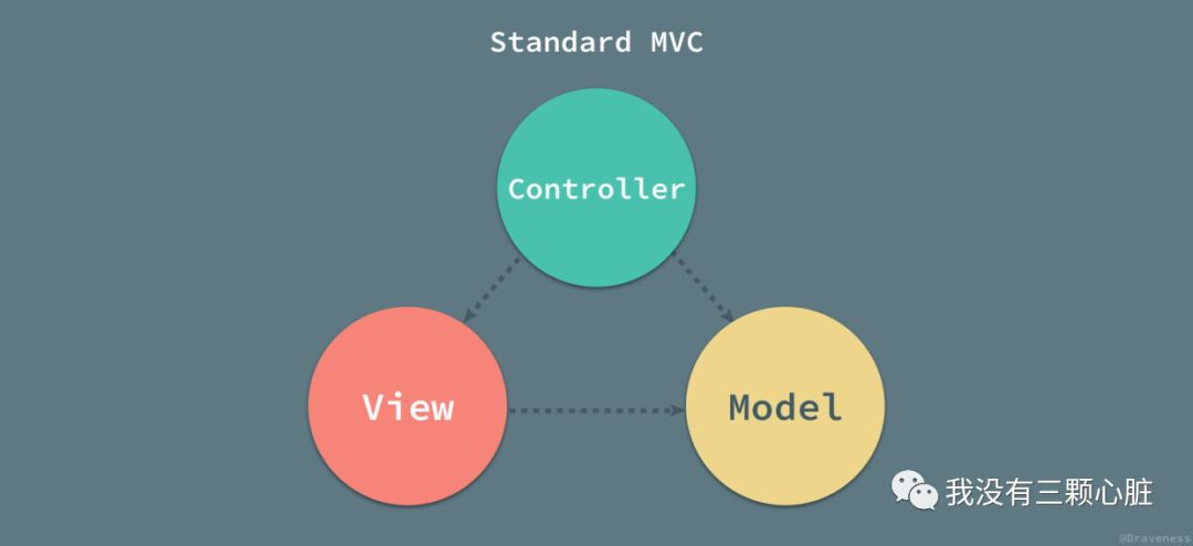

我们先来讨论一下传统开发面临的一些问题吧,就先从传统开发中被广泛应用于 Web 开发的传统三层框架:「MVC」 开始说起吧。
640?wx_fmt=png&tp=webp&wxfrom=5&wx_lazy=1&wx_co=1
  • 图片来源:https://draveness.me/mvx
传统的「MVC」模型把框架分成了三层:显示层、控制层、模型层,而传统的模型层又被拆分成了业务层(Service)和数据访问层(DAO,Data Access Object)。
显示层负责显示用户界面、控制层负责处理业务逻辑、而模型则负责与数据库通信,对数据进行持久化的操作。这样的结构不仅结构松散,而且各个模块职责分离,有什么问题呢?

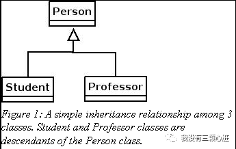

A2:继承关系的尴尬实现
继承是面向对象的一个重要特性,而关系数据库却难以复现对象世界中的继承关系。
我们来试着还原一下上面的继承关系吧。
如果我们按照把 Student 和 Professor 建成两张表,问题就是:关系数据库分割了两个对象的共性 Person。从语义上说:也就是将一个对象分割成两个部分了;而且当你要获取这个对象时,需要两次Select。同样道理增删改查都要两次。
如果我们把 Student 和 Professor 合并成一张表,问题就是:会产生许多空白字段。这很容易理解。
这些都反映了面向对象和关系数据库天然不匹配,只能一方作出妥协,并且大部分情况是面相对象作出妥协。

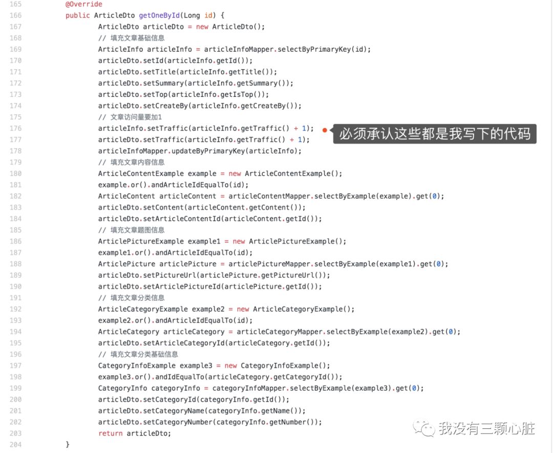

比如我之前写的所有东西。(就拿我写的个人博客为例吧:https://github.com/wmyskxz/MyBlog)
问题出在:我的「Entity层」只是数据库表结构的一种映射用于承载数据,我的「DAO层」只是封装了对「Entity层」的增删改查,我的「Controller层」只是简单的把地址和对应「Service层」的对应方法做了关联返回结果给「视图层」,而我的「Service层」则大部分工作也只是在做一些「查询」、「拼接数据」的工作,这样的系统是声称套上了业务的外衣,而实则只是「皇帝的新衣」,几乎无法保证业务逻辑的正确性、完整性。

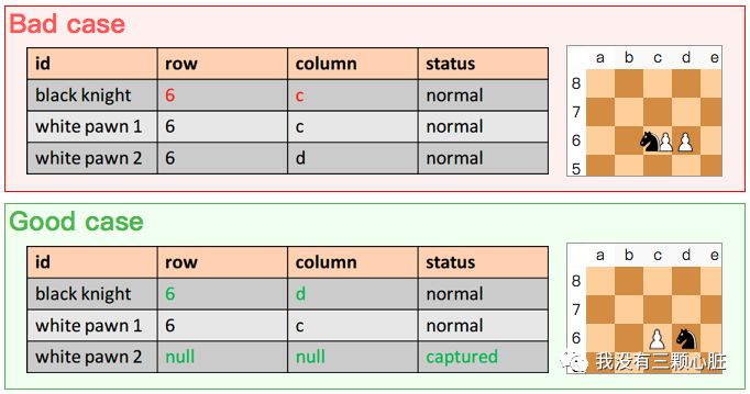

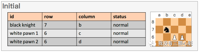

作为一枚「CRUD工程师」,在完成了左边部分的数据库设计和右边的数据展现之后,往往就认为已经万事大吉了。但这样的产品交付之后,对现实中使用它的用户提出了很多的潜在要求。「CRUD工程师」从来不会提示你这些潜在需求,谁会对自己并不知道的事情加以说明呢?
简而言之,这样的一个国际象棋程序,自身对国际象棋规则完全是一窍不通的。就是拿出个表格给你,随你填成啥样。在这件事情上,完全指望使用者不犯错,这是何等的心大!
  • 图片引自:https://zhuanlan.zhihu.com/p/25442175
于是,这个国际象棋程序完全有可能出现 Bad case 的这种诡异情况:黑色骑士(knight)走出一个华丽的斜线,和其中一个白色兵(pawn)共处一室(什么鬼?!)「国际象棋填表系统」并不会阻止你这样做,因为它并没有正确与错误之分。
这时候,「CRUD工程师」被客户、老板抓出来收拾残局了。经过一番调研,原来客户是想把黑色骑士走到 6d,并吃掉(capture)另一个白色兵。“产品已经够简单的了,客户怎么都这么蠢?”「CRUD工程师」嘀咕道,“哎,这工作坑真是多啊”。
  • 原片段摘自:https://zhuanlan.zhihu.com/p/25442175

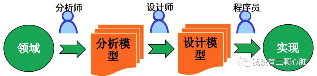

从计算机发明以来,人类用过表达世界变化的词有:电子化,信息化,数字化。这些词里面都有一个 “化” 字,代表着转变,而这些转变就是人类在逐渐的把原来在物理世界中的一个个概念一个个工作,迁移到虚拟的计算机世界。
但是在转变的过程中,由于两个世界的底层逻辑以及底层语言不一致,就必须要有一个翻译和设计的过程。这个翻译过程从软件诞生的第一天起就天然存在,而由于有了这个翻译过程,业务和开发之间才总是想两个对立的阶级一样,觉得对方是难以沟通的。

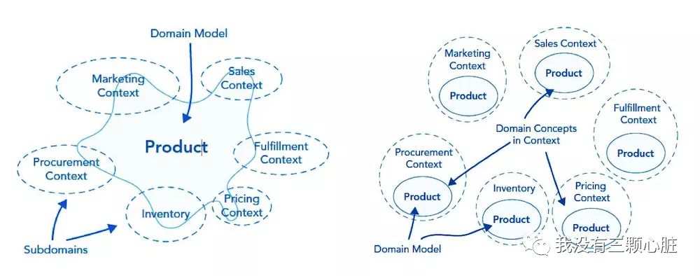

上面介绍了使用DDD可以做到绑定业务架构和系统架构,这种绑定对于微服务来说有什么关系呢。所谓的微服务拆分困难,其实根本原因是不知道边界在什么地方。而使用DDD对业务分析的时候,首先会使用「聚合」这个概念把关联性强的业务概念划分在一个边界下,并限定「聚合」和「聚合」之间只能通过「聚合根」来访问,这是第一层边界。
然后在「聚合」基础之上根据「业务相关性」、「业务变化频率」、「组织结构」等等约束条件来定义「限界上下文」,这是第二层边界。有了这两层边界作为约束和限制,微服务的边界也就清晰了,拆分微服务也就不再困难了。

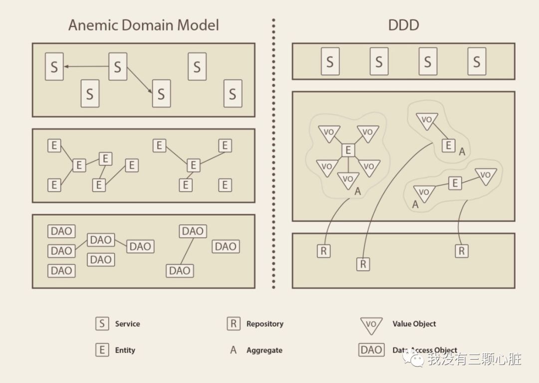

我们需要先了解一个概念:「贫血模型」。也就是只有属性的类,贫血的意思就是没有行为,像木乃伊一样。这种模型唯一的作用就是将一些 ORM 映射到对应的数据库上,而我们的「服务层」通过「DAO层」加载这些「贫血模型」进行一些拼接之类的操作,功能越复杂,这种操作就越频繁,这是我们的软件复杂度上升的直接原因。
而「DDD」则把大多数的业务逻辑都包含在了「聚合」、「实体」、「值对象」里面,简单理解也就是实现了对象自治,把之前暴露出来的一些业务操作隐藏进了「域」之中。每个不同的区域之间只能通过对外暴露的统一的聚合根来访问,这样就做了收权的操作,这样数据的定义和更改的地方就聚集在了一处,很好的解决了复杂度的问题。

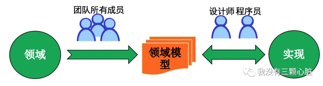

而领域驱动设计的核心是建立统一的领域模型。领域模型在软件架构中处于核心地位,软件开发过程中,必须以建立领域模型为中心,以保障领域模型的忠实体现。

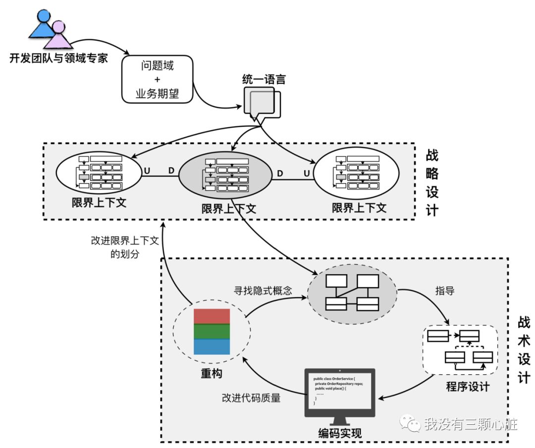

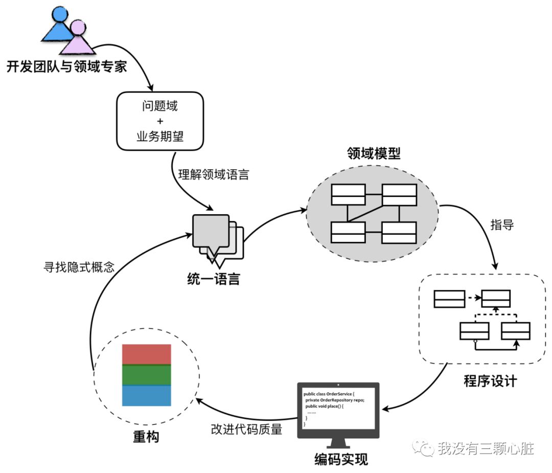

四、领域驱动设计过程
领域驱动设计强调领域模型的重要性,并通过模型驱动设计来保障领域模型与程序设计的一致。从业务需求中提炼出统一语言(Ubiquitous Language),再基于统一语言建立领域模型;这个领域模型会指导着程序设计以及编码实现;最后,又通过重构来发现隐式概念,并运用设计模式改进设计与开发质量。这个过程如下图所示:
  • 图片来源:http://zhangyi.xyz/overview-of-ddd/
这个过程是一个覆盖软件全生命周期的设计闭环,每个环节的输出都可以作为下一个环节的输入,而在其中扮演重要指导作用的则是“领域模型”。这个设计闭环是一个螺旋上升的迭代设计过程,领域模型会在这个迭代过程中逐渐演进,在保证模型完整性与正确性的同时,具有新鲜的活力,使得领域模型能够始终如一的贯穿领域驱动设计过程,阐释着领域逻辑,指导着程序设计,验证着编码质量。
如果仔细审视这个设计闭环,我们发现在针对问题域和业务期望提炼统一语言,并通过统一语言进行领域建模时,可能会面临高复杂度的挑战。这是因为对于一个复杂的软件系统而言,我们要处理的问题域实在太庞大了。在为问题域寻求解决方案时,需要从宏观层次划分不同业务关注点的子领域,然后再深入到子领域中从微观层次对领域进行建模。宏观层次是战略的层面,微观层次是战术的层面,只有将战略设计与战术设计结合起来,才是完整的领域驱动设计。
战略设计 (Do Right Things)
Ubiquitous language
领域驱动开发让业务专家(Domain Expert)和开发人员一起来梳理业务,而双方有效沟通的方式是使用通用语言,在这个项目里,一开始我们就定义了很多词汇表, 就是我们自己的通用语言。

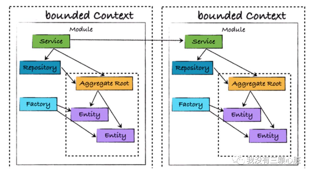

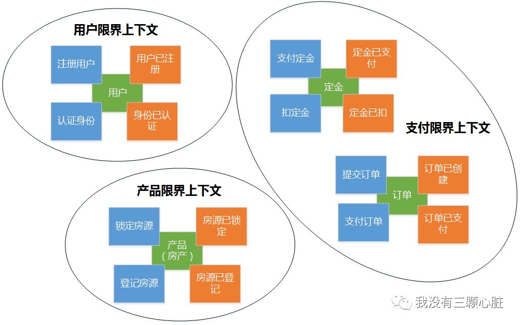

Bounded Context 和 Domain
有了通用语言,词汇表 每一个词汇一定是有边界的,不同的边界内是不一样,比如你爱人在你家这个 Bounded Context 是你的 Wife, 但是如果她是一个老师,那么在学校这个边界里就是一个 Teacher. 我们经过多次讨论,采取的方法是拆成多个子系统(Bounded Context,是不是很像现在的微服务?),每个子系统进行自治。
随后我们把一个个业务抽象为领域对象(Domain Model), 每一个 Domain 对领域进行自治。而模型里的属性和行为表达为业务专家都可以理解的代码,用比如Job.Publish(). 虽然这里面最终产生了聚合根、实体、值对象等,但是我们和业务专家沟通的时候尽量不要说这些词汇,比如我们可以说, 在招聘这块儿,职位是不是必须经过公司进行管理,那样我们就知道 Job 是属于公司这个聚合根。 对领域进行“通用”(类名,方法名等都用自然语言表达)建模,业务人员可以直接读懂我们的代码,从而可以知道是否表达了业务需求。

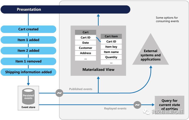

Event Sourcing
Event Sourcing 就是我们不记录数据的最终状态,我们记录对数据的每一次改变(Event),而读取的时候我们把这些改变从头再来一遍来取得数据状态,比如你有100块钱,现在剩下10块了,我们记录的不是money.total=10, 而是记录你每一次取钱的记录,然后从100块开始一步步重放你取钱的过程,来得到10.
一开始,我们写的过程中,时常回想起数据驱动的好,(每次开始一个新东西的时候,是不是很熟悉的感觉?),觉得用Event Sourcing各种麻烦,直到后来随着系统的复杂性不断增加,我们才感觉到带来了非常大的好处, 这个随后单独来说。

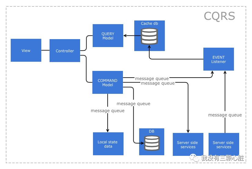

CQRS
由于使用了 Event Sourcing, 对数据查询,尤其是跨业务(Aggregate)的查询非常麻烦,很难像关系数据那样有查询优势,CQRS是解决这一问题非常好的方法,CQRS让查询和写入分开,把界面需要查询的数据进行原样写入,原样的意思就是界面显示什么样的,就提前保存成什么样的,类似于原来的缓存,没有任何join操作,这样查询是非常高效的。
  • 图片来源:http://vitiy.info/how-to-make-simple-cqrs-implementation-without-event-sourcing/
演进的领域驱动设计过程
战略设计会控制和分解战术设计的边界与粒度,战术设计则以实证角度验证领域模型的有效性、完整性与一致性,进而以演进的方式对之前的战略设计阶段进行迭代,从而形成一种螺旋式上升的迭代设计过程,如下图所示:
面对客户的业务需求,由领域专家与开发团队展开充分的交流,经过需求分析与知识提炼,获得清晰的问题域。通过对问题域进行分析和建模,识别限界上下文,利用它划分相对独立的领域,再通过上下文映射建立它们之间的关系,辅以分层架构与六边形架构划分系统的逻辑边界与物理边界,界定领域与技术之间的界限。之后,进入战术设计阶段,深入到限界上下文内对领域进行建模,并以领域模型指导程序设计与编码实现。若在实现过程中,发现领域模型存在重复、错位或缺失时,再进而对已有模型进行重构,甚至重新划分限界上下文。
两个不同阶段的设计目标是保持一致的,它们是一个连贯的过程,彼此之间又相互指导与规范,并最终保证一个有效的领域模型和一个富有表达力的实现同时演进。
