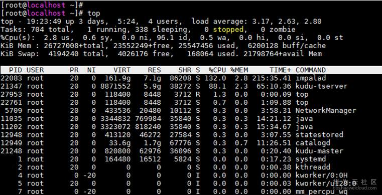

1.2.1 top工具
介绍
top是最常用的Linux性能监测工具之一。通过top工具可以监视进程和系统整体性能。
命令参考举例:
命令
说明
top
查看系统整体的CPU、内存资源消耗。
top执行后输入1
查看每个CPU core资源使用情况。
top执行后输入F,并选择P选项
查看线程执行过程中是否调度到其它CPU core。
top -p $PID -H
查看某个进程内所有线程的CPU资源占用。
安装方式
系统自带,无需安装。
使用方法
                                步骤 1      使用top命令统计整体CPU、内存资源消耗。

通过这些参数我们可以分析CPU时间的分布,是否有较多的IO等待。在执行完调优步骤后,我们也可以对CPU使用时间进行前后对比。如果在运行相同程序、业务情况下CPU使用时间降低,说明性能有提升。
l   KiB Mem:表示服务器的总内存大小以及使用情况。
l   KiB Swap:表示当前所使用的Swap空间的大小。Swap空间即当内存不足的时候,把一部分硬盘空间虚拟成内存使用。如果当前所使用的Swap空间大于0,可以考虑优化应用的内存占用或增加物理内存。

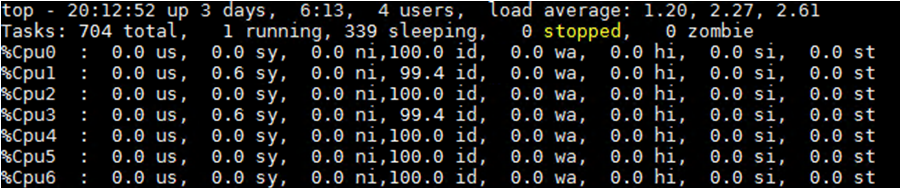

                                步骤 2      在top命令执行后按1,查看每个CPU core的使用情况。
通过该命令可以查看单个CPU core的使用情况,如果CPU占用集中在某几个CPU core上,可以结合业务分析触发原因,从而找到优化思路。

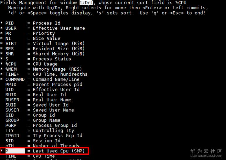

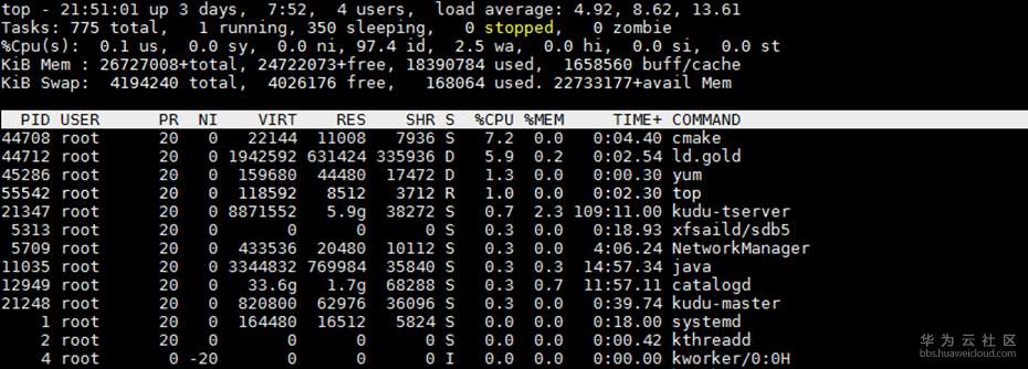

                                步骤 3      选中top命令的P选项,查看线程运行在哪些 CPU core上。
在top命令执行后按F,可以进入top命令管理界面。在该界面通过上下键移动光标到P选项,通过空格键选中后按Esc退出,即可显示出线程运行的CPU核。观察一段时间,若业务线程在不同NUMA节点内的CPU core上运行,则说明存在较多的跨NUMA访问,可通过NUMA绑核进行优化。

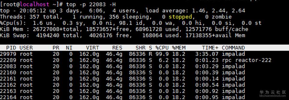

                                步骤 4      使用top -p $PID -H命令观察进程中每个线程的CPU资源使用。
“-p”后接的参数为待观察的进程ID。通过该命令可以找出消耗资源多的线程,随后可根据线程号分析线程中的热点函数、调用过程等情况。

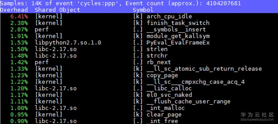

                                步骤 1      通过perf top命令查找热点函数。
该命令统计各个函数在某个性能事件上的热度,默认显示CPU占用率,可以通过“-e”监控其它事件。
l   Overhead表示当前事件在全部事件中占的比例。
l   Shared Object表示当前事件生产者,如kernel、perf命令、C语言库函数等。
l   Symbol则表示热点事件对应的函数名称。
通过热点函数,我们可以找到消耗资源较多的行为,从而有针对性的进行优化。

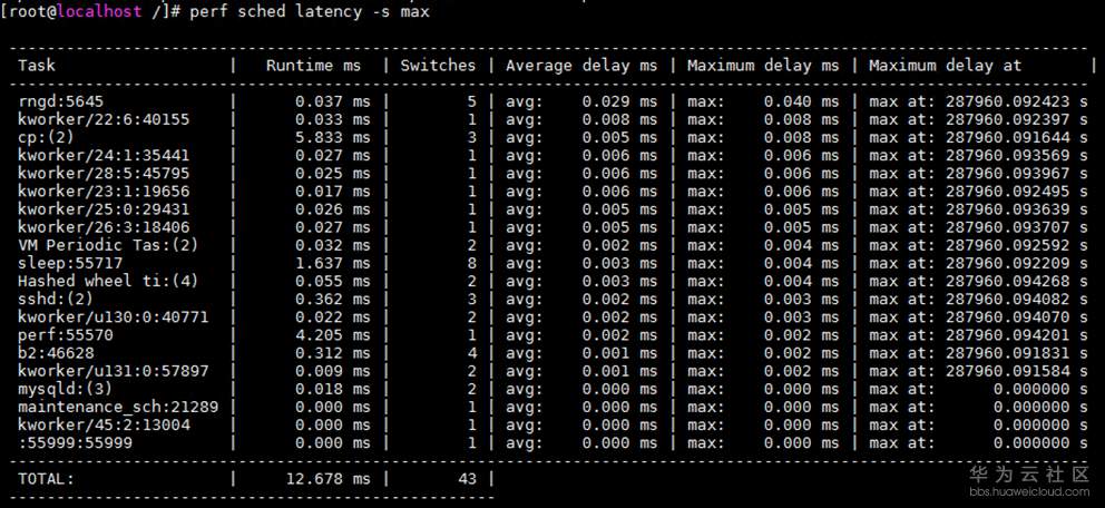

                                步骤 2      收集一段时间内的线程调用。
perf sched record命令用于记录一段时间内,进程的调用情况。“-p”后接进程号,“sleep”后接统计时长,单位为秒。收集到的信息自动存放在当前目录下,文件名为perf.data。
                                步骤 3      解析收集到的线程调度信息。
perf sched latency命令可以解析当前目录下的perf.data文件。“-s”表示进行排序,后接参数“max”表示按照最大延迟时间大小排序。

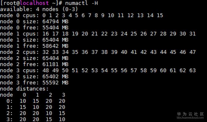

                                步骤 1      通过numactl查看当前服务器的NUMA配置。
从numactl执行结果可以看到,示例服务器共划分为4个NUMA节点。每个节点包含16个CPU core,每个节点的内存大小约为64GB。同时,该命令还给出了不同节点间的距离,距离越远,跨NUMA内存访问的延时越大。应用程序运行时应减少跨NUMA访问内存。

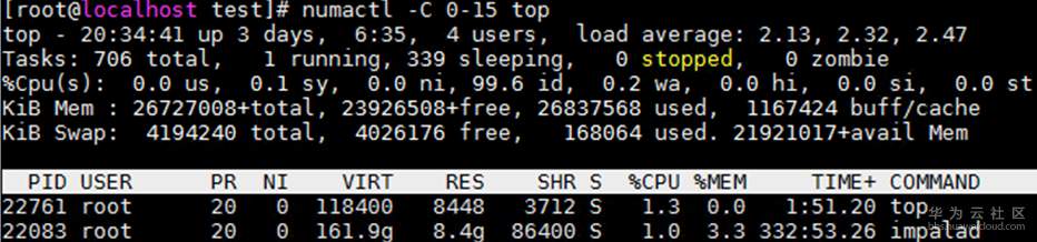

                                步骤 2      通过numactl将进程绑定到指定CPU core。
通过 numactl -C 0-15 top 命令即是将进程“top”绑定到0~15 CPU core上执行。

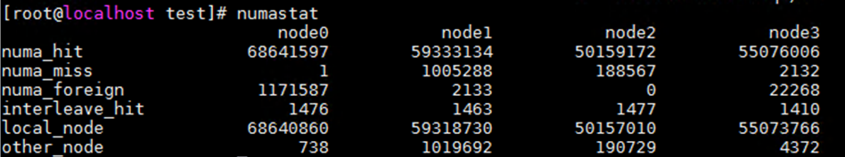

                                步骤 3      通过numastat查看当前NUMA节点的内存访问命中率。
可以通过numastat命令观察各个NUMA节点的状态。
l   numa_hit表示节点内CPU核访问本地内存的次数。
l   numa_miss表示节点内核访问其他节点内存的次数。跨节点的内存访问会存在高延迟从而降低性能,因此,numa_miss的值应当越低越好,如果过高,则应当考虑绑核。

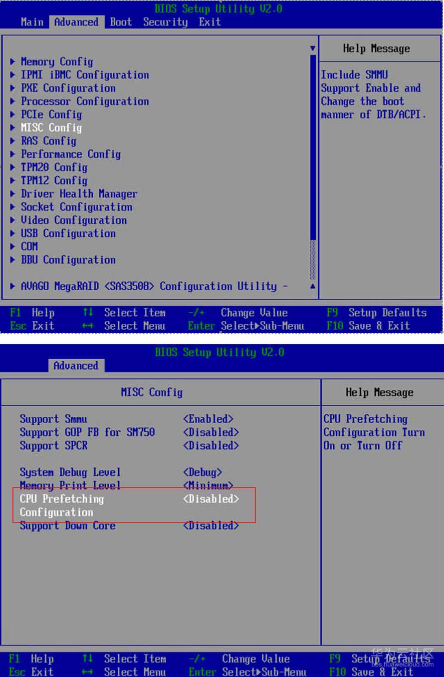

对于数据比较集中的场景,预取的命中率高,适合打开CPU预取,反之需要关闭CPU预取。目前发现speccpu和X265软件场景适合打开CPU预取,STREAM测试工具、Nginx和数据库场景需要关闭CPU预取。
修改方式
按照B 进入BIOS界面的步骤进入BIOS,然后在BIOS的如下位置设置CPU的预取开关。

修改前后,可以通过如下命令观察timer_tick的调度次数,其中$PID为要观察的进程ID,可以选择CPU占用高的进程进行观察:
perf sched record -- sleep 1 -p $PID
perf sched latency -s max
输出信息中有如下信息,其中591字段表示统计时间内的调度次数,数字变小说明修改生效。
timer_tick:(97) | 7.364 ms | 591 | avg: 0.012 ms | max: 1.268 ms

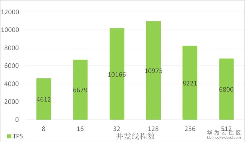

程序从单线程变为多线程时,CPU和内存资源得到充分利用,性能得到提升。但是系统的性能并不会随着线程数的增长而线性提升,因为随着线程数量的增加,线程之间的调度、上下文切换、关键资源和锁的竞争也会带来很大开销。当资源的争抢比较严重时,甚至会导致性能明显降。下面数据为某业务场景下,不同并发线程数下的TPS,可以看到并发线程数达到128后,性能达到高峰,随后开始下降。我们需要针对不同的业务模型和使用场景做多组测试,找到适合本业务场景的最佳并发线程数。
