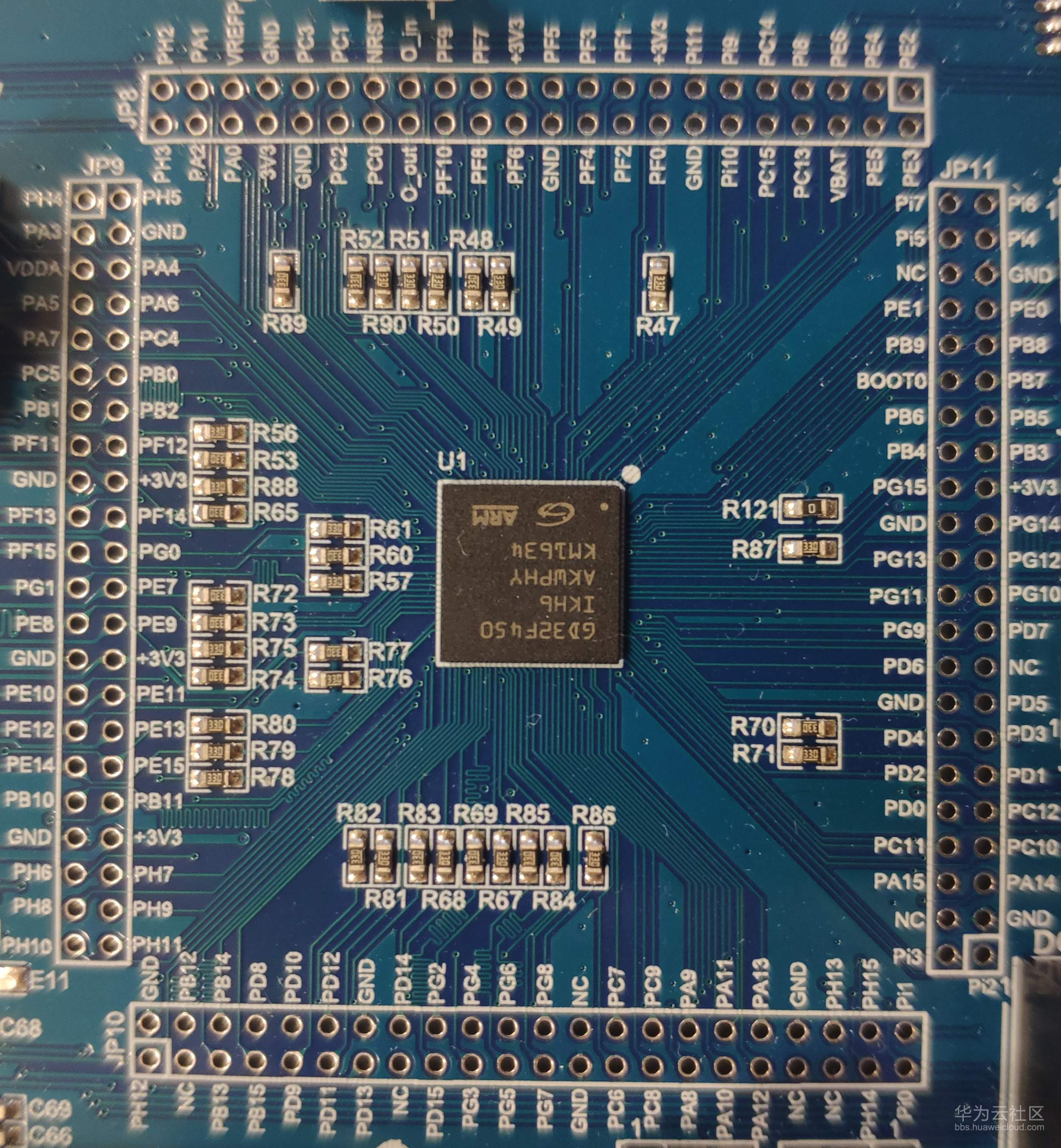

    如图1所示GD32450i-EVAL开发板一共有140(16 * 8 + 12)个通用I/O引脚,PA-PI共9 组,其中PA-PH8组中每组有0-15共16个引脚,外加PI0-PI11共12个引脚。
图1 GD32450i-EVAL引脚实物图

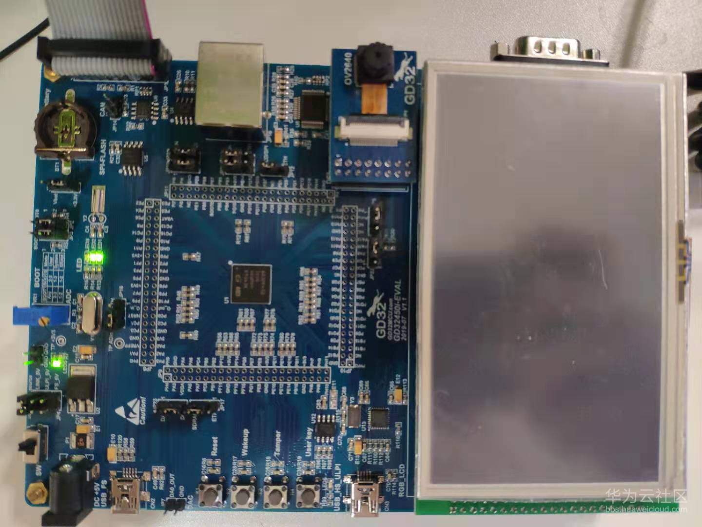

    以流水灯为例,使用GPIO来控制LED灯,GD32450i-EVAL开发板上有三个LED灯,设置间隔200毫秒,循环点亮,然后一起熄灭,循环此过程。
     首先初始化LED时钟,之后配置LED的GPIO引脚,配置好引脚之后对LED灯进行点亮、延时、熄灭即可。

  实验效果如图2所示,具体见附件。
图2 流水灯实验效果图
