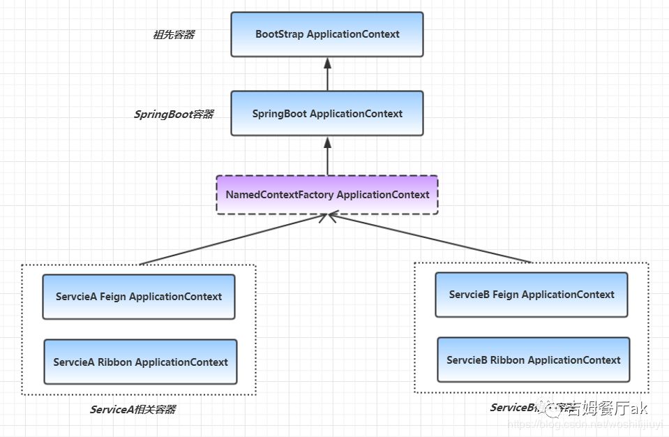

容器大致分为三层,分别对应上面的三类:
  • BootStrap上下文:由SpringCloud 监听器创建,用来初始化 SpringCloud 上下文,也是祖先容器。
  • SpringBoot 上下文:由SpringBoot创建,也是项目中常用的Spring容器。
  • 微服务配置上下文:Feign和Ribbon配置类对应的上下文,由配置容器抽象工厂 NamedContextFactory 创建,用于容器隔离。
分别来看。

上面 uml 图中提到了一个关键类:NamedContextFactory,从命名可以看出,这是一个工厂类:抽象容器工厂。同 hystrix 线程隔离原理一样,该工厂根据不同的服务名称,创建不同的容器。该容器有2个实现类,FeignContext 和 SpringClientFactory,分别用来加载对应的配置。

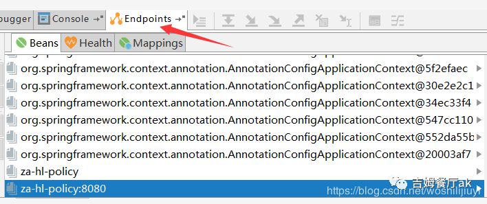

所以,具体Feign 和 Ribbon配置类会创建多少实例,和项目本身依赖发服务有关。如果依赖10个服务,那就是10个Feign配置容器+10个Ribbon配置容器+SpringBoot容器+BootStrap容器。
可以借助工具来看一下。如果项目引入了SpringBoot 监控模块Spring Boot Actuator,那在idea中可以看到已经创建的8个容器如下:
640?wx_fmt=png&tp=webp&wxfrom=5&wx_lazy=1&wx_co=1
注意:由于Ribbon 默认会采用懒加载,也就是只有第一次请求的时候才会加载。所以idea这里不会显示 Ribbon 相关配置类容器,只显示项目启动流程中创建完成的 Spring 容器。 这也是微服务经常第一次调用超时的根本原因,因为创建并启动一个Spring容器需要一定的时间。

首先 SpringBoot 项目启动,触发监听器,如果引入了SpringCloud 中的BootstrapApplicationListener,则开始初始化 SpringCloud 相关的上下文:Bootstrap ApplicationContext,将其设置为祖先容器,然后继续创建其子容器:SpringBoot ApplicationContext。
如果引入了 FeignClient,则会实例化一个容器工厂,以服务名称为key,value为Feign 和 Ribbon配置类容器,配置隔离,父容器则都为 SpringBoot ApplicationContext。
