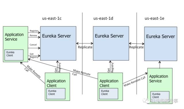

如图为Eureka的高级架构图,该图片来自于Eureka开源代码的文档,地址为https://github.com/Netflix/eureka/wiki/Eureka-at-a-glance 。
640?wx_fmt=png&tp=webp&wxfrom=5&wx_lazy=1&wx_co=1
从图可以看出在这个体系中,有2个角色,即Eureka Server和Eureka Client。而Eureka Client又分为Applicaton Service和Application Client,即服务提供者何服务消费者。 每个区域有一个Eureka集群,并且每个区域至少有一个eureka服务器可以处理区域故障,以防服务器瘫痪。
Eureka Client向Eureka Serve注册,并将自己的一些客户端信息发送Eureka Serve。然后,Eureka Client通过向Eureka Serve发送心跳(每30秒)来续约服务的。 如果客户端持续不能续约,那么,它将在大约90秒内从服务器注册表中删除。 注册信息和续订被复制到集群中的Eureka Serve所有节点。 来自任何区域的Eureka Client都可以查找注册表信息(每30秒发生一次)。根据这些注册表信息,Application Client可以远程调用Applicaton Service来消费服务。
