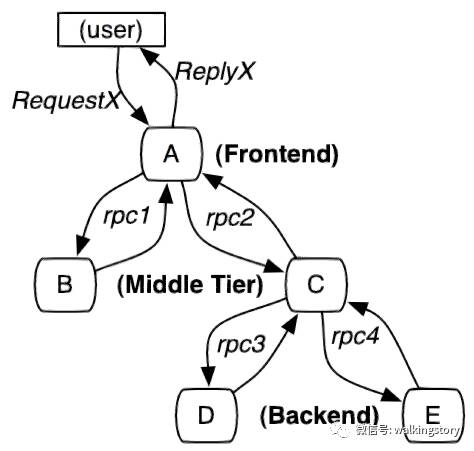

随着服务的越来越多,对调用链的分析会越来越复杂。它们之间的调用关系也许如下:

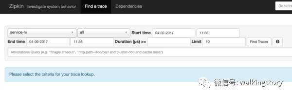

依次启动上面的三个工程,打开浏览器访问:http://localhost:9411/,会出现以下界面:
640?wx_fmt=png&tp=webp&wxfrom=5&wx_lazy=1&wx_co=1

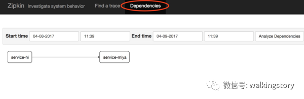

再打开http://localhost:9411/的界面,点击Dependencies,可以发现服务的依赖关系:

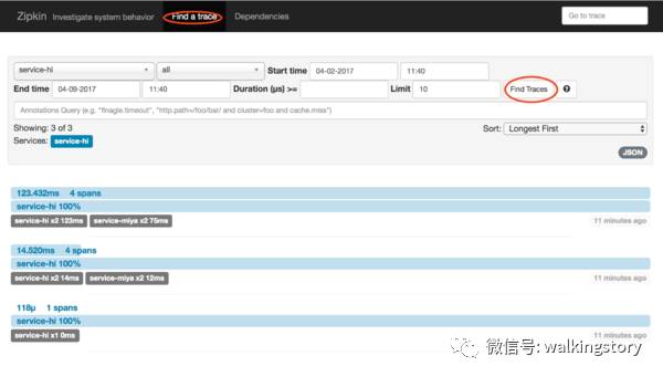

点击find traces,可以看到具体服务相互调用的数据:
