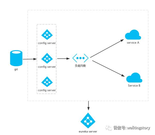

上一篇文章讲述了一个服务如何从配置中心读取文件,配置中心如何从远程git读取配置文件,当服务实例很多时,都从配置中心读取文件,这时可以考虑将配置中心做成一个微服务,将其集群化,从而达到高可用,架构图如下:

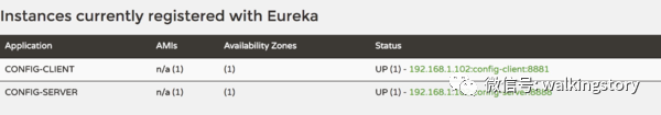

依次启动eureka-servr,config-server,config-client 访问网址:http://localhost:8889/
640?wx_fmt=png&tp=webp&wxfrom=5&wx_lazy=1&wx_co=1
访问http://localhost:8881/hi,浏览器显示:
foo version 3
