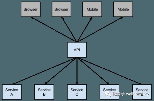

Netflix开源了Hystrix组件,实现了断路器模式,SpringCloud对这一组件进行了整合。 在微服务架构中,一个请求需要调用多个服务是非常常见的,如下图:
640?wx_fmt=png&tp=webp&wxfrom=5&wx_lazy=1&wx_co=1
较底层的服务如果出现故障,会导致连锁故障。当对特定的服务的调用的不可用达到一个阀值(Hystric 是5秒20次) 断路器将会被打开。
断路打开后,可用避免连锁故障,fallback方法可以直接返回一个固定值。

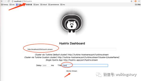

打开浏览器:访问http://localhost:8764/hystrix,界面如下:

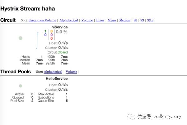

点击monitor stream,进入下一个界面,访问:http://localhost:8764/hi?name=forezp
此时会出现监控界面:
