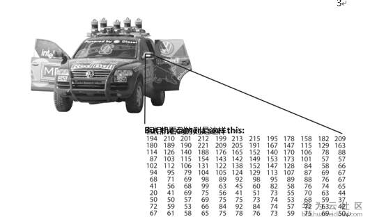

然而在机器视觉系统中,计算机会从相机或者硬盘接收栅格状排列的数字,也就是说,最关键的是,机器视觉系统不存在一个预先建立的模式识别机制。没有自动控制焦距和光圈,也不能将多年的经验联系在一起。大部分的视觉系统都还处于一个非常朴素原始的阶段。图1-1展示了一辆汽车。在这张图片中,我们看到后视镜位于驾驶室旁边。但是对于计算机而言,看到的只是按照栅格状排列的数字。所有在栅格中给出的数字还有大量的噪声,所以每个数字只能给我们提供少量的信息,但是这个数字栅格就是计算机所能够“看见”的全部了。我们的任务变成将这个带有噪声的数字栅格转换为感知结果“后视镜”。图1-2给出了为什么计算机视觉如此困难的另一些解释。

图1-1. 对于计算机来说,汽车的后视镜就是一组栅格状排列的数字

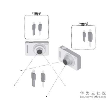

图1-2. 视觉的不适定译注1问题,物体的二维表示可能随着视点的不同完全改变
译注1: 一个数学物理定解问题的解如果存在,唯一并且稳定的,则说明该问题是适定的(wellposed);如果不满足,则说明该问题是不适定的(ill-posed)。
4   实际上,这一问题,正如我们之前所提出的,用“困难”已经不足以形容它了,它在很多情况下根本不可能解决。给定一个对于3D世界的二维(2D)观测,就不存在一个唯一的方式来重建三维信号。即使数据是完美的,相同的二维图像也可能表示一个无限的 3D场景组合中的任一种情况。而且,前面也提到过,数据会被噪声和畸变所污染。这样的污染源于现实生活中的很多方面(天气、光线、折射率和运动),还有传感器中的电路噪声以及其他的一些电路系统影响,还有在采集之后对于图像压缩产生的影响。在这一系列的影响之下,我们又该如何推动事情的进展呢?
