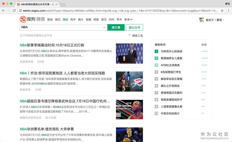

搜狗对微信公众平台的公众号和文章做了整合。我们可以通过上面的链接搜索到相关的公众号和文章,例如搜索 NBA,可以搜索到最新的文章,如图 9-21 所示。

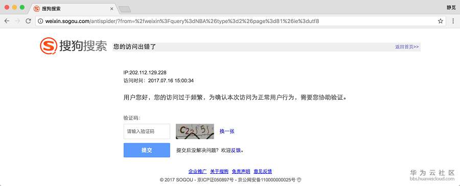

搜狗微信站点的反爬虫能力很强,如连续刷新,站点就会弹出类似如图 9-25 所示的验证。
图 9-25 验证码页面
网络请求出现了 302 跳转,返回状态码为 302,跳转的链接开头为 http://weixin.sogou.com/antispider/,这很明显就是一个反爬虫的验证页面。所以我们得出结论,如果服务器返回状态码为 302 而非 200,则 IP 访问次数太高,IP 被封禁,此请求就是失败了。
如果遇到这种情况,我们可以选择识别验证码并解封,也可以使用代理直接切换 IP。在这里我们采用第二种方法,使用代理直接跳过这个验证。代理使用上一节所讲的代理池,还需要更改检测的 URL 为搜狗微信的站点。

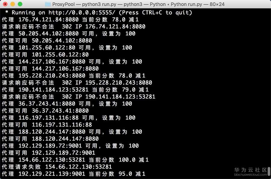

修改之后将获取模块、检测模块、接口模块的开关都设置为 True,让代理池运行一会,如图 9-26 所示。

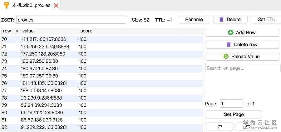

这样,数据库中留下的 100 分的代理就是针对搜狗微信的可用代理了,如图 9-27 所示。
图 9-27 可用代理列表

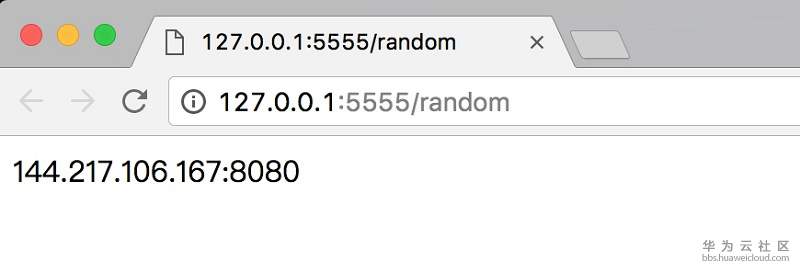

同时访问代理接口,接口设置为 5555,访问 http://127.0.0.1:5555/random,即可获取到随机可用代理,如图 9-28 所示。
图 9-28 代理接口
