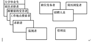

一旦团队完成角色识别,就准备整理识别出来的角色。让写着角色的卡片在桌子或者墙上移动,通过它们之间的位置来表明角色之间的关系。角色有互相重叠的,相应的角色卡片也互相重叠覆盖放置。如果角色重叠了一点,那么卡片就稍微重叠覆盖一点。如果角色完全重叠,那么卡片则完全重叠覆盖。图3.1显示了一个示例。
图3.1  在桌子上整理用户角色卡片
图3.1显示了“大学毕业生”和“初次求职者”的角色卡片高度重叠覆盖,因为他们的角色有明显的重叠。其他代表使用该网站寻找工作机会人的角色卡片也有较少的重叠覆盖。“监视者”角色卡片与其他的角色卡片只是略有重叠覆盖,因为这个角色指的是那些在当前工作中相对快乐的人,但是他们同时喜欢睁大眼睛关注新的工作机会。
在图3.1中,“求职者”角色卡片的右边有“职位发布者”“招聘人员”以及“简历浏览者”的角色卡片。“招聘人员”角色卡片重叠覆盖了“职位发布者”和“简历浏览者”角色卡片,因为招聘人员既会发布职位,又会浏览简历。图3.1还展示了“管理员”角色卡片,这个角色代表了支持BigMoneyJobs网站系统运行的内部用户。

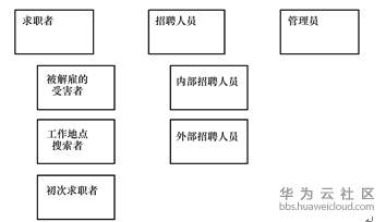

在团队聚合完成这些卡片之后,它们会被排在桌子或墙上以显示角色之间的关系。图3.2显示了BigMoneyJobs角色卡片众多可能的布局之一。在这里的通用角色,如“求职者”或者“招聘人员”,被放在该类专门角色版本的最上面。或者,角色卡片可以采用其他方式堆积或放置,用来展示团队认为的角色间任何重要的关系。
图3.2  聚合后的角色卡片

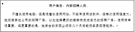

为角色识别出有趣的属性之后,请在角色卡片上写下注释。写完后,可以将角色卡片挂在团队的公共区域,这样它们就可以用来提示团队。图3.3中展示了一个用户角色卡片的示例。
图3.3   一个用户角色卡片示例
