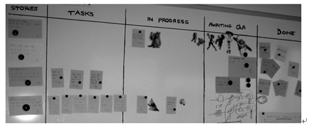

大多数团队把板子分成几栏,以显示进展状态(如下图所示)。团队可以等规划会议一结束就往团队板上放置卡片,随后不断移动卡片在板上的位置,直到它们最终抵达“完成”栏。
它的思路如下。
故事
所有故事都放在这里,按优先级顺序自上而下排列。
任务
任务放在这里,紧挨着放在相关故事旁边的泳道里。
进行中
工作开始后,就把任务移到这一栏。
等待测试
所有相关任务都完成后,就把故事卡放入此栏,并丢掉那些已完成的任务。看到卡片在此出现,将提示客户或测试员检验工作确认它通过了故事测试。如果有问题需要修复,就把故事卡移回故事栏,为修复创建新任务卡。
完成
目标在于把所有已完成的故事放在这里。迭代中这一栏会被逐渐填满。

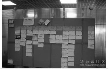

若干年前,我合作的一个团队刚刚搬到一个开放式的办公室里。每个团队分配了一个桌岛(island of desks),好让项目团队能够坐在一块。新办公室里有很多时髦的家具,却没几面墙。倒是有些临时墙面,团队可以用作会议空间,也可用来放置一些项目工件。这些“墙”乃是用脆弱的PC板[2]制成,想用橡皮泥胶把索引卡粘在上面可不容易,因为这些墙碰不得,一碰就倒。
我们团队需要搭建一块团队板,最好坐在位置上就能看见,也不能藏在某面墙背后。没有买板子的预算,我们唯一的选择就是自己做。我们的项目经理叫Oli,人特机灵,第二天就带来了一块硬纸板拼接而成的大板子,于是我们就用封箱胶带把它固定在面向我们办公桌的临时墙上。我们没有想到在硬纸板上钉索引卡的体验竟然如此完美,让人很惊讶。效果如何,看看照片就知道了。
这还不算完。我们用这块板还没几天,某位办公场地部门工作人员正式通知要求我们取下这块板,因为这样显得办公室不够整洁。我们为了维护自己保留这块板的权利而据理力争,这惊动了工程副总裁Darren。Darren注意到了我们的板子,他挺喜欢能够从板子上看到我们的进展。于是,我们得以保住我们略显寒碜的团队板。这块板又继续用了好几个月,甚至团队搬到另一栋楼时也没落下它(为他们新订购的板子一直都没有拆封)。
