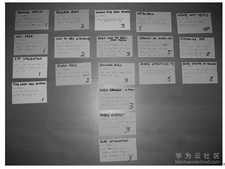

7.1  故事卡矩阵

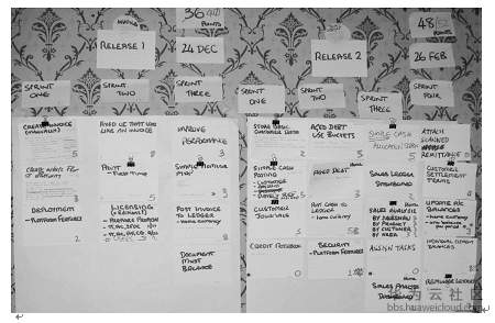

按迭代摆放
按照开发团队计划着手干活的顺序摆放这些故事卡。摆在最前面的是优先级最高的,除非有一些卡片牵扯到了风险、依赖性或最终期限,遇到这些情况还要跟客户解释清楚。可以从下图看出,根据团队后续几个月的目标发布对卡片进行组织的概览图[1]
如果客户在估算环节时已经离开,那么现在就该把她再邀请回来。跟她讲解故事的所有相关变化,例如把它们拆分成了更小的故事或是新的故事测试。现在客户可以看得到故事卡上的估值,她兴许要重排优先级。要有心理准备还得再挪动一番,然后才能最终确定计划包含哪些故事,不包含哪些故事。
