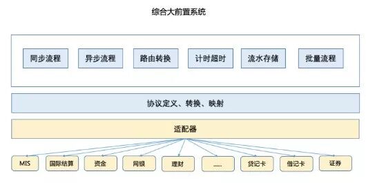

在微服务架构中,由于系统和服务的细分,导致系统结构变得非常复杂,RESTAPI由于其简单、高效、跨平台、易开发、易测试、易集成,成为不二选择。此时一个类似综合前置的系统就产生了,这就是API网关(API Gateway)。API网关作为分散在各个业务系统微服务的API聚合点和统一接入点,外部请求通过访问这个接入点,即可访问内部所有的REST API服务。
跟SOA/ESB类似,企业内部向外暴露的所有业务服务能力,都可以通过API网关上管理的API服务得以体现,所以API网关上也就聚合了企业所有直接对外提供的IT业务能力。

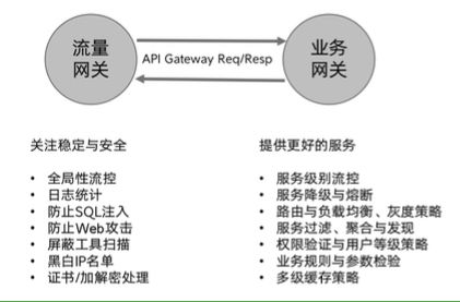

随着互联网的复杂业务系统的发展,这两类功能集合逐渐形成了现在常见的两种网关系统:流量网关和业务网关,如图7-5所示。
640?wx_fmt=png&tp=webp&wxfrom=5&wx_lazy=1&wx_co=1
图7-5

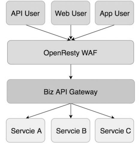

2. 流量网关与WAF
我们定义全局性的、跟具体的后端业务系统和服务完全无关的策略网关,即为流量网关。这样流量网关关注全局流量的稳定与安全,比如防止各类SQL注入、黑白名单控制、接入请求到业务系统的负载均衡等,通常有如下通用性的具体功能:
  • 全局性流控;
  • 日志统计;
  • 防止SQL注入;
  • 防止Web攻击;
  • 屏蔽工具扫描;
  • 黑白名单控制。
通过这个功能清单,我们可以发现,流量网关的功能跟Web应用防火墙(WAF)非常类似。WAF一般是基于Nginx/OpenResty的ngx_lua模块开发的Web应用防火墙。
一般WAF的代码很简单,专注于使用简单、高性能和轻量级。简单地说就是在Nginx本身的代理能力以外,添加了安全相关功能。用一句话描述其原理,就是解析HTTP请求(协议解析模块),规则检测(规则模块),做不同的防御动作(动作模块),并将防御过程(日志模块)记录下来。
一般的WAF具有如下功能:
  • 防止SQL注入、部分溢出、fuzzing测试、XSS/SSRF等Web攻击;
  • 防止Apache Bench之类压力测试工具的攻击;
  • 屏蔽常见的扫描黑客工具,比如扫描器;
  • 禁止图片附件类目录执行权限、防止webshell上传;
  • 支持IP白名单和黑名单功能,直接拒绝黑名单的IP访问;
  • 支持URL白名单,定义不需要过滤的URL;
  • 支持User-Agent的过滤、支持CC攻击防护、限制单个URL指定时间的访问次数;
  • 支持支持Cookie过滤,URL与URL参数过滤;
  • 支持日志记录,将所有拒绝的操作记录到日志中。
以上WAF的内容主要参考如下两个项目:
  • https://github.com/unixhot/waf;
  • https://github.com/loveshell/ngx_lua_waf。
流量网关的开源实例还可以参考著名的开源项目Kong(基于OpenResty)。

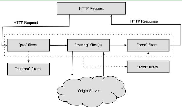

在Zuul 1.x里,Filter的种类和处理流程如图7-7所示,最主要的就是pre、routing、post这三种过滤器,分别作用于调用业务服务API之前的请求处理、直接响应、调用业务服务API之后的响应处理。

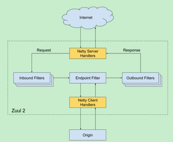

Zuul 2.x最大的改进就是基于Netty Server实现了异步I/O来接入请求,同时基于Netty Client实现了到后端业务服务API的请求。这样就可以实现更高的性能、更低的延迟。此外也调整了Filter类型,将原来的三个核心Filter显式命名为Inbound Filter、Endpoint Filter和Outbound Filter,如图7-8所示。
图7-7
图7-8
Zuul 2.x的核心功能:服务发现、负载均衡、连接池、状态分类、重试、请求凭证、HTTP/2、TLS、代理协议、GZip、WebSocket。

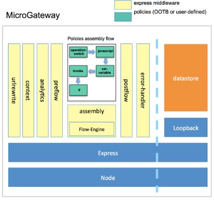

MicroGateway
项目地址:
https://github.com/strongloop/microgateway与https://developer.ibm.com/apiconnect
StrongLoop是IBM的一个子公司,MicroGateway网关基于Node.js/Express和Nginx构建,作为IBM API Connect,同时也是IBM云生态的一部分。MicroGateway是一个聚焦于开发者,可扩展的网关框架,它可以增强我们对微服务和API的访问能力。
核心特性:
  • 安全和控制,基于Swagger(OpenAPI)规范;
  • 内置了多种网关策略,API Key验证、流控、OAuth 2.0、JavaScript脚本支持;
  • 使用Swagger扩展(API Assembly)实现网关策略(安全、路由、集成等);
  • 方便地自定义网关策略。
此外,MicroGateway还有几个特性:
  • 通过集成Swagger,实现基于Swagger API定义的验证能力;
  • 使用datastore来保持需要处理的API数据模型;
  • 使用一个流式引擎来处理多种策略,使API设计者可以更好地控制API的生命周期。
核心架构如图7-9所示。
图7-9

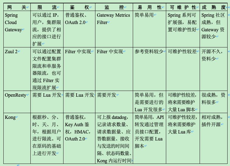

1. OpenResty/Kong/Zuul 2/SpringCloud Gateway重要特性对比
各项指标对比如表7-1所示。
以限流功能为例:
  • Spring Cloud Gateway目前提供了基于Redis的Ratelimiter实现,使用的算法是令牌桶算法,通过YAML文件进行配置;
  • Zuul2可以通过配置文件配置集群限流和单服务器限流,也可通过Filter实现限流扩展;
  • OpenResty可以使用resty.limit.count、resty.limit.conn、resty.limit.req来实现限流功能,可实现漏桶或令牌通算法;
  • Kong拥有基础限流组件,可在基础组件源代码基础上进行Lua开发。

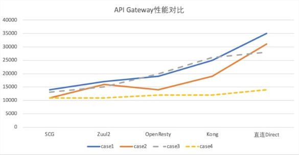

2. OpenResty/Kong/Zuul 2/SpringCloudGateway性能测试对比
分别使用3台4Core、16GB内存的机器,作为API服务提供者、Gateway、压力机,使用wrk作为性能测试工具,对OpenResty/Kong/Zuul 2/SpringCloud Gateway进行简单小报文下的性能测试,如图7-10所示。
图7-10
图中纵坐标轴是QPS,横轴是一个Gateway的数据,每根线是一个场景下的不同网关数据,测试结论如下:
  • 实测情况是性能SCG~Zuul 2 << OpenResty~< Kong << Direct(直连);
  • Spring Cloud Gateway、Zuul 2的性能差不多,大概是直连的40%;
  • OpenResty、Kong的性能差不多,大概是直连的60%~70%;
  • 大并发下,例如模拟200并发用户、1000并发用户时,Zuul 2会有很大概率返回出错。

1. 开源网关的测试分析
脱离场景谈性能,都是“耍流氓”。性能就像温度,不同的场合下标准是不一样的。同样是18摄氏度,老人觉得冷,年轻人觉得合适,企鹅觉得热,冰箱里的蔬菜可能容易坏了。
同样基准条件下,不同的参数和软件,相对而言的横向比较才有价值。比如同样的机器(比如16GB内存/4核),同样的Server(用Spring Boot,配置路径为api/hello,返回一个helloworld),同样的压测方式和工具(比如用wrk,10个线程,20个并发连接)。我们测试直接访问Server得到的极限QPS(QPS-Direct,29K);配置了一个Spring Cloud Gateway做网关访问的极限QPS(QPS-SCG,11K);同样方式配置一个Zuul 2做网关压测得到的极限QPS(QPS-Zuul2,13K);Kong得到的极限QPS(QPS-Kong,21K);OpenResty得到的极限QPS(QPS-OR,19K)。这个对比就有意义了。
Kong的性能非常不错,非常适合做流量网关,并且对于service、route、upstream、consumer、plugins的抽象,也是自研网关值得借鉴的。
对于复杂系统,不建议业务网关用Kong,或者更明确地说是不建议在Java技术栈的系统深度定制Kong或OpenResty,主要是出于工程性方面的考虑。举个例子:假如我们有多个不同业务线,鉴权方式五花八门,都是与业务多少有点相关的。这时如果把鉴权在网关实现,就需要维护大量的Lua脚本,引入一个新的复杂技术栈是一个成本不低的事情。
Spring Cloud Gateway/Zuul 2对于Java技术栈来说比较方便,可以依赖业务系统的一些通用的类库。Lua不方便,不光是语言的问题,更是复用基础设施的问题。另外,对于网关系统来说,性能不会差一个数量级,问题不大,多加2台机器就可以“搞定”。
从测试的结果来看,如果后端API服务的延迟都较低(例如2ms级别),直连的吞吐量假如是100QPS,Kong可以达到60QPS,OpenResty是50QPS,Zuul 2和Spring CloudGateway大概是35QPS,如果服务本身的延迟(latency)大一点,那么这些差距会逐步缩小。
目前来看Zuul 2的“坑”还是比较多的:
(1)刚出不久,不成熟,没什么文档,还没有太多的实际应用案例。
(2)高并发时出错率较高,1000并发时我们的测试场景有近50%的出错率。
简单使用或轻度定制业务网关系统,目前建议使用Spring CloudGateway作为基础骨架。

在区分了流量网关和业务网关以后,2017年开始实现了流量网关和业务网关的分离,流量网关继续使用OpenResty定制,只保留少量全局性、不经常改动的配置功能和对应的Lua脚本。
业务网关使用Vert.x实现的Java系统,部署在流量网关和后端业务服务系统之间,利用Vert.x的响应式编程能力和异步非阻塞I/O能力、分布式部署的扩展能力,初步解决了问题1和问题2,如图7-13所示。

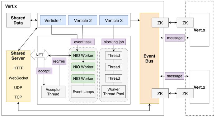

Vert.x是一个基于事件驱动和异步非阻塞I/O、运行于JVM上的框架,如图7-14所示。在Vert.x里,Verticle是最基础的开发和部署单元,不同的Vert.x可以通过Event Bus传递数据,进而方便地实现高并发性能的网络程序。关于Vert.x原理的分析可以参考阿里架构师宿何的blog:
https://www.sczyh30.com/tags/Vert-x/。

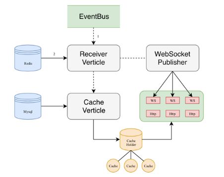

Vert.x同时很好地支持了WebSocket协议,所以可以方便地实现支持REST API和WebSocket、完全异步的网关系统,如图7-15所示。
图7-15
一个高性能的API网关系统,缓存是必不可少的部分。无论分发冷热数据,降低对业务系统的压力,还是作为中间数据源,为服务聚合提供高效可复用的业务数据,缓存都发挥了巨大作用。

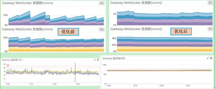

举一个具体的例子,某个网关系统连接经常强烈抖动(如图7-16所示),严重影响系统的稳定性、浪费系统资源,经过排除发现:
(1)有爬虫IP不断爬取我们的交易数据,而且这些IP所在网段都没有在平台产生任何实际交易,最高单爬虫IP的每日新建连接近100万次,平均每秒十几次。
(2)有部分API客户的程序存在bug,而且处理速度有限,不断地重复“断开并重新连接”,再尝试重新对API数据进行处理,严重影响了客户的用户体验。
针对如上分析,我们采取了如下处理方式:
(1)对于每天认定的爬虫IP,加入黑名单,直接在流量网关限制其访问我们的API网关。
(2)对于存在bug的API客户,协助对方进行问题定位和bug修复,增强客户使用信心。
(3)对于处理速度和技术能力有限的客户,基于定制的WebSocket服务,使用滑动时间窗口算法,在业务数据变化非常大时,对分发的消息进行批量优化。
图7-16
(4)对于未登录和识别身份的API调用,流量网关实现全局的流控策略,增加缓存时间和限制调用次数,保障系统稳定。
(5)业务网关根据API服务的重要等级和客户的分类,进一步细化和实时控制网关策略,最大限度地保障核心业务和客户的使用。
从监控图表可以看到,优化之后的效果非常明显,系统稳定,连接数平稳。
