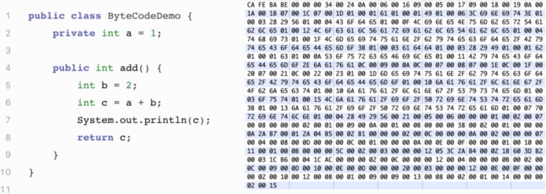

.java文件通过javac编译后将得到一个.class文件,比如编写一个简单的ByteCodeDemo类,如下图2的左侧部分:
640?wx_fmt=png&tp=webp&wxfrom=5&wx_lazy=1&wx_co=1
图2 示例代码(左侧)及对应的字节码(右侧)
编译后生成ByteCodeDemo.class文件,打开后是一堆十六进制数,按字节为单位进行分割后展示如图2右侧部分所示。上文提及过,JVM对于字节码是有规范要求的,那么看似杂乱的十六进制符合什么结构呢?JVM规范要求每一个字节码文件都要由十部分按照固定的顺序组成,整体结构如图3所示。接下来我们将一一介绍这十个部分:

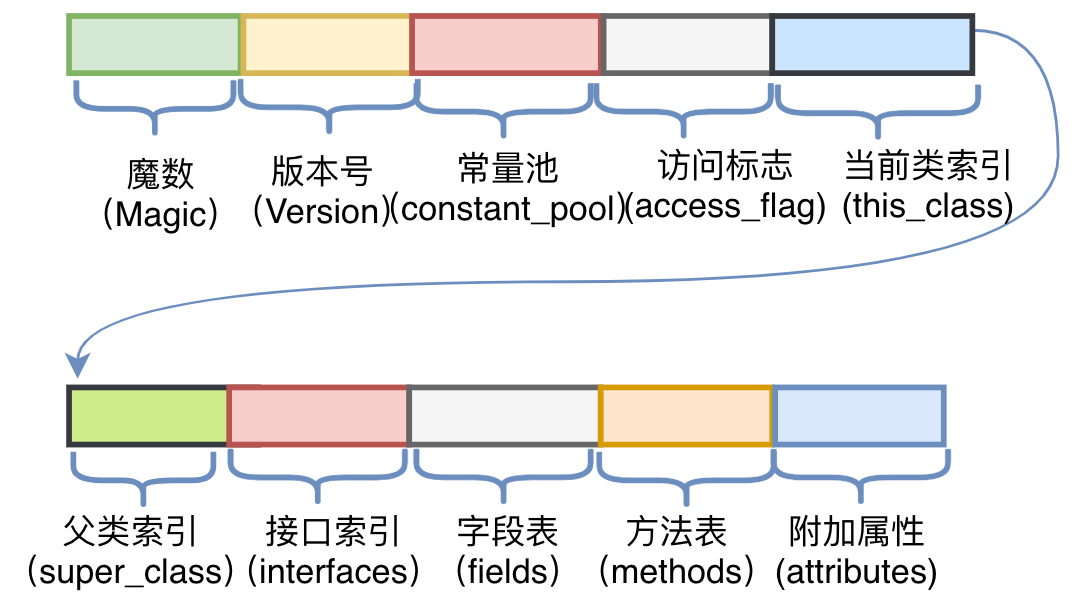

图3 JVM规定的字节码结构
(1) 魔数(Magic Number)
所有的.class文件的前四个字节都是魔数,魔数的固定值为:0xCAFEBABE。魔数放在文件开头,JVM可以根据文件的开头来判断这个文件是否可能是一个.class文件,如果是,才会继续进行之后的操作。
有趣的是,魔数的固定值是Java之父James Gosling制定的,为CafeBabe(咖啡宝贝),而Java的图标为一杯咖啡。
(2) 版本号
版本号为魔数之后的4个字节,前两个字节表示次版本号(Minor Version),后两个字节表示主版本号(Major Version)。上图2中版本号为“00 00 00 34”,次版本号转化为十进制为0,主版本号转化为十进制为52,在Oracle官网中查询序号52对应的主版本号为1.8,所以编译该文件的Java版本号为1.8.0。

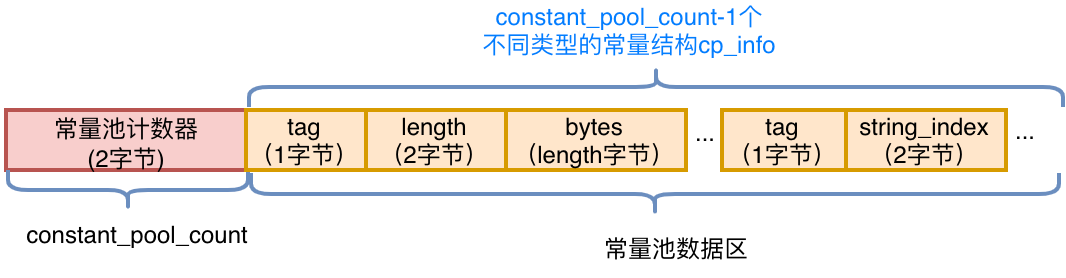

(3) 常量池(Constant Pool)
紧接着主版本号之后的字节为常量池入口。常量池中存储两类常量:字面量与符号引用。字面量为代码中声明为Final的常量值,符号引用如类和接口的全局限定名、字段的名称和描述符、方法的名称和描述符。常量池整体上分为两部分:常量池计数器以及常量池数据区,如下图4所示。
图4 常量池的结构

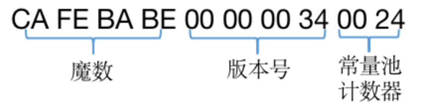

  • 常量池计数器(constant_pool_count):由于常量的数量不固定,所以需要先放置两个字节来表示常量池容量计数值。图2中示例代码的字节码前10个字节如下图5所示,将十六进制的24转化为十进制值为36,排除掉下标“0”,也就是说,这个类文件***有35个常量。
图5 前十个字节及含义

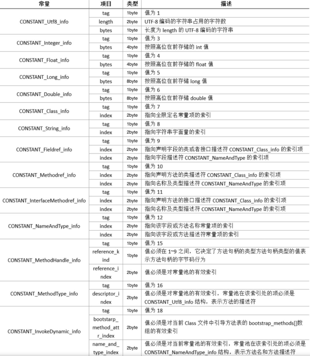

  • 常量池数据区:数据区是由(constant_pool_count-1)个cp_info结构组成,一个cp_info结构对应一个常量。在字节码***有14种类型的cp_info(如下图6所示),每种类型的结构都是固定的。
图6 各类型的cp_info

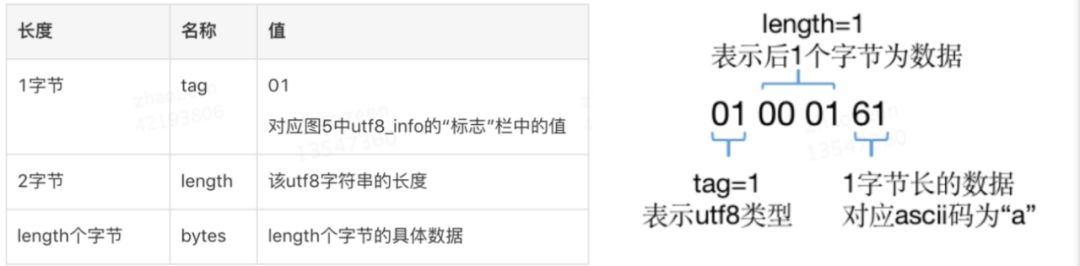

具体以CONSTANT_utf8_info为例,它的结构如下图7左侧所示。首先一个字节“tag”,它的值取自上图6中对应项的Tag,由于它的类型是utf8_info,所以值为“01”。接下来两个字节标识该字符串的长度Length,然后Length个字节为这个字符串具体的值。从图2中的字节码摘取一个cp_info结构,如下图7右侧所示。将它翻译过来后,其含义为:该常量类型为utf8字符串,长度为一字节,数据为“a”。
图7 CONSTANT_utf8_info的结构(左)及示例(右)

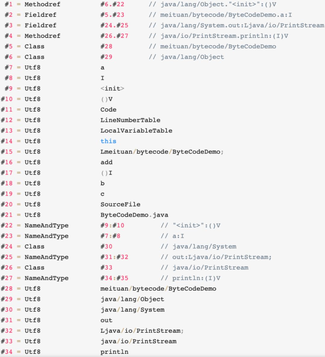

其他类型的cp_info结构在本文不再赘述,整体结构大同小异,都是先通过Tag来标识类型,然后后续n个字节来描述长度和(或)数据。先知其所以然,以后可以通过javap -verbose ByteCodeDemo命令,查看JVM反编译后的完整常量池,如下图8所示。可以看到反编译结果将每一个cp_info结构的类型和值都很明确地呈现了出来。
图8 常量池反编译结果

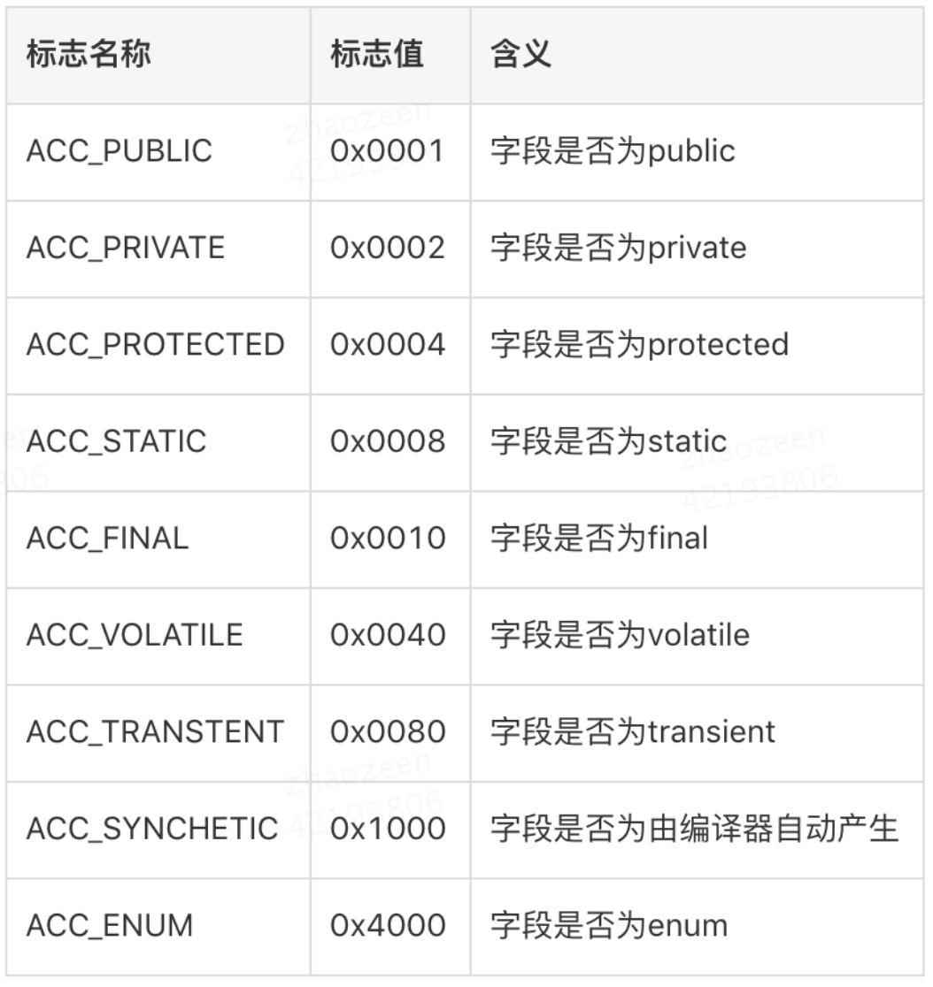

常量池结束之后的两个字节,描述该Class是类还是接口,以及是否被Public、Abstract、Final等修饰符修饰。JVM规范规定了如下图9的访问标志(Access_Flag)。需要注意的是,JVM并没有穷举所有的访问标志,而是使用按位或操作来进行描述的,比如某个类的修饰符为Public Final,则对应的访问修饰符的值为ACC_PUBLIC | ACC_FINAL,即0x0001 | 0x0010=0x0011。
图9 访问标志

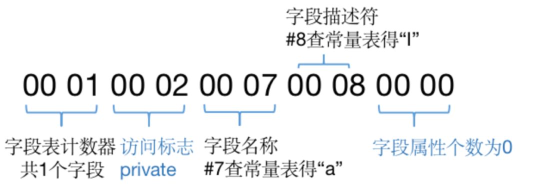

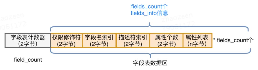

(8) 字段表
字段表用于描述类和接口中声明的变量,包含类级别的变量以及实例变量,但是不包含方法内部声明的局部变量。字段表也分为两部分,第一部分为两个字节,描述字段个数;第二部分是每个字段的详细信息fields_info。字段表结构如下图所示:
图10 字段表结构
以图2中字节码的字段表为例,如下图11所示。其中字段的访问标志查图9,0002对应为Private。通过索引下标在图8中常量池分别得到字段名为“a”,描述符为“I”(代表int)。综上,就可以唯一确定出一个类中声明的变量private int a。
图11 字段表示例

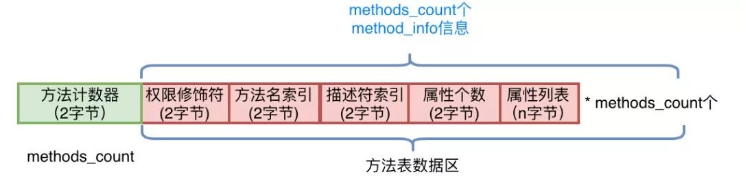

(9)方法表
字段表结束后为方法表,方法表也是由两部分组成,第一部分为两个字节描述方法的个数;第二部分为每个方法的详细信息。方法的详细信息较为复杂,包括方法的访问标志、方法名、方法的描述符以及方法的属性,如下图所示:
640?wx_fmt=jpeg&tp=webp&wxfrom=5&wx_lazy=1&wx_co=1
图12 方法表结构

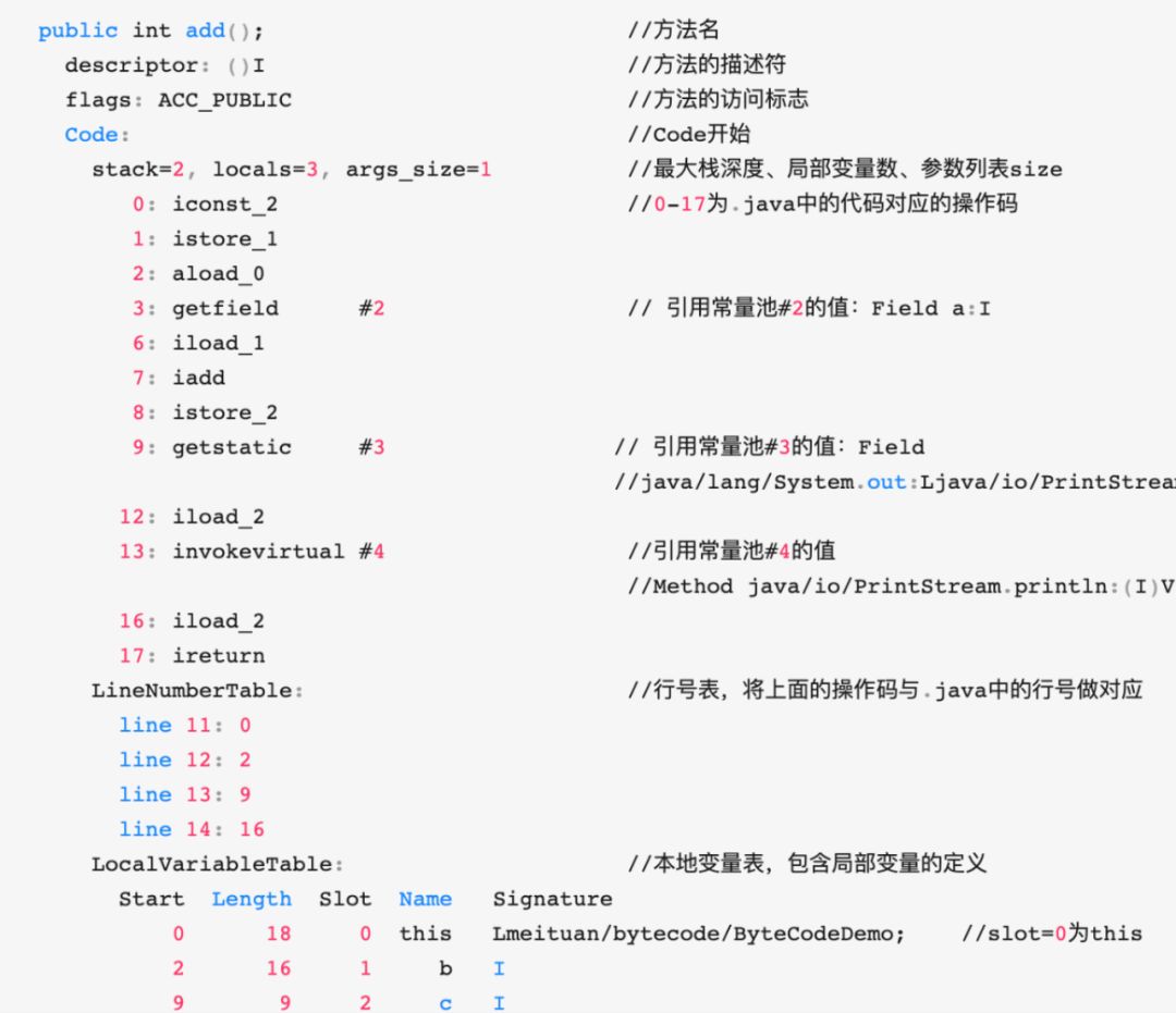

方法的权限修饰符依然可以通过图9的值查询得到,方法名和方法的描述符都是常量池中的索引值,可以通过索引值在常量池中找到。而“方法的属性”这一部分较为复杂,直接借助javap -verbose将其反编译为人可以读懂的信息进行解读,如图13所示。可以看到属性中包括以下三个部分:
  • “Code区”:源代码对应的JVM指令操作码,在进行字节码增强时重点操作的就是“Code区”这一部分。
  • “LineNumberTable”:行号表,将Code区的操作码和源代码中的行号对应,Debug时会起到作用(源代码走一行,需要走多少个JVM指令操作码)。
  • “LocalVariableTable”:本地变量表,包含This和局部变量,之所以可以在每一个方法内部都可以调用This,是因为JVM将This作为每一个方法的第一个参数隐式进行传入。当然,这是针对非Static方法而言。

在上图13中,Code区的红色编号0~17,就是.java中的方法源代码编译后让JVM真正执行的操作码。为了帮助人们理解,反编译后看到的是十六进制操作码所对应的助记符,十六进制值操作码与助记符的对应关系,以及每一个操作码的用处可以查看Oracle官方文档进行了解,在需要用到时进行查阅即可。比如上图中第一个助记符为iconst_2,对应到图2中的字节码为0x05,用处是将int值2压入操作数栈中。以此类推,对0~17的助记符理解后,就是完整的add()方法的实现。

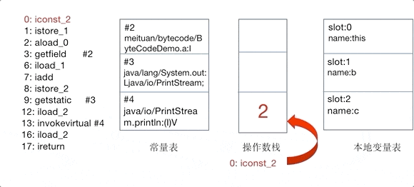

1.4 操作数栈和字节码
JVM的指令集是基于栈而不是寄存器,基于栈可以具备很好的跨平台性(因为寄存器指令集往往和硬件挂钩),但缺点在于,要完成同样的操作,基于栈的实现需要更多指令才能完成(因为栈只是一个FILO结构,需要频繁压栈出栈)。另外,由于栈是在内存实现的,而寄存器是在CPU的高速缓存区,相较而言,基于栈的速度要慢很多,这也是为了跨平台性而做出的牺牲。
我们在上文所说的操作码或者操作集合,其实控制的就是这个JVM的操作数栈。为了更直观地感受操作码是如何控制操作数栈的,以及理解常量池、变量表的作用,将add()方法的对操作数栈的操作制作为GIF,如下图14所示,图中仅截取了常量池中被引用的部分,以指令iconst_2开始到ireturn结束,与图13中Code区0~17的指令一一对应:
640?wx_fmt=gif&tp=webp&wxfrom=5&wx_lazy=1
图14 控制操作数栈示意图

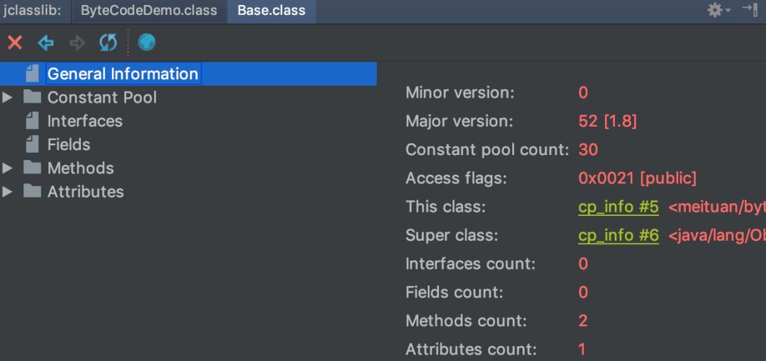

1.5 查看字节码工具
如果每次查看反编译后的字节码都使用javap命令的话,好非常繁琐。这里推荐一个Idea插件:jclasslib。使用效果如图15所示,代码编译后在菜单栏"View"中选择"Show Bytecode With jclasslib",可以很直观地看到当前字节码文件的类信息、常量池、方法区等信息。
图15 jclasslib查看字节码

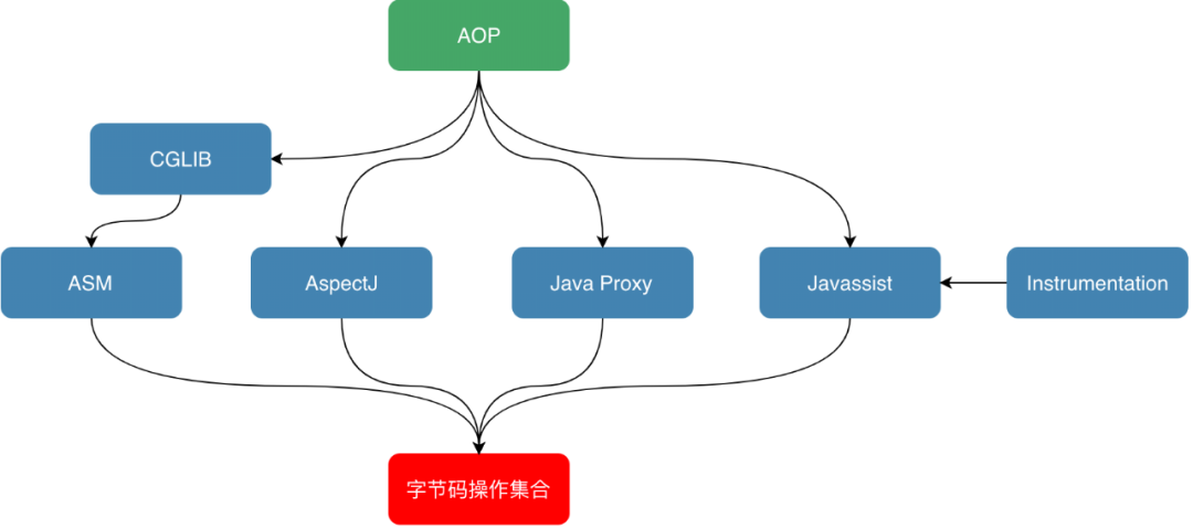

2. 字节码增强
在上文中,着重介绍了字节码的结构,这为我们了解字节码增强技术的实现打下了基础。字节码增强技术就是一类对现有字节码进行修改或者动态生成全新字节码文件的技术。接下来,我们将从最直接操纵字节码的实现方式开始深入进行剖析。
图16 字节码增强技术

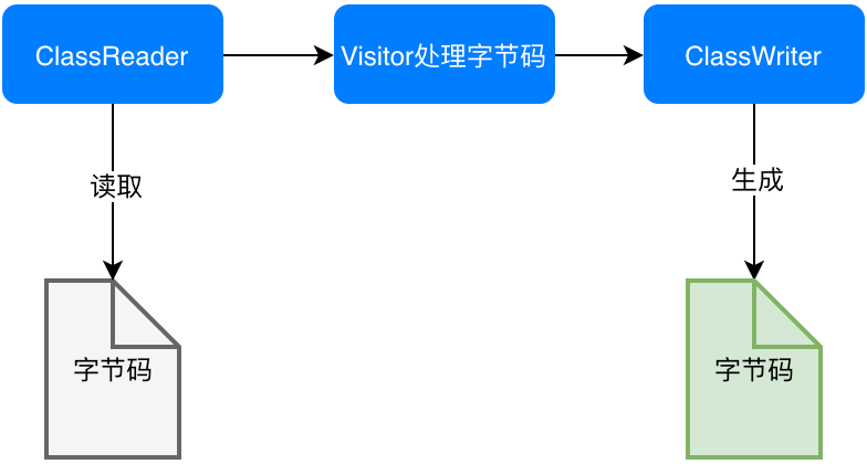

对于需要手动操纵字节码的需求,可以使用ASM,它可以直接生成.class字节码文件,也可以在类被加载入JVM之前动态修改类行为(如下图17所示)。ASM的应用场景有AOP(Cglib就是基于ASM)、热部署、修改其他jar包中的类等。当然,涉及到如此底层的步骤,实现起来也比较麻烦。接下来,本文将介绍ASM的两种API,并用ASM来实现一个比较粗糙的AOP。但在此之前,为了让大家更快地理解ASM的处理流程,强烈建议读者先对访问者模式进行了解。简单来说,访问者模式主要用于修改或操作一些数据结构比较稳定的数据,而通过第一章,我们知道字节码文件的结构是由JVM固定的,所以很适合利用访问者模式对字节码文件进行修改。
图17 ASM修改字节码

ASM Core API可以类比解析XML文件中的SAX方式,不需要把这个类的整个结构读取进来,就可以用流式的方法来处理字节码文件。好处是非常节约内存,但是编程难度较大。然而出于性能考虑,一般情况下编程都使用Core API。在Core API中有以下几个关键类:
  • ClassReader:用于读取已经编译好的.class文件。
  • ClassWriter:用于重新构建编译后的类,如修改类名、属性以及方法,也可以生成新的类的字节码文件。
  • 各种Visitor类:如上所述,CoreAPI根据字节码从上到下依次处理,对于字节码文件中不同的区域有不同的Visitor,比如用于访问方法的MethodVisitor、用于访问类变量的FieldVisitor、用于访问注解的AnnotationVisitor等。为了实现AOP,重点要使用的是MethodVisitor。

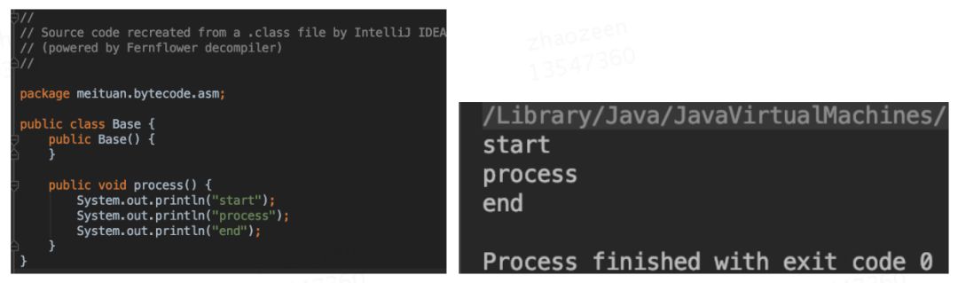

利用这个类就可以实现对字节码的修改。详细解读其中的代码,对字节码做修改的步骤是:
  • 首先通过MyClassVisitor类中的visitMethod方法,判断当前字节码读到哪一个方法了。跳过构造方法"<init>"后,将需要被增强的方法交给内部类MyMethodVisitor来进行处理。
  • 接下来,进入内部类MyMethodVisitor中的visitCode方法,它会在ASM开始访问某一个方法的Code区时被调用,重写visitCode方法,将AOP中的前置逻辑就放在这里。
  • MyMethodVisitor继续读取字节码指令,每当ASM访问到无参数指令时,都会调用MyMethodVisitor中的visitInsn方法。我们判断了当前指令是否为无参数的“return”指令,如果是就在它的前面添加一些指令,也就是将AOP的后置逻辑放在该方法中。
  • 综上,重写MyMethodVisitor中的两个方法,就可以实现AOP了,而重写方法时就需要用ASM的写法,手动写入或者修改字节码。通过调用methodVisitor的visitXXXXInsn()方法就可以实现字节码的插入,XXXX对应相应的操作码助记符类型,比如mv.visitLdcInsn("end")对应的操作码就是ldc "end",即将字符串“end”压入栈。
完成这两个Visitor类后,运行Generator中的main方法完成对Base类的字节码增强,增强后的结果可以在编译后的Target文件夹中找到Base.class文件进行查看,可以看到反编译后的代码已经改变了(如图18左侧所示)。然后写一个测试类MyTest,在其中new Base(),并调用base.process()方法,可以看到下图右侧所示的AOP实现效果:
图18 ASM实现AOP的效果

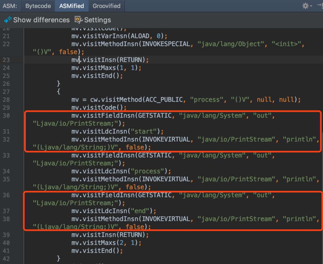

2.1.3 ASM工具
利用ASM手写字节码时,需要利用一系列visitXXXXInsn()方法来写对应的助记符,所以需要先将每一行源代码转化为一个个的助记符,然后通过ASM的语法转换为visitXXXXInsn()这种写法。第一步将源码转化为助记符就已经够麻烦了,不熟悉字节码操作集合的话,需要我们将代码编译后再反编译,才能得到源代码对应的助记符。第二步利用ASM写字节码时,如何传参也很令人头疼。ASM社区也知道这两个问题,所以提供了工具ASM ByteCode Outline。
安装后,右键选择“Show Bytecode Outline”,在新标签页中选择“ASMified”这个tab,如图19所示,就可以看到这个类中的代码对应的ASM写法了。图中上下两个红框分别对应AOP中的前置逻辑于后置逻辑,将这两块直接复制到Visitor中的visitMethod()以及visitInsn()方法中,就可以了。
图19 ASM Bytecode Outline

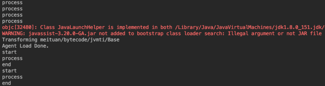

如果我们在一个JVM中,先加载了一个类,然后又对其进行字节码增强并重新加载会发生什么呢?模拟这种情况,只需要我们在上文中Javassist的Demo中main()方法的第一行添加Base b=new Base(),即在增强前就先让JVM加载Base类,然后在执行到c.toClass()方法时会抛出错误,如下图20所示。跟进c.toClass()方法中,我们会发现它是在最后调用了ClassLoader的Native方法defineClass()时报错。也就是说,JVM是不允许在运行时动态重载一个类的。
图20 运行时重复load类的错误信息
显然,如果只能在类加载前对类进行强化,那字节码增强技术的使用场景就变得很窄了。我们期望的效果是:在一个持续运行并已经加载了所有类的JVM中,还能利用字节码增强技术对其中的类行为做替换并重新加载。为了模拟这种情况,我们将Base类做改写,在其中编写main方法,每五秒调用一次process()方法,在process()方法中输出一行“process”。
我们的目的就是,在JVM运行中的时候,将process()方法做替换,在其前后分别打印“start”和“end”。也就是在运行中时,每五秒打印的内容由"process"变为打印"start process end"。那如何解决JVM不允许运行时重加载类信息的问题呢?为了达到这个目的,我们接下来一一介绍需要借助的Java类库。

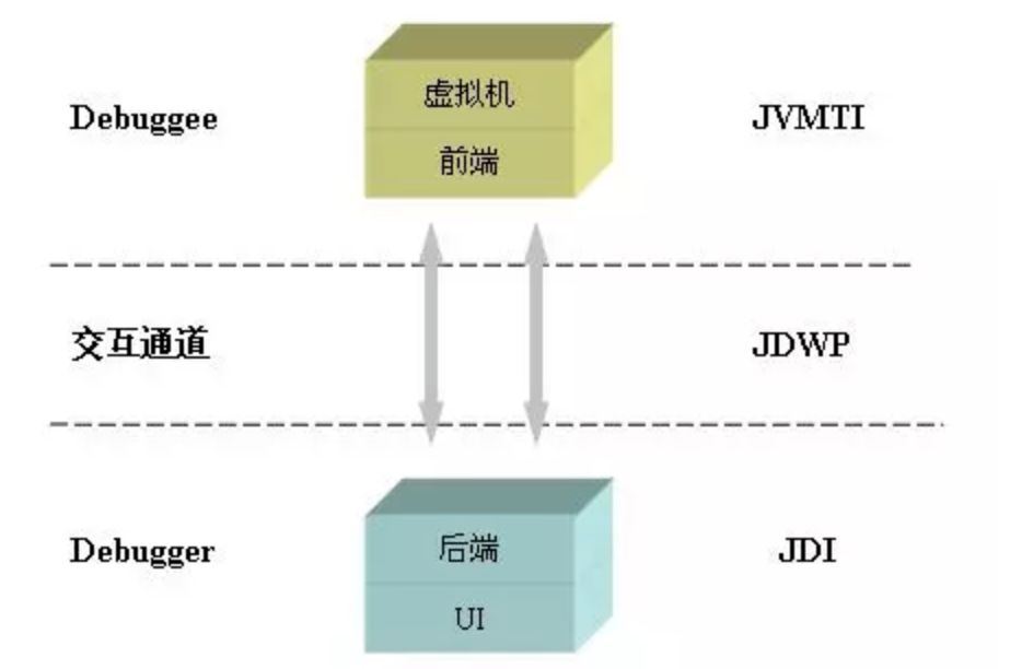

Instrument是JVM提供的一个可以修改已加载类的类库,专门为Java语言编写的插桩服务提供支持。它需要依赖JVMTI的Attach API机制实现,JVMTI这一部分,我们将在下一小节进行介绍。在JDK 1.6以前,Instrument只能在JVM刚启动开始加载类时生效,而在JDK 1.6之后,Instrument支持了在运行时对类定义的修改。要使用Instrument的类修改功能,我们需要实现它提供的ClassFileTransformer接口,定义一个类文件转换器。接口中的transform()方法会在类文件被加载时调用,而在Transform方法里,我们可以利用上文中的ASM或Javassist对传入的字节码进行改写或替换,生成新的字节码数组后返回。

上一小节中,我们给出了Agent类的代码,追根溯源需要先介绍JPDA(Java Platform Debugger Architecture)。如果JVM启动时开启了JPDA,那么类是允许被重新加载的。在这种情况下,已被加载的旧版本类信息可以被卸载,然后重新加载新版本的类。正如JDPA名称中的Debugger,JDPA其实是一套用于调试Java程序的标准,任何JDK都必须实现该标准。
JPDA定义了一整套完整的体系,它将调试体系分为三部分,并规定了三者之间的通信接口。三部分由低到高分别是Java 虚拟机工具接口(JVMTI),Java 调试协议(JDWP)以及 Java 调试接口(JDI),三者之间的关系如下图所示:
图21 JPDA

  • 由于在MANIFEST.MF中指定了Agent-Class,所以在Attach后,目标JVM在运行时会走到TestAgent类中定义的agentmain()方法,而在这个方法中,我们利用Instrumentation,将指定类的字节码通过定义的类转化器TestTransformer做了Base类的字节码替换(通过javassist),并完成了类的重新加载。由此,我们达成了“在JVM运行时,改变类的字节码并重新载入类信息”的目的。
以下为运行时重新载入类的效果:先运行Base中的main()方法,启动一个JVM,可以在控制台看到每隔五秒输出一次"process"。接着执行Attacher中的main()方法,并将上一个JVM的pid传入。此时回到上一个main()方法的控制台,可以看到现在每隔五秒输出"process"前后会分别输出"start"和"end",也就是说完成了运行时的字节码增强,并重新载入了这个类。
图23 运行时重载入类的效果
