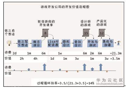

浪费只要看见了就容易改善。通过识别哪些行为是浪费,它们是如何造成浪费,可以让我们更容易看到真正的问题所在,也就能“消除浪费”。看板方法能让问题成为大家都知道并都看得见的事,如此便可以通过改善的方式(行为)来避免不必要的浪费,这是精益软件开发法的第一个原则。不浪费本来就很合理,但在运用上,由于软件开发有别于制造业,因此受争议之处特别多,宜视环境时时调整。图1-4是一个游戏开发公司的开发流程图,我们把大的开发步骤以及这些步骤所花的工作时间用时间轴画出来,就可以很容易看出对开发工作没有增值的部分,也就是浪费的地方。
图下方有两条时间轴表示浪费及增加价值的时间数值。上面一条是明确的时间值,下面一条则是指标式的示意图(图中用了两种不同的图示,目的在阐述数字大小代表的只是一个粗略值,在某些时候用比例来区分可能更合适些)。整个流程的统计结果显示在右侧,浪费的时间为 21.3 m(月),而真正拿来增值的工作是3.5 m(月),二个数字相除以后得到产出率为 14%。一旦通过分析让人们看见浪费的根源,通常就会开始产生一种想要改善的冲动,这便是可视化后的一种催化效益。
图1-4  游戏开发工作的流程图
