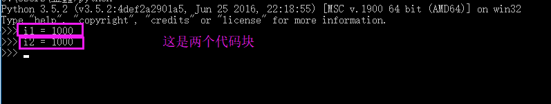

而作为交互方式输入的每个命令都是一个代码块。
什么叫交互方式?就是咱们在cmd中进入Python解释器里面,每一行代码都是一个代码块,例如:

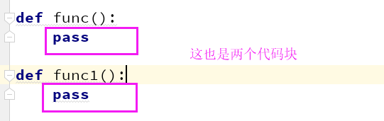

而对于一个文件中的两个函数,也分别是两个不同的代码块:

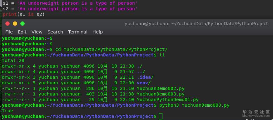

1,非乘法得到的字符串都满足代码块的缓存机制:
name1 = '特么@没谱'
name2 = '特么@没谱'
print(name1 is name2
yuchuan@yuchuan:~/YuchuanData/PythonData/PythonProject$
yuchuan@yuchuan:~/YuchuanData/PythonData/PythonProject$ python3 YuchuanDemo003.py
True

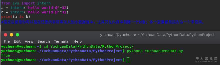

4,指定驻留。
from sys import intern
a = intern('hello world!@'*32)
b = intern('hello world!@'*32)
print(a is b)
#指定驻留是你可以指定任意的字符串加入到小数据池中,让其只在内存中创建一个对象,多个变量都是指向这一个字符串
满足以上字符串的规则时,就符合小数据池的概念。

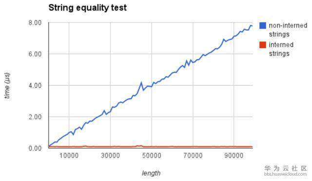

看一下用了小数据池(驻留机制)的效率有多高:
显而易见,节省大量内存在字符串比较时,非驻留比较效率o(n),驻留时比较效率o(1)。

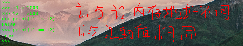

通过交互方式中执行下面代码:   # 这是不同代码块下,则采用小数据池的驻留机制。
>>> i1 = 6000
>>> i2 = 6000
>>> print(i1 is i2)
False  # 不同代码块下的小数据池驻留机制 数字的范围只是-5~256.

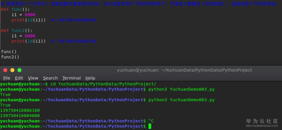

更多验证:
# 虽然在同一个文件中,但是函数本身就是代码块,所以这是在两个不同的代码块下,不满足小数据池(驻存机制),则指向两个不同的地址。
def func():
    i1 = 6000
    print(id(i1))  # 139750416006160
def func2():
    i1 = 6000
func()
func2()
