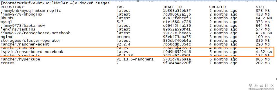

    2、下载lspvic/tensorboard-notebook镜像:
        通过命令:docker pull lspvic/tensorboard-notebook 下载镜像,成功后通过docker images查看该镜像如图:
     该镜像以python3为基础内核开发环境,并已经集成好了tensorboard

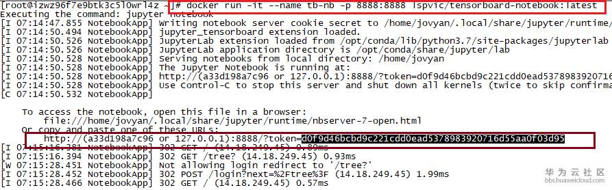

        镜像下载下来后,需要运行该容器,该容器在端口8888执行,因此按照如下命令执行:
           docker run -it -name tb-nb -p 8888:8888 lspvic/tensorboard-notebook:latest  让容器在后台运行,并指定8888端口访问该容器,如下图:

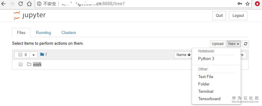

       此时容器已经启动起来,在浏览器上直接访问即可,如图:

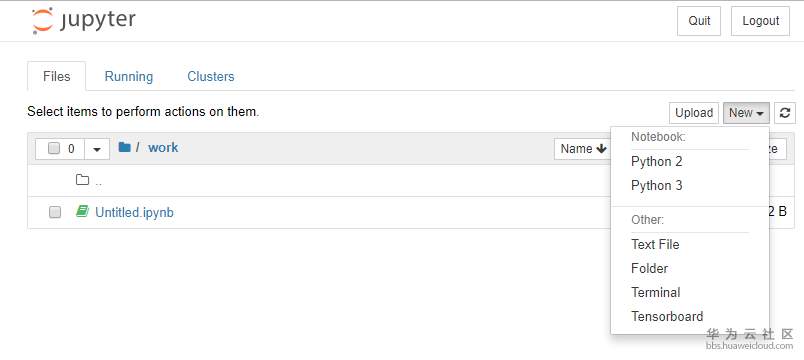

      此时可看到notebook环境已搭建好,点击New,可看到Python3环境已经安装好,并且系统已经集成了Tensorboard环境,接下来我们就继续集成python2环境。

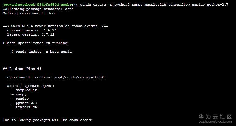

      1)、进入容器tb-nb,执行命令:conda info -e查看容器默认进入的环境,如图:
     2)、创建python2虚拟环境:执行命令:conda create -n python2 numpy matplotlib tensorflow pandas python=2.7 创建python2.7环境,虚拟环境名为python2,同时必须安装依赖包numpy matplotlib tensorflow pandas,如图:

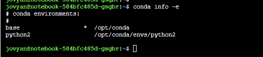

    安装完成后,此时可以通过conda info -e再次查看安装的虚拟环境,此时多了python2     /opt/conda/envs/python2 虚拟环境,如图:

4)、将该容器打包成新的镜像:并用该新的镜像重新生成容器,然后访问容器即可看到py2和py3同时有了,如图:

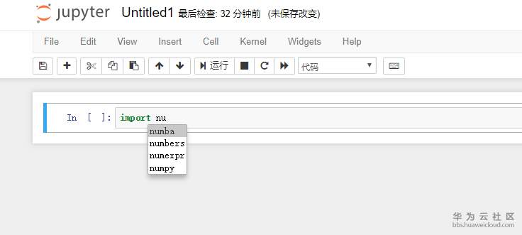

  再次启动新的镜像容器后,打开notebook编辑环境,选择python2或python3的时候,输入import num + Tab键即可显示代码提示,如图:
通过以上几步,可让notebook自动集成了:python2、python3环境,并同时支持代码提示功能和tensorboard日志分析功能.
