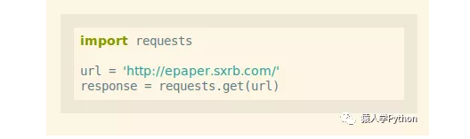

requests的使用非常简单,如下:
一句函数调用,就可以获得请求结果的对象response,通过response.content 可以得到原始的二进制数据,通过response.text可以得到解码后的文本数据,解码是根据response.encoding进行的。然而,requests对这个encoding(编码)的获取是有问题的。

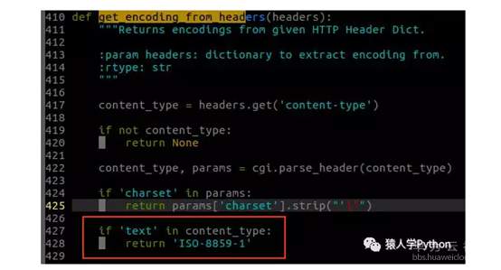

第一步:从http返回的headers里面找编码。
这一步的代码在源文件utils.py里面是get_encoding_from_headers(headers)函数:
最后两行代码,它认为headers里面的‘Content-Type’包含‘text’就是‘ISO-8859-1’编码。这种想法是不严谨的。

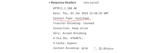

我们用chrome浏览器打开最开始代码中的那个网址,这是一个中文网页:
http://epaper.sxrb.com/
在用Chrome的F12查看http响应的头,如下:
这个网站给出的Content-Type不是下面的正规格式:
Content-Type: text/html; charset=UTF-8
然后,requests的get_encoding_from_headers函数就得到了ISO-8859-1的编码,再用这个编码去解码中文,当然就会出现乱码。

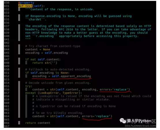

在requests的源码models.py中定义了requests.get()返回的类Response。我们再看看其中text()的定义:
响应头找不到编码时,self.encoding就是None。它就会通过self.apparent_encoding获得编码,那就再看看这个apparent_encoding是怎么来的:
很简单,就是通过chardet检测的。问题就出现在这个chardet上面。那我们就打破砂锅问到底,去看看chardet的代码。

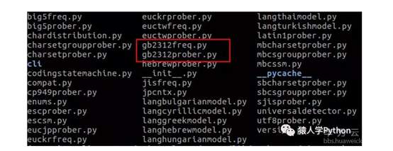

上图是chardet的全部源代码。其中处理国标中文编码的gb2312开头的两个文件。我们用grep再看看全部代码中含有gb的部分:

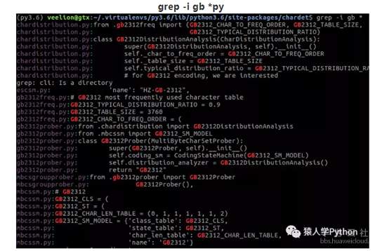

grep -i gb *py
以上说明,chardet对国标中文编码返回的就是(只是)GB2312。那么问题就来了,国标不只是GB2312,还有GBK,GB18030编码。

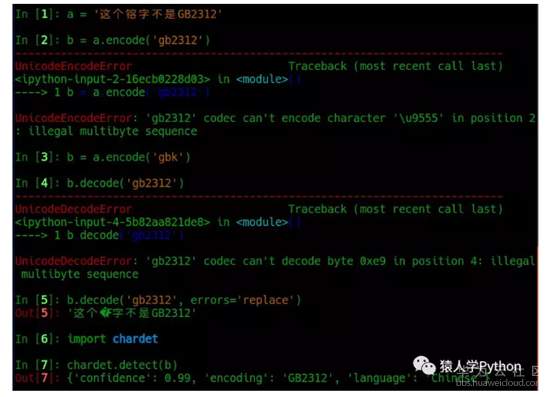

如果不属于GB2312的汉字用GB2312去编解码会出现上面问题呢?我们来做个实验:
例子中的“镕”字不在GB2312中,用这个编码时就会报错,用GBK编码后的二进制数据再用GB2312解码时同样会报错,都是因为“镕”不是GB2312里面的汉字。
这时候,我们像requests那样把errors设置为replace再用GB2312解码得到的文本就会有乱码出现,“镕”字变成乱码了。
最后我们用chardet检验二进制数据的编码,得到的是GB2312,但应该是GBK或GB18030编码。当然,chardet的这个bug已经有人在github提出issues,最早是2014年的#33, 后来有#99,#168,但是不懂中文的老外一直没有merge到master。

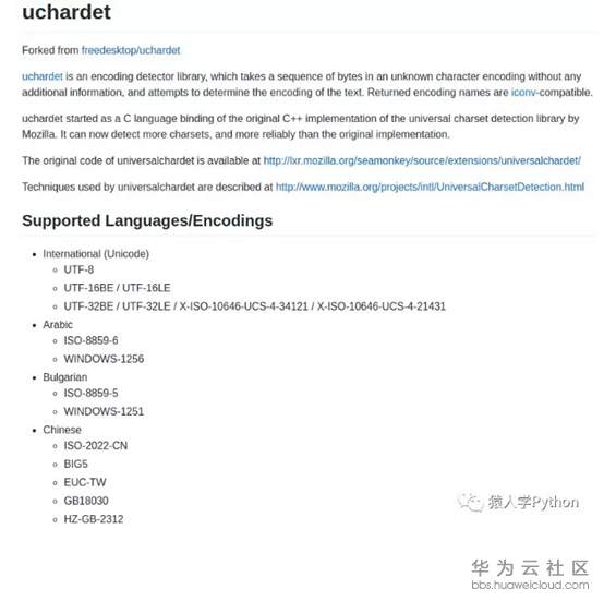

问题弄明白了,那么建议是什么呢?在爬虫中,尤其是抓取中文网页(非英文网页)时用cchardet检验response.content,而不是直接用response.text。
cchardet是uchardet的Python绑定,后者是用C++实现的字符编码检测库,来自Mozilla组织,质量过硬,速度更快,值得信赖。
