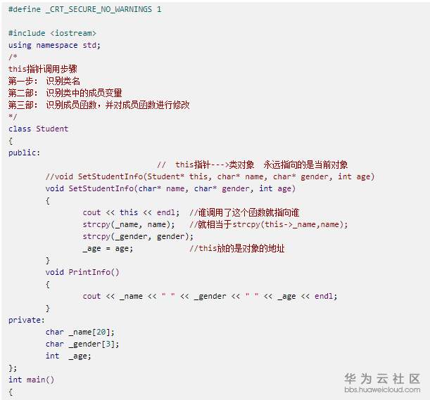

我们知道,每个对象的数据成员都分别占有存储空间,如果对同一个类定义了N个对象,那么就会有N组同样大小的空间可以存放N个对象中的数据成员。那么问题来了当不同对象的成员函数引用数据成员时,编译器怎么能保证引用的就是所指定的对象的成员呢? 先看个例子:
我们看看结果和在内存中是怎么操作的:
从上述代码中我们可以看到,函数如果想要操作对象,就必须将类对象的地址传进来,否则没有办法对实参对象进行修改。因此,我们知道类的成员函数实际上也有一个隐藏的指针,指向了调用该函数的对象本身,我们把这个隐藏的指针就叫做是This指针,它的值是当前被调用的成员函数所在的对象的起始地址。 最后我们对这个指针特性做一个总结: ●this指针的类型:类类型 ***** const
●this指针并不是类对象本身的一部分,因此不影响的sizeof的结果 ●this的作用域在类“成员函数”内部 ●this指针是“类的非静态成员函数”的第一个默认隐含参数,编译器默认为隐式使用 ●只有在类的非静态成员函数中才可以使用this指针,其他类型的函数都不可以。

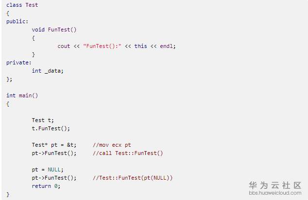

⑵this指针是否可以为空? 答:有可能 先看一段代码:

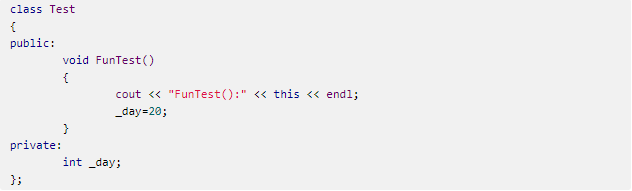

从结果当中我们可以看到this指针完全是可以有可能为空的,一旦在当前函数体中它访问了当前对象的成员变量或者数据,程序就会崩溃。

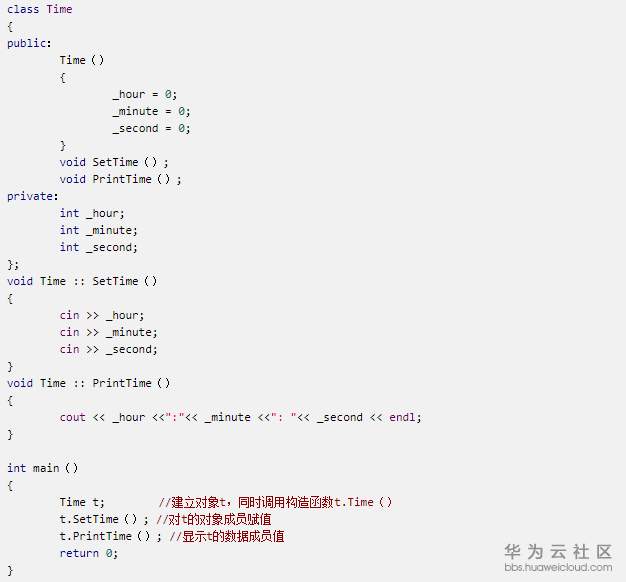

1。 概念:构造函数是C ++里为了解决对象初始化而产生的一个函数,比较特殊,名字和类名相同,创建类类型对象时由编译器自动调用,在对象生命周期内只调用一次,保证每个数据成员都有一个合适的初值。 下面我们举个例子说明一下:
2 构造函数实现对象的初始化
2.1在类内声明并初始化成员变量
在上述程序中,我们构造了时间类型的构造函数,在建立对象时自动执行构造函数,根据构造函数里面的定义,将该对象的全部成员值赋为0。

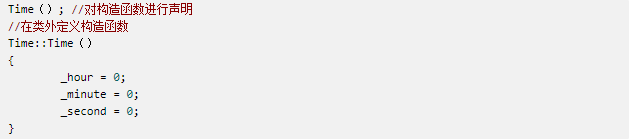

2.2 除了在类内定义构造函数,也可以在类内对构造函数进行声明而在类外定义构造函数:

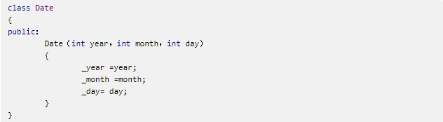

(5)在构造函数中的函数体不仅可以对数据成员赋值,而且还可以包含其他语句,例如cout和cin语句。但是为保持程序的清晰度,一般不建议这样定义 (6)如果用户没有定义构造函数,那么系统会自动生成一个构造函数,只是这个构造函数的函数体是空的,没有参数,也不执行初始化操作 2.3带参数的构造函数 上述代码中构造函数不带参数,在函数体内对数据成员进行初始化,但有时候用户希望对不同的对象赋予不同的初值,上述代码就无法完成用户赋予的使命。那么我们应该怎么做呢? 那就是要讲的带参数的构造函数,在调用不同对象的构造函数时,从外面将不同的数据传递给构造函数,以实现用户想要的的初始化。 一般形式为:构造函数名(类型1形参1,形参2 ,,,,) 类名对象名(实参1,实参2 ,,,,,,) 我们举得第一个例子就是带参数的构造函数:

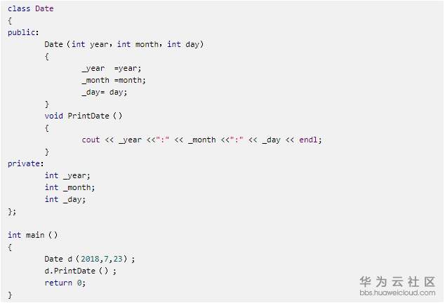

2.3.1用参数初始化列表对数据成员初始化(最常用)
这里应当注意的是: ●每个成员在初始化列表中只能出现一次(因为初始化需要划分空间,就跟你出生只能出生一次一样,但是可以多次赋值(跟起名字一样)) ●初始化列表仅适用于初始化类的数据成员,并不指定这些数据成员的初始化顺序,数据成员在类中的定义顺序就是在参数列表中的初始化顺序 ●要尽量避免用成员初始化成员,成员的初始化顺序最好和成员的定义顺序保持一致

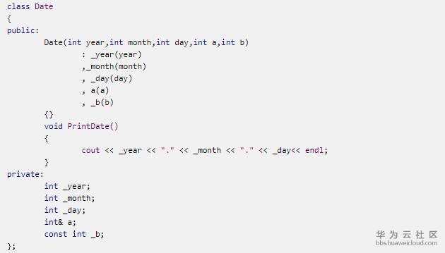

如果类中包含以下几种成员,必须要放在初始化列表位置进行初始化: ●引用成员变量 ●const的成员变量 ●类类型成员(有构造函数,但不是缺省的构造函数) 给出例子:

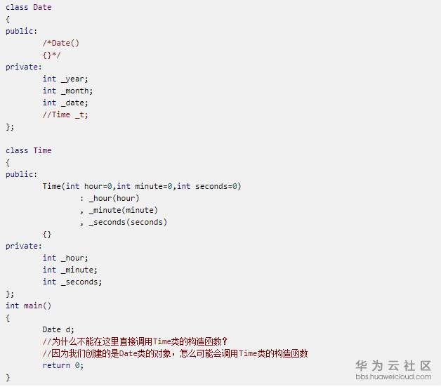

如果以上三种情况没有在初始化列表初始化,编译器会给我们报错,读者自行验证,这里不再验证 ** 3 ** 构造函数特性 ●函数名与类名相同 ●没有返回值 ●新对象被创建时,由编译器自动调用,并且是在对象的生命周期内仅调用一次 ●构造函数可以重载,实参决定了调用那个构造函数 ●无参构造函数和带有缺省值的构造函数都认为是缺省的构造函数,并且缺省的构造函数只能有一个 ●有初始化列表(可以不使用) ●若果没有显示定义,编译器会自动合成一个默认的构造函数(默认构造的函数一定不带参数)-------实际上没有默认的构造函数,只有在特定的场景下才会构造默认的构造函数(编译器感觉自己需要它就会自动合成) 特定的场景:
在这里我是给319行下了断点但是程序并没有停下来,如果将Date类里的 Test _t 放开的话,程序便能停下来。

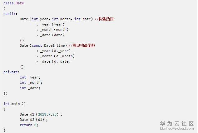

##拷贝构造函数## 1 概念 只有单个形参,而且该形参是对本类类型对象的引用(常用const修饰),这样的构造函数称为拷贝构造函数。拷贝构造函数是特殊的构造函数,创建对象时使用已存在的同类对象来进行初始化,由编译器自行调用 看个例子:
2拷贝构造函数特征 ●拷贝构造函数继承了构造函数的所有性质 ●参数必须使用类类型对象引用传递,(是因为如果传值的话,会创建一块临时空间,直到空间爆满(栈溢出),但值并没有传进去,只是开辟了一块临时空间) ●如果没有显式定义,系统会自动生成一个默认的拷贝构造函数。默认的拷贝构造函数会依次拷贝类的数据成员完成初始化。 ** 3适用场景** ●作为函数参数 ●对象实例化对象 ●作为函数返回值

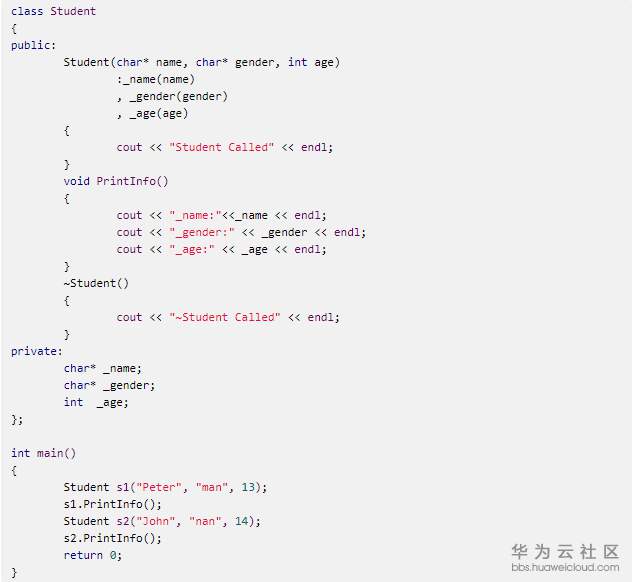

1概念:同析构函数一样,析构函数也是一个特殊的成员函数,作用与析构函数相反,名字是类名前面加一个“~”,在对象的生命周期结束时,由编译器自动调用,完成类的一些资源清理工作。 举个栗子:
解读一下这段代码:在main函数前面申明类,作用域是全局的。在学生类中定义了构造函数和析构函数。在执行main函数时先建立对象s1,在建立对时调用对象s1的构造函数并给该对象中的数据成员赋初值,然后调用PrintInfo函数,输出s1的数据成员的值。接着建立对象s2,在建立对象时调用s2的构造函数,然后调用s2的PrintInfo函数,输出s2的数据成员值。由于在主函数建立的对象是局部的,生命周期随着主函数结束而结束,在撤销对象之前调用析构函数。 在结果中我们看到了两个一模一样的析构函数,那么到底是怎么区分他们分别是谁的析构函数呢?
2 调用析构构和和构造函数的顺序 最先被调用的构造函数,其对应的析构函数最后被调用,后被调用的构造函数,其对应的析构函数最先被调用,可以简记为先构造的后析构,后构造的先析构,相当于一个栈,先进后出。 看到这,我们就应该明白,结果中的第一个析构函数是s2的,第二个析构函数是s1的。
