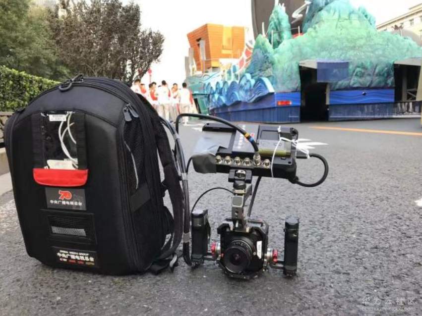

因为要求是移动状态,为方便央视摄像人员拍摄,不用一手扛摄像机,一手持5G相关设备,我们特意准备了一个“5G背包”,包里装有蓄电池、华为CPE终端和便携式编码器,重达25公斤。8月的北京,天气炎热,央视摄像人员4个小时来回走动达8公里,测试视频回传效果。让我们有些没想到的是,测试摸排出一个比较严重的问题,CPE终端在基站的小区每次切换后,画面都会出现明显的花屏。
5G背包
事情比较棘手,8月12日,性能小组的卜健拉上公司终端、无线研发团队开会讨论,了解到CPE在设计之初是为定点上网设计的,没有考虑到移动性,产品短时间无法满足移动性需求。没有子 弹,如何打仗?项目组感到压力山大。还有替代方案吗?适逢获得中国首张5G入网许可证的华为Mate 20X(5G)版本手机发布不久,有人建议用Mate 20X(5G)代替“CPE+电池”,这样一来,“5G背包”也可以从25公斤减轻到5公斤,让4K移动场景下的拍摄更加轻巧与便捷。

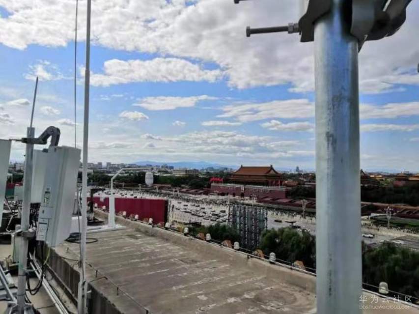

在客户多方求助和推动下,天安 门东南角的国家博物馆等核心站点终于在8月16日建站成功,信号覆盖连续性逐步提升,测试情况一点点好转,卡顿问题逐步改善,大家的信心也在不断增强。
客户在推动站点覆盖的同时,华为团队除了配合客户开通5G站点,也在“软件”上寻找网络优化的办法。我们通过软特性的开发来弥补非独立组网条件下上行带宽的不足,网络上行能力提升了30%,多路视频回传上行速率也提高到了120Mbps,从单路40Mbps全程上行测试变为双路80Mbps全程测试,提高了网络回传的可靠性。
长安街国家博物馆5G站点

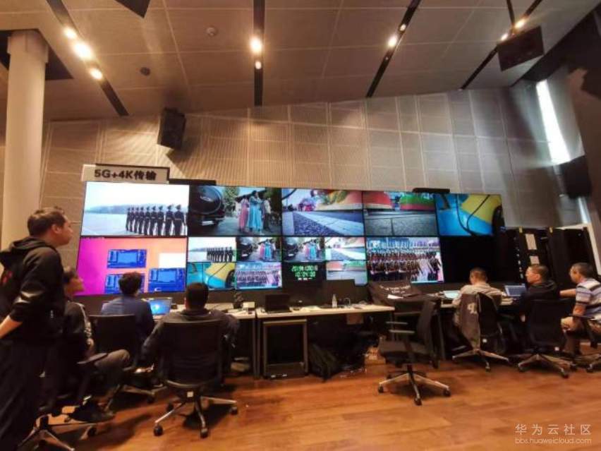

9月21日晚,第三次彩排,也是全流程、全要素、全力量的预演开始。央视、运营商客户的高层济济一堂,在央视5G媒体应用实验室一起观看直播效果。虽然前两天测试情况不错,但是大家还是有些紧张,因为一旦5G网络视频直播出现重要问题,5G业务直播将会被取消。不到最后一刻,谁也不敢说已经万无一失了。
22日凌晨02:10分左右,摄像团队在现场兵分多路,一路人骑上自行车,背上装有Mate 20X(5G)的5G背包、4K摄像机,以40Mbps的速率回传,从菖蒲河公园出发,进入核心区域后,全程无花屏。另三路从秀水街出发,使用花车,也启动了40Mbps速率回传,进入核心区域后,全程也无花屏!央视导演忍不住连声说“非常精彩,非常精彩的镜头!”央视和客户对这次彩排直播效果很是满意。

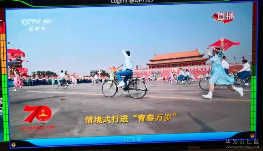

10月1日上午10点,万众瞩目的庆祝中华人民共和国成立70周年大会开始了。一个多小时的时间里,威武雄壮的人民军队、先进的武器装备、整齐的空中部队通过央视的镜头传至千家万户;20万人的欢庆瞬间,每一帧每一秒随着5G高速奔腾,走向世界。
在央视、三大运营商客户以及华为的通力合作之下,本次庆典直播观看实现了多个首次突破:首次引入4K主观视角回传;首次对阅兵式进行4K超高清直播;首次对阅兵式进行多视角直播。比如群众游 行的“自行车车队”8号方阵、“众志成城”16号方阵和“乡村振兴”21号方阵通过时,隐藏在车辆方阵内的摄像机以方阵表演演员的主观视角传送画面,让视频前的观众也成为了“演员”,如临其境,多了一种情景式的体验,角度新颖,画面清晰流畅,富有张力。
