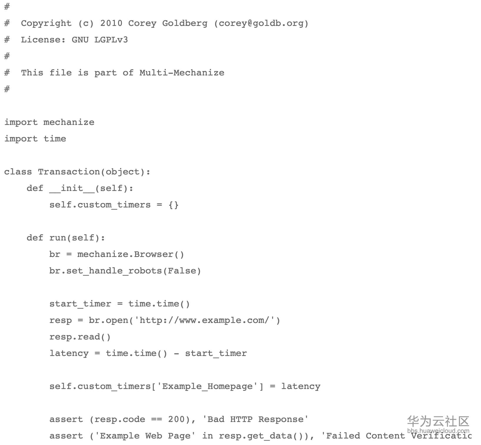

脚本编写,借用官方的一个简单例子:
注意:按multi-mechanize的默认规则,每个脚本必须有一个Transaction的类,类要有一个run方法,在run里面写测试业务逻辑。这个例子是打开http://www.example.com,记录访问所耗时长,非常简单明了,而实际的场景你可能需要有用户登录、然后测试某个或多个页面(API),只是测试业务复杂一些,写法是类似的。一个脚本文件只能有一个Transaction的类、类也只能有一个run方法,写起case来是不是觉得非常不方便?不用急,针对这点,后面的小技巧部分会另辟蹊径给你指条明路。

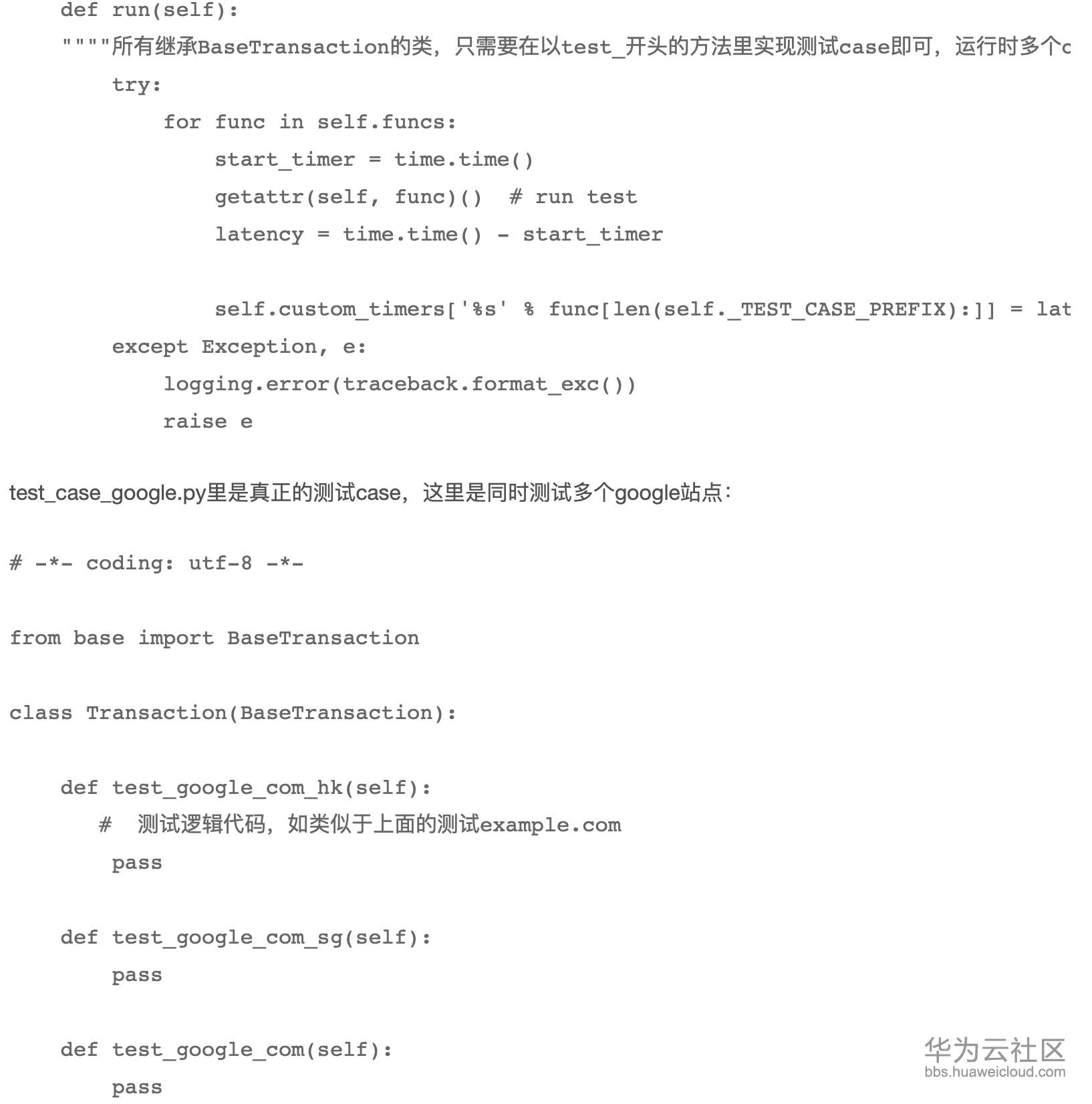

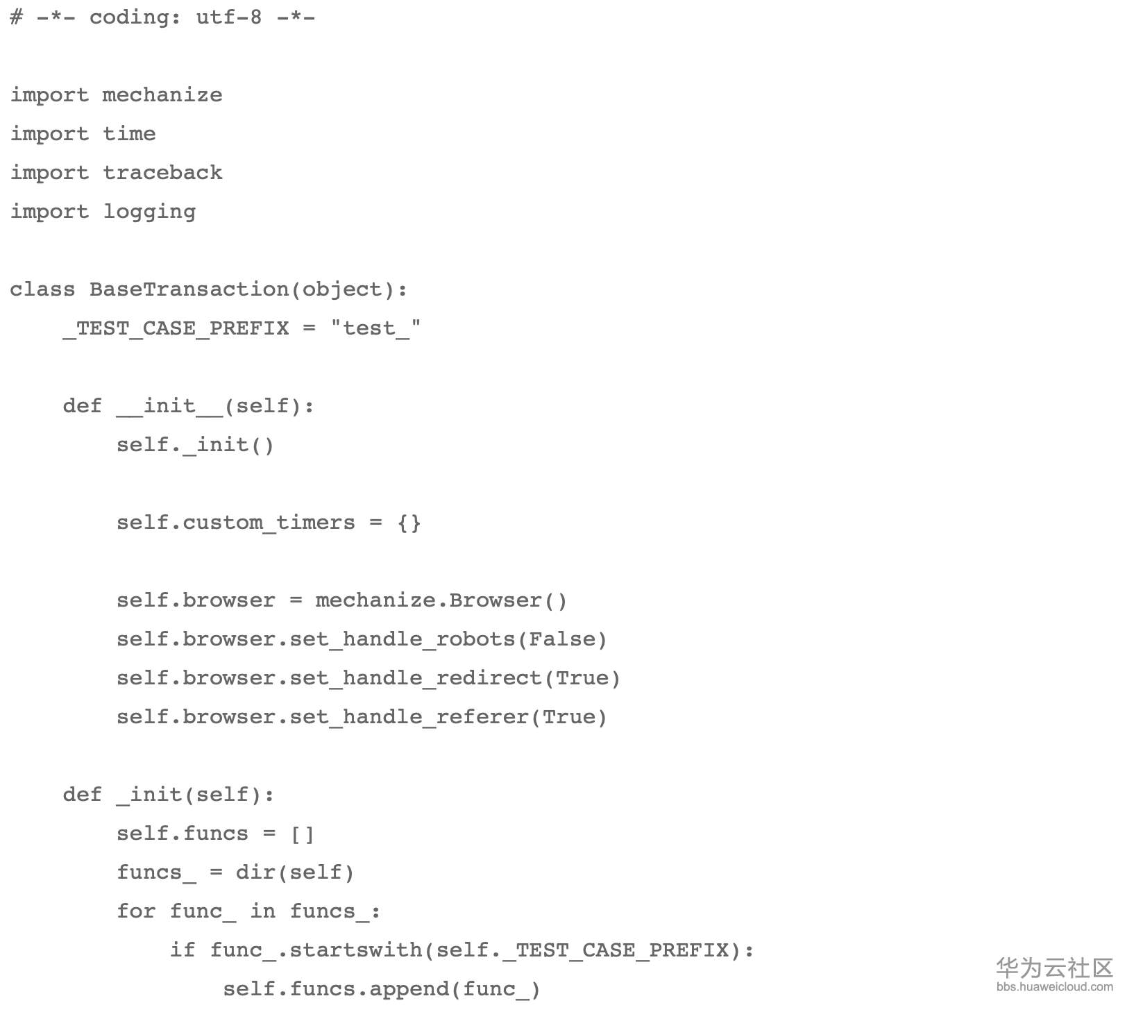

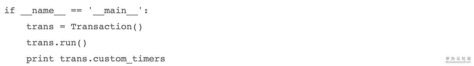

单个脚本多个测试用例的支持:这个思路来源于testsuite的概念,同一个testsuite里的case作为一组相关的case可以共享一些代码逻辑和资源(如browser对象),而multi-mechanize默认的方式是不支持的,要实现这一点,只需要一点小小的技巧即可,上代码:
base.py,Transaction基类:
