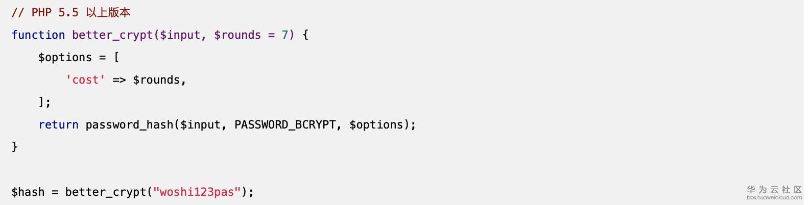

看看如何使用:
接下去重点看下口令密文的输出 $2y$07$xiJjq8T8RMl.4eIlQs3UhOGrm/WoO7.GcuQIZfOHCFdm0nVRP3WjC。
其中 $2y 表示采用 bcrypt() 算法,10 表示迭代因子,xiJjq8T8RMl.4eIlQs3UhOG 表示 salt,剩余部分才是口令密文。

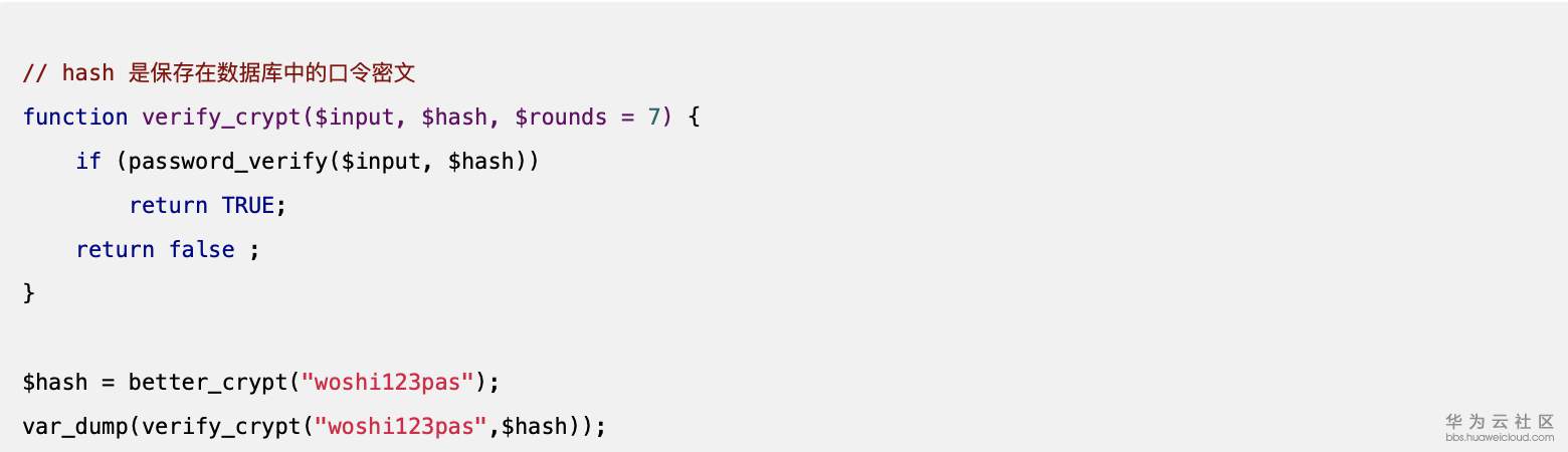

如果想校验口令密文,那么可以使用 password_verify() 函数校验,贴代码:
还可以更新口令密文,调用 password_needs_rehash() 即可,定期更新 salt,可以更安全保护口令。

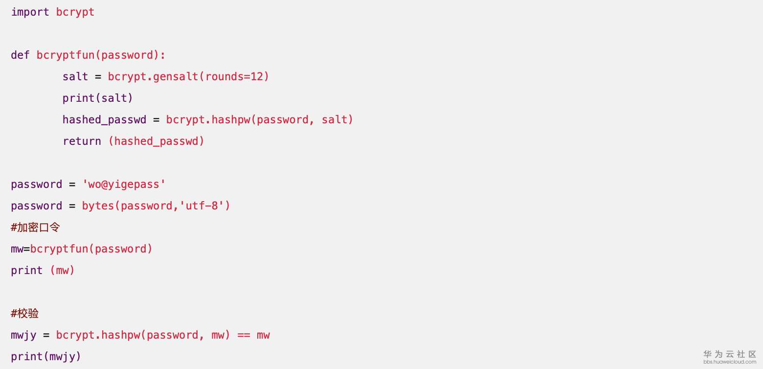

最后介绍下 Python 中的 bcrypt 包,如果没有安装,使用 pip3 install bcrypt 安装。
贴代码:
Python 和 PHP 校验口令密文是互通的,大家可以测试下。
