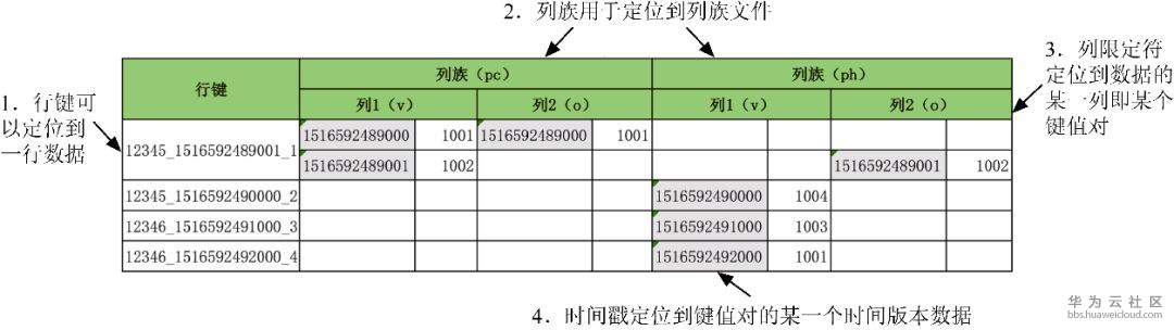

(2)行键(row key):用来标识表中唯一的一行数据,以字节数组形式存储,类似于关系型数据库中表的主键(不同的是从底层存储来说,行键其实并不能唯一标识一行数据,因为HBase数据行可以有多个版本。
但是,一般在不指定版本或者数据时间戳的情况下,用行键可以获取到当前最新生效的这行数据,因此从用户视图来说,默认情况下行键能够标识唯一一行数据),同时行键也是HBase表中最直接最高效的索引,表中数据按行键的字典序排序。

(4)列限定符(column qualifier):每个列族可以有任意个列限定符用来标识不同的列,这个列也类似于关系型数据库表的一列,与关系型数据库不同的是列无须在表创建时指定,可以在需要使用时动态加入。
(5)单元格(cell):单元格由行键、列族、列限定符、时间戳、类型(Put、Delete等用来标识数据是有效还是删除状态)唯一决定,是HBase数据的存储单元,以字节码的形式存储。

接下来以用户行为管理系统为例,假设现在需要用HBase来存储电商系统的用户行为数据,表s_behavior用来存储这些行为数据,两个列族pc和ph分别存储电脑端与手机端的行为数据,列v用来存储用户浏览记录,列o用来存储用户的下单记录,图1-1描述了这个表的HBase逻辑视图。
图1-1 HBase逻辑视图

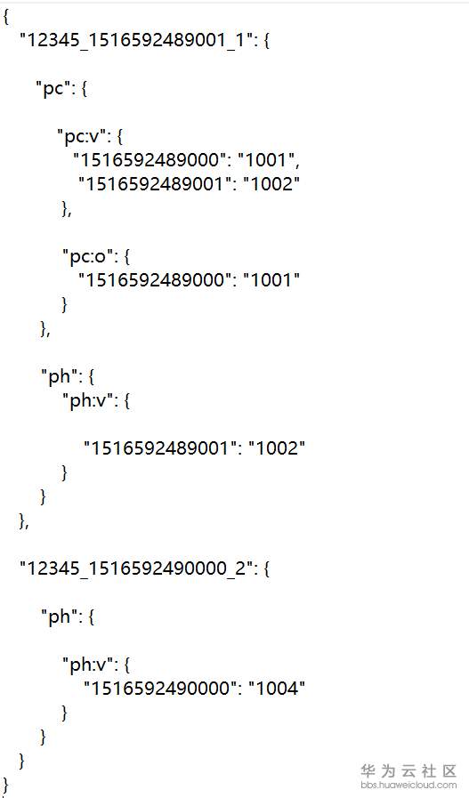

HBase按行键的字典序存储数据行,其数据存储层级可以用如下的一个Java中的Map结构类比:
Map <rowkey,map<column family,map<column="" qualifier,map>>>
如下代码可以用来定位到某个键值对(或者说单元格):
代码清单3-1的JSON字符串同样近似地描述了这个多维的Map。
代码清单3-1 HBase逻辑视图类比JSON

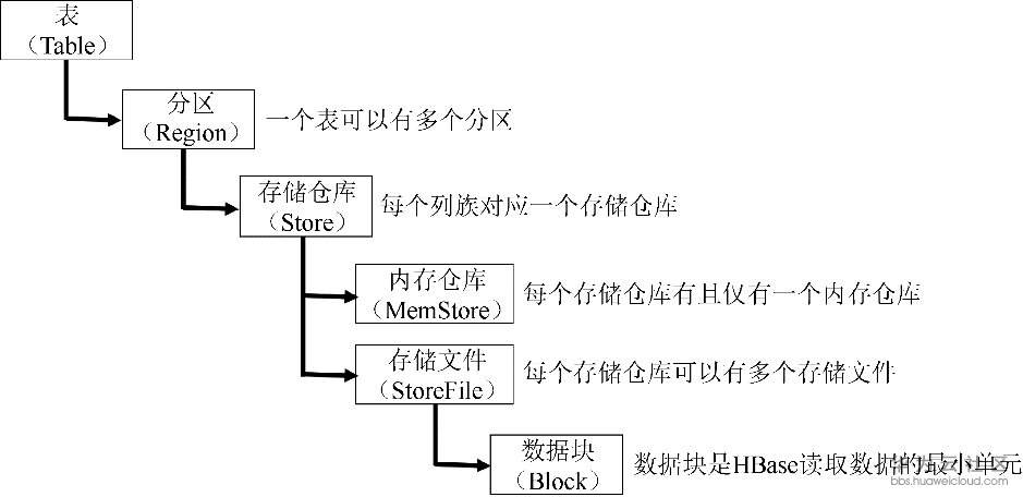

每个分区都有一个唯一的分区名,格式是“ <表名,startrowkey,创建时间> ”。一个分区下的每个列族都会有一个存储仓库(Store),因此一个表有几个列族,那么每个分区就会有几个存储仓库。
(3)每个Store(存储仓库)有且仅有一个MemStore(内存仓库),但是可以有多个存储文件。当分区服务器处理写入请求时,数据的变更操作在写入WAL后,会先写入MemStore,同时在内存中按行键排序。

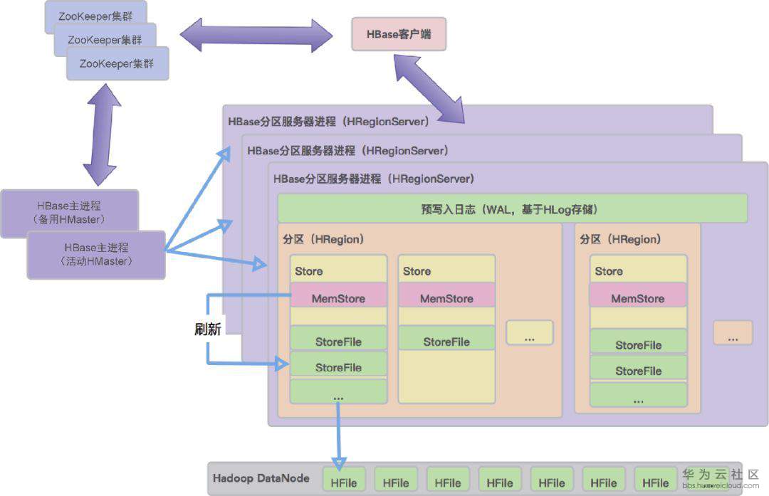

图1-3描述了上面提到的表和分区等各模块分别由HBase的哪些进程负责管理。
图1-3 HBase模块交互图
(1)HMaster:负责监控集群中所有的分区服务器进程,负责所有元数据的更新(如分区由哪个分区服务器提供服务)。
(2)HMaster同时负责分区在分区服务器中的负载均衡,在一个分布式集群中,HMaster进程通常与Hadoop的NameNode运行在同一个节点,每个集群会部署至少两个HMaster节点,一个作为活跃节点提供服务,另一个作为备用节点提供快速的灾备切换,保证集群的高可用。
(3)HRegionServer:管理其负责的分区,处理分区的读写请求、分区增大的拆分(split)以及分区的压缩(compact)。HBase客户端根据元数据(客户端从HMaster获取到元数据后会缓存在本地,当分区操作抛出特定异常后会从HMaster刷新缓存)定位到操作数据对应的分区所在分区服务器之后,HBase客户端对数据的读写就直接与分区服务器交互,因此对分区的读写不会对HMaster造成压力。
HRegionServer进程通常与Hadoop的DataNode运行在同一个节点,这样对数据的读取可以尽量做到本地读取,减少网络请求。
(4)WAL:默认情况下一个分区服务器仅有一个WAL。HBase客户端数据请求操作会先写入WAL文件再写入内存仓库MemStore,这样当分区服务器宕机重启的时候,可以用WAL来恢复分区服务器的状态(如MemStore中更新的数据没有刷新到StoreFile持久化,则分区服务器启动时需要通过WAL重做(replay)数据更新来恢复)。
如果数据操作写入WAL失败,则这个更新数据的请求也会失败。由于一个分区服务器只有一个WAL,对WAL的写入必须是顺序写入,这里可能导致性能瓶颈,HBase1.0引入了mutiWAL的支持,mutiWAL允许分区服务器并发地写入多个WAL,这个并发来自于对WAL更新按分区分组,也就是说不同分区可以支持并发写多个WAL,因此mutiWAL无法提升对单个分区的高并发更新的性能。
(5)Store:每个分区的每个列族对应一个存储仓库,一个存储仓库包含一个MemStore和多个存储文件。当MemStore的大小达到了配置的阈值后,MemStore会刷新为一个存储文件,存储文件顺序写入,不支持修改,以HFile的形式存储在Hadoop的DataNode中。
(6)MemStore:MemStore位于分区服务器的堆内存,数据在写入MemStore的时候即会按行键排序,这样刷新到存储文件的时候可以直接顺序写入,提高写性能。同时,MemStore作为一个内存级缓存,能够提供对新写入数据的快速访问(新插入数据总是比老数据使用频繁)。
