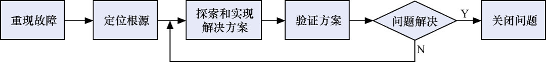

尽管取出那只飞蛾非常轻松,但为了找到它还是耗费了几个小时的时间。因此,软件调试从一开始实际上就包含了定位错误和去除错误这两个基本步骤。进一步讲,一个完整的软件调试过程是图1-2所示的循环过程,它由以下几个步骤组成。
图1-2 软件调试过程
第一,重现故障,通常是在用于调试的系统上重复导致故障的步骤,使要解决的问题出现在被调试的系统中。
第二,定位根源,即综合利用各种调试工具,使用各种调试手段寻找导致软件故障的根源。通常测试人员报告和描述的是软件故障所表现出的外在症状,比如界面或执行结果中所表现出的异常;或者是与软件需求和功能规约不符的地方,即所谓的软件缺欠。
而这些表面的缺欠总是由一个或多个内在因素导致的,这些内因要么是代码的行为错误,要么是“不行为”(该做而未做)错误。定位根源就是要找到导致外在缺欠的内因。
第三,探索和实现解决方案,即根据找到的故障根源、资源情况、紧迫程度等设计和实现解决方案。
第四,验证方案,在目标环境中测试方案的有效性,又称为回归(regress)测试。如果问题已经解决,那么就可以关闭问题;如果没有解决,则回到第三步调整和修改解决方案。
在以上各步骤中,定位根源常常是最困难也是最关键的步骤,它是软件调试过程的核心。如果没有找到故障根源,那么解决方案便很可能是隔靴搔痒或者头痛医脚,有时似乎缓解了问题,但事实上没有彻底解决问题,甚至是白白浪费时间。

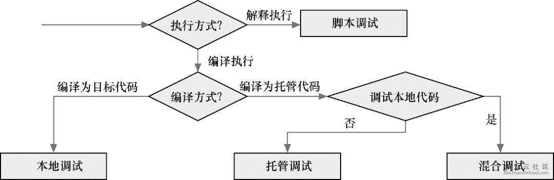

1.2.2 按目标代码的执行方式分类
脚本语言具有简单易学、不需要编译等优点,比如网页开发中广泛使用的JavaScript和VBScript。脚本程序是由专门的解释程序解释执行的,不需要产生目标代码,与编译执行的程序有很多不同。调试使用脚本语言编写的脚本程序的过程称为脚本调试。所使用的调试器称为脚本调试器。
编译执行的程序又主要分成两类:一类是先编译为中间代码,在运行时再动态编译为当前CPU能够执行的目标代码,典型的代表便是使用C#开发的.NET程序。另一类是直接编译和链接成目标代码的程序,比如传统的C/C++程序。
为了便于区分,针对前一类代码的调试一般称为托管调试,针对后一类程序的调试称为本地调试。如果希望在同一个调试会话中既调试托管代码又调试本地代码,那么这种调试方式称为混合调试。
图1-3归纳出了按照执行和编译方式来对软件调试进行分类的判断方法和步骤。
图1-3 按照执行和编译方式对软件调试进行分类的判断方法和步骤
