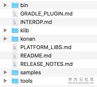

编译Kotlin Native项目,首先需要到Github上下载Kotlin Native的编译器软件包,下载地址为:https://github.com/JetBrains/kotlin-native/releases,使用前下载对应的平台版本即可,下载后解压下载的Kotlin Native编译器软件包,其目录结构如图16-1所示。
图16-1 Kotlin Native编译器目录结构图

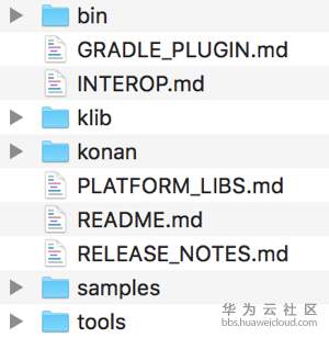

打开kotlin-native-macos-0.6文件,其目录结构如图15-3所示。其中,bin目录包含众多的与Kotlin Native相关的执行命令,klib目录则主要包含Kotlin的标准库的关联元数据文件以及针对各个目标平台的bc文件,konan主要包含编译器依赖的一些jar包和一些已经编译好的项目实例,可以使用IntelliJ IDEA直接导入。
图16-3 编译器konan目录结构

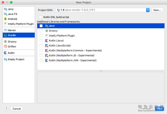

首先,在IDEA中依次选择【File】→【New】→【Project】创建一个普通的 Gradle工程。
图16-4 创建Gradle工程

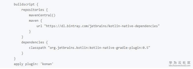

创建完成之后,需要修改build.gradle文件配置。打开build.gradle文件并添加如下配置。
其中,kotlin-native-gradle-plugin:0.5是Gradle构建Kotlin Native工程所使用的DSL插件,这个插件发布在https://dl.bintray.com/jetbrains/kotlin-native-dependencies仓库里。除此之外,还需要应用konan插件,konan插件是用来将Kotlin代码编译为native代码的插件,可以通过如下地址来获取更多konan相关的信息。
https://github.com/JetBrains/kotlin-native/blob/master/GRADLE_PLUGIN.md

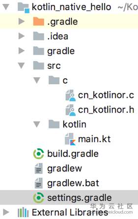

图16-5 Kotlin Native项目目录结构图

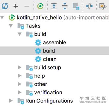

然后,在IDEA的Gradle工具栏依次点击【Tasks】→【build】执行构建操作,如图15-5所示。等待项目构建完成,会在项目的build/konan/bin/目录下面生成一个KotlinorClient.kexe的可执行程序,它可以直接运行在Mac OS系统上而不再需要依赖JVM环境。
图16-5 使用Gradle工具栏编译项目
