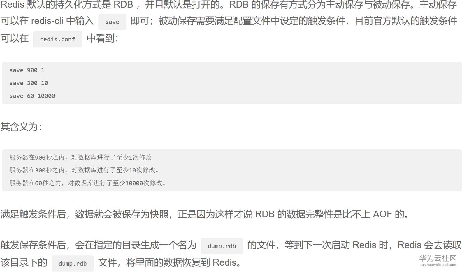

RDB 方式持久化的开启与配置

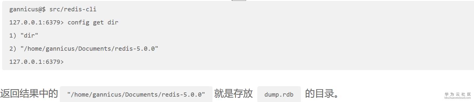

这个目录在哪里呢?
我们可以在客户端中输入命令config get dir查看:

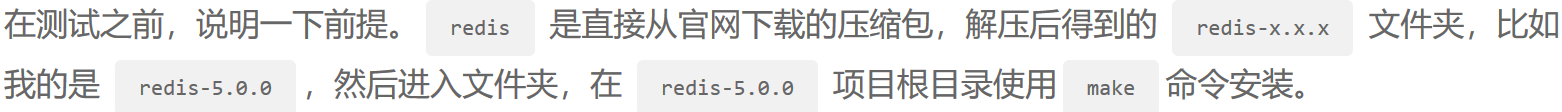

Redis 版本说明

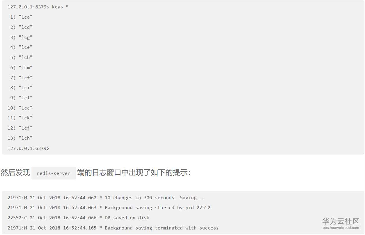

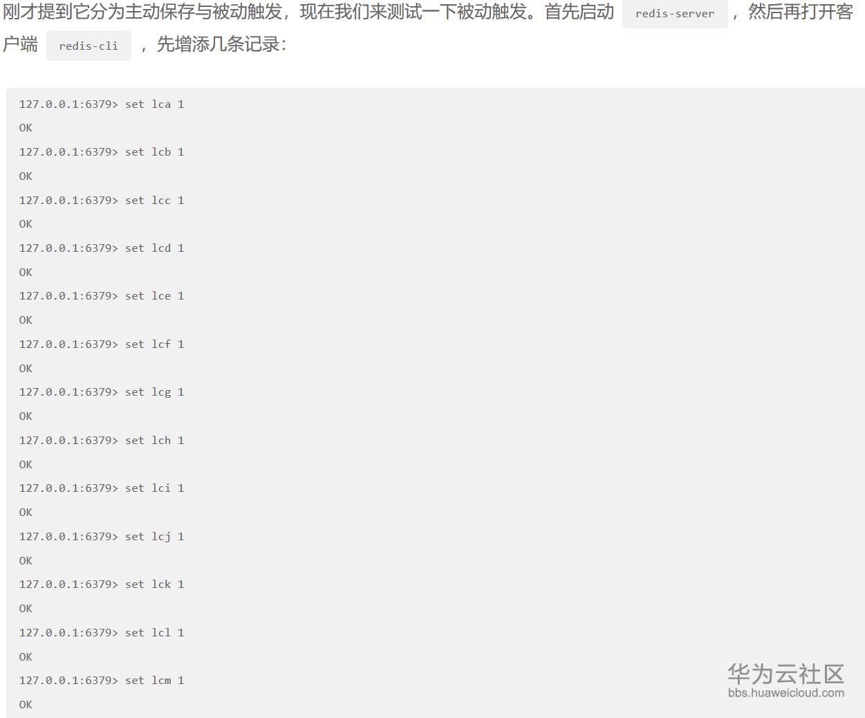

RDB 被动触发保存测试

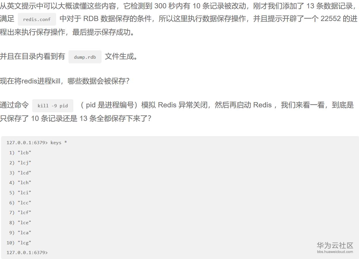

可以看到,总共添加了 13 条记录:

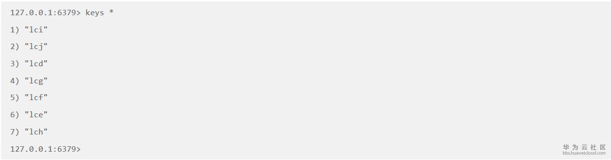

重启后查看记录,发现 13 条记录中只有 10 条记录会被保存,这也印证了之前所说,RDB 方式的数据完整性是不可靠的,除非断掉的那一刻正好是满足触发条件的条数。

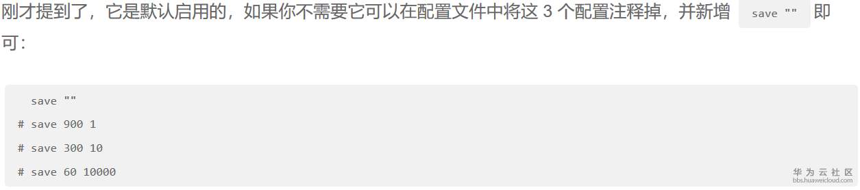

关闭 RDB

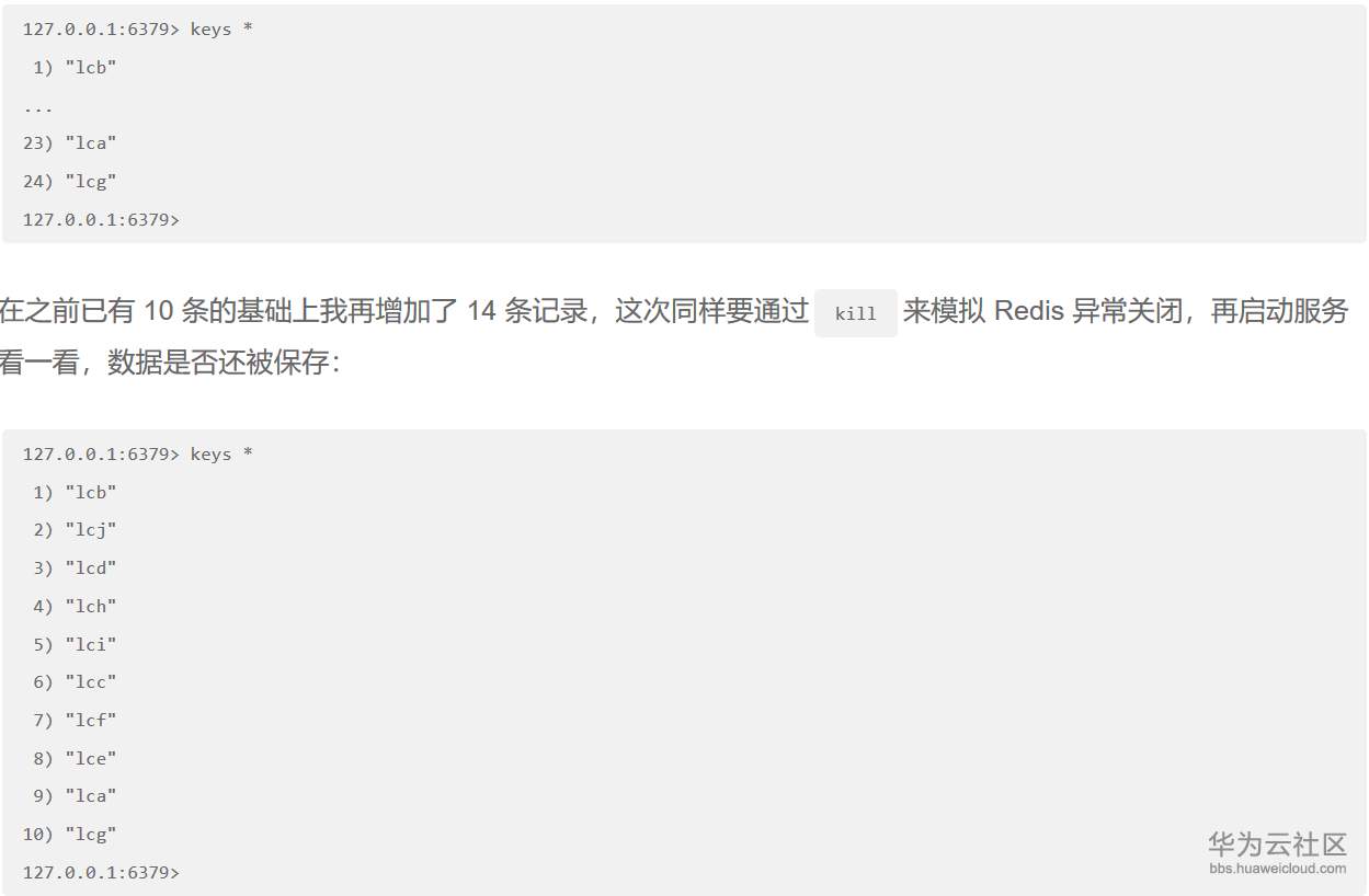

保存配置文件后需要重新启动 Redis 服务才会生效,然后继续添加十几条记录:
发现后面添加的 14 条记录并没有被保存,恢复数据的时候仅仅只是恢复了之前的 10 条。并且观察 Redis 服务端窗口日志,并未发现像之前一样的触发保存的提示,证明 RDB 方式已经被关闭。

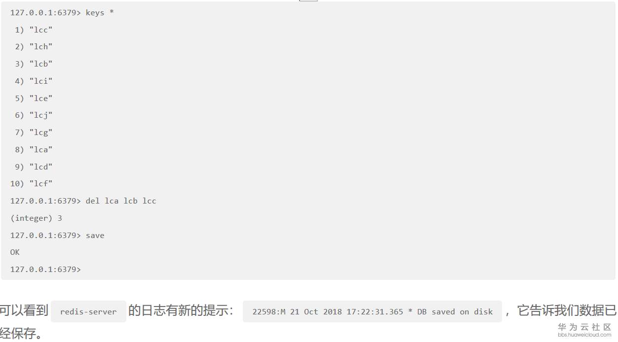

RDB 主动保存测试
通过配置文件关闭被动触发,那么主动关闭是否还会生效呢?
在 Redis 客户端( redis-cli )通过del命令删除几条记录,然后输入save命令执行保存操作:
16696eab7265cb4e?w=1129&h=650&f=gif&s=151894
那么继续模拟异常关闭,再打开服务,看一看是否真的保存了这些操作:
果不其然,这几个删除操作都被保存了下来,恢复过来的数据中已经没有那 3 条记录了,证明主动关闭不受 配置文件的影响。

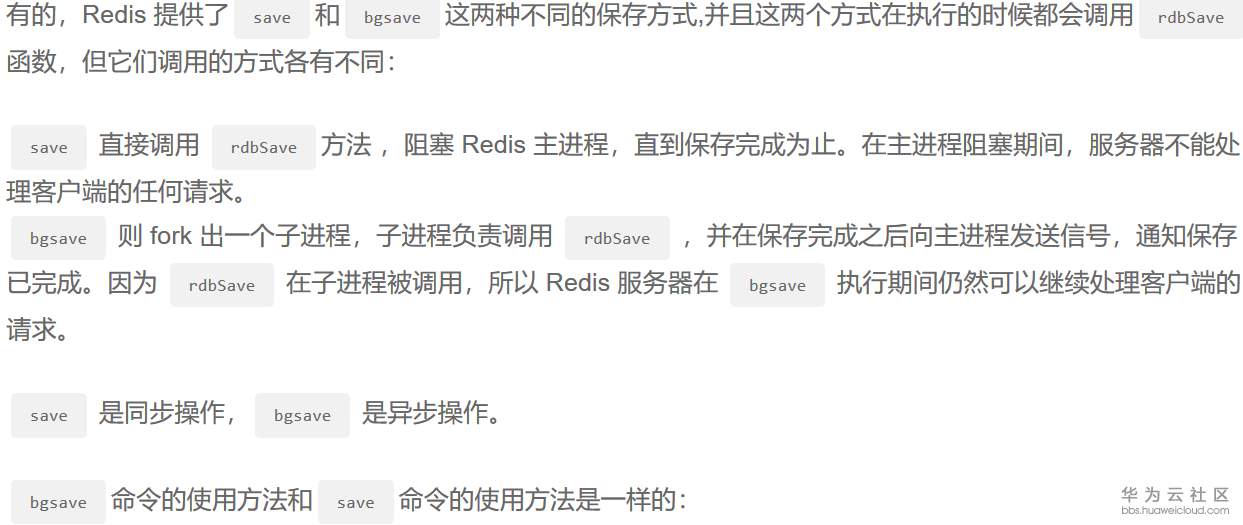

除了save还有其他的保存方式么?
save 和 bgsave 保存
16696eb58cec6481?w=1131&h=651&f=gif&s=106441

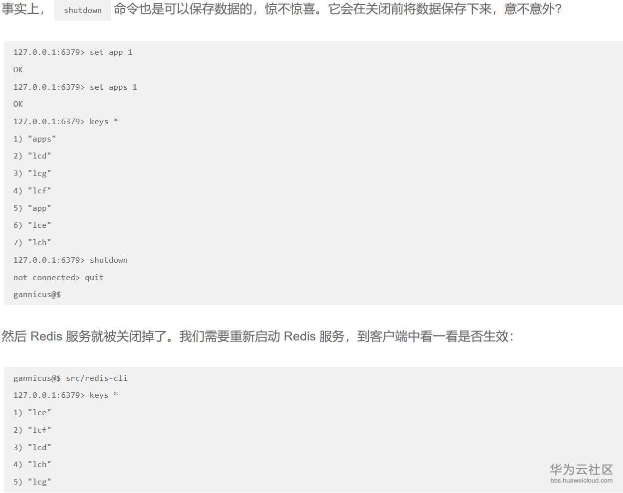

shutdown 保存
竟然没有生效,刺不刺激?这是为什么呢?明明官方文档之shutdown就说会保存了才退出的,你骗人~

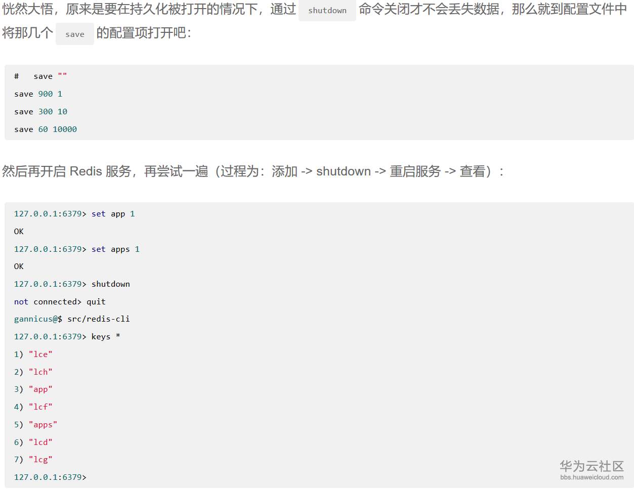

注意到,文档中有一句
16696015df7b72a6?w=1027&h=439&f=png&s=70744
这下终于弄明白了。
16696ebd1952a6f5?w=1137&h=655&f=gif&s=1375779

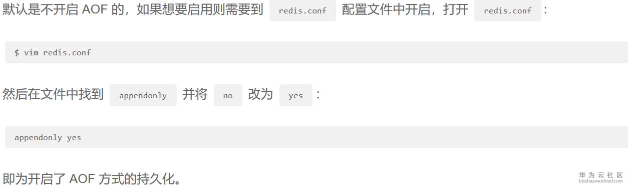

AOF 方式持久化的开启与配置
开启 AOF

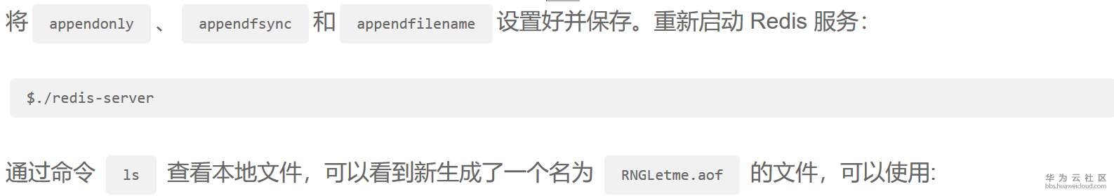

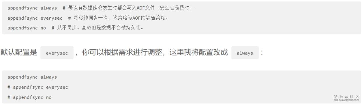

AOF 还有支持几种同步方式,它们分别是:
自定义 AOF 记录文件的文件名
Redis 设置有默认的文件名,在配置中显示为:
你可以让其保持默认名字,也可以指定其他的文件名,比如:

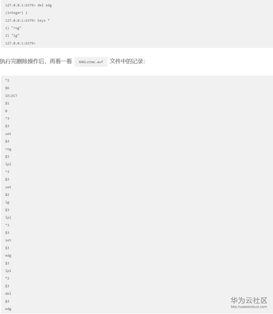

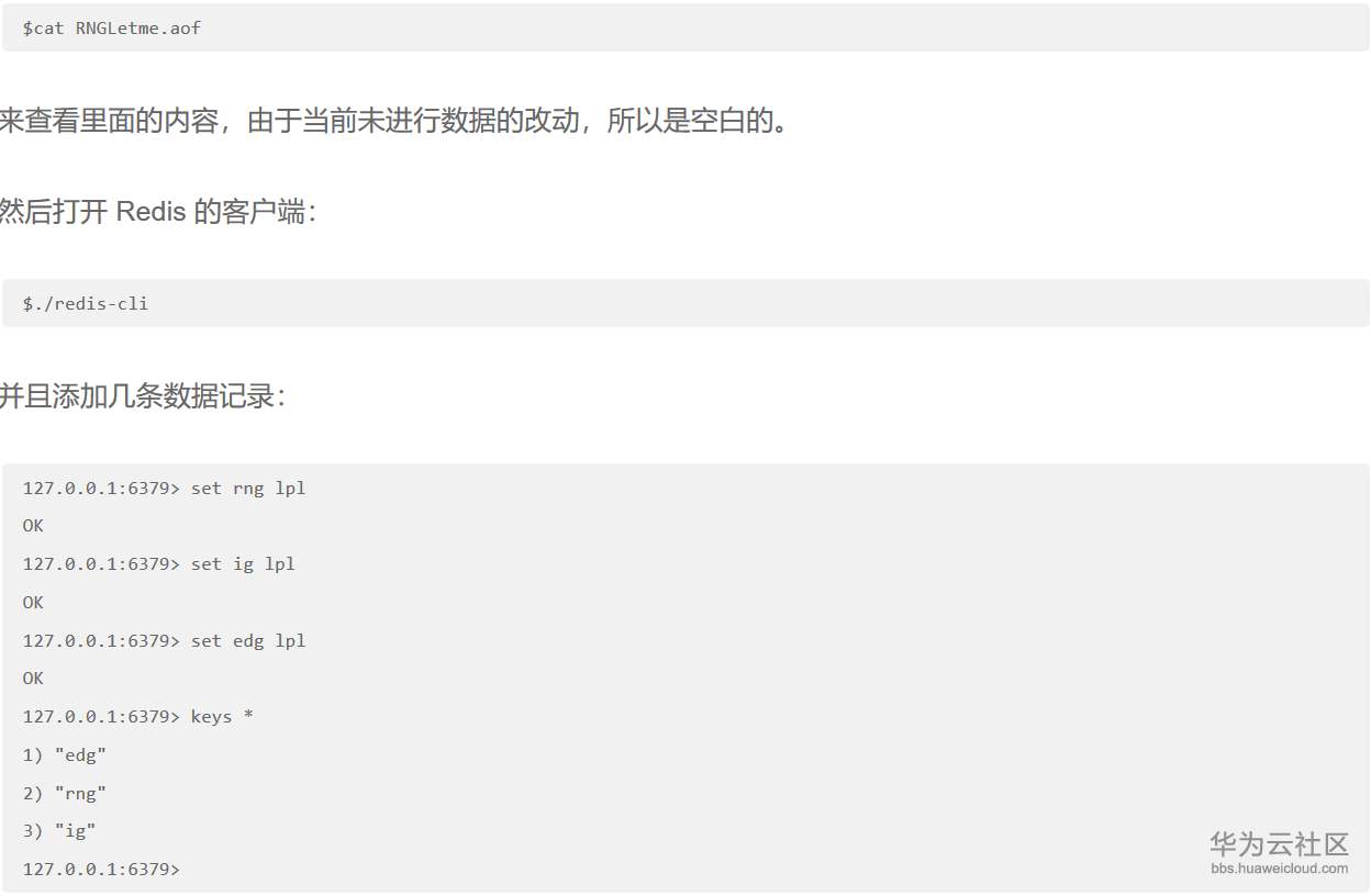

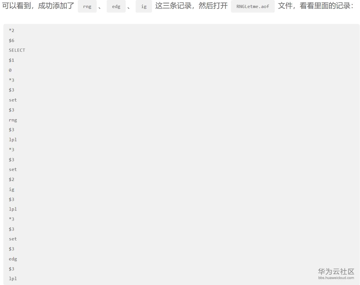

每一次的数据添加都被记录下来了。
那如果是删除操作呢,也会被记录下来么?
对比之前的记录,新增了del edg的操作记录。这就印证了之前对 AOF 的描述:以日志的方式将数据变动记录下来。

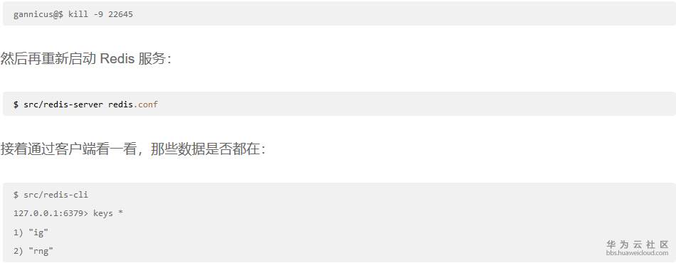

下面同样是通过 kill 命令模拟 Redis 异常关闭:
可以看到,rng和ig都还在,意味着持久化是生效的。

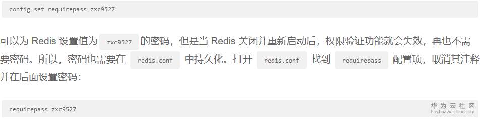

Redis 密码持久化
在 Redis 中数据需要持久化,密码也要持久化。在客户端通过命令:
保存后重启 Redis 服务,密码持久化即生效。
