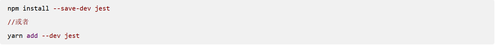

首先在项目目录下使用下面的命令安装Jest。

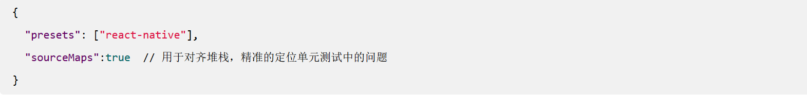

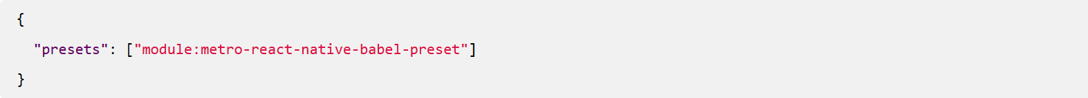

然后在项目的根目录里添加 .babelrc 文件在文件中配置如下react-native脚本内容。
如果是自动生成的 .babelrc 文件的配置脚本如下
此时需要将上面的presets配置修改为 "presets": ["react-native"]。

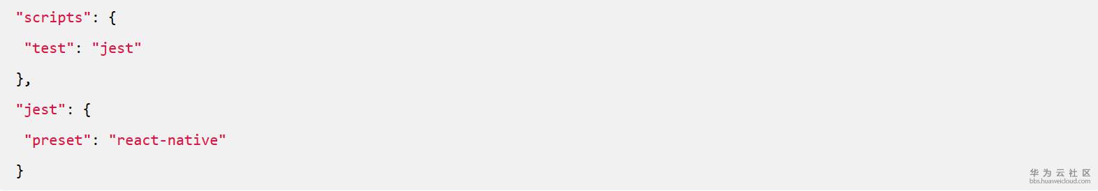

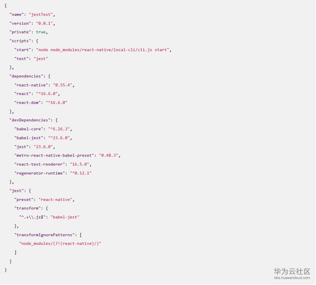

完整配置
为了方便查看 下面是package.json文件的完整配置

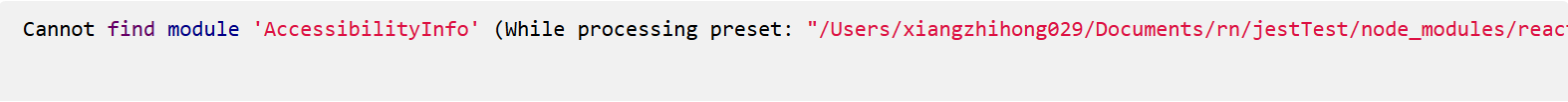

说明如果报AccessibilityInfo错误请注意react-naitve的版本号因为react-naitve的版本和其他库存在一些兼容问题请使用0.55.4及以下稳定版本。

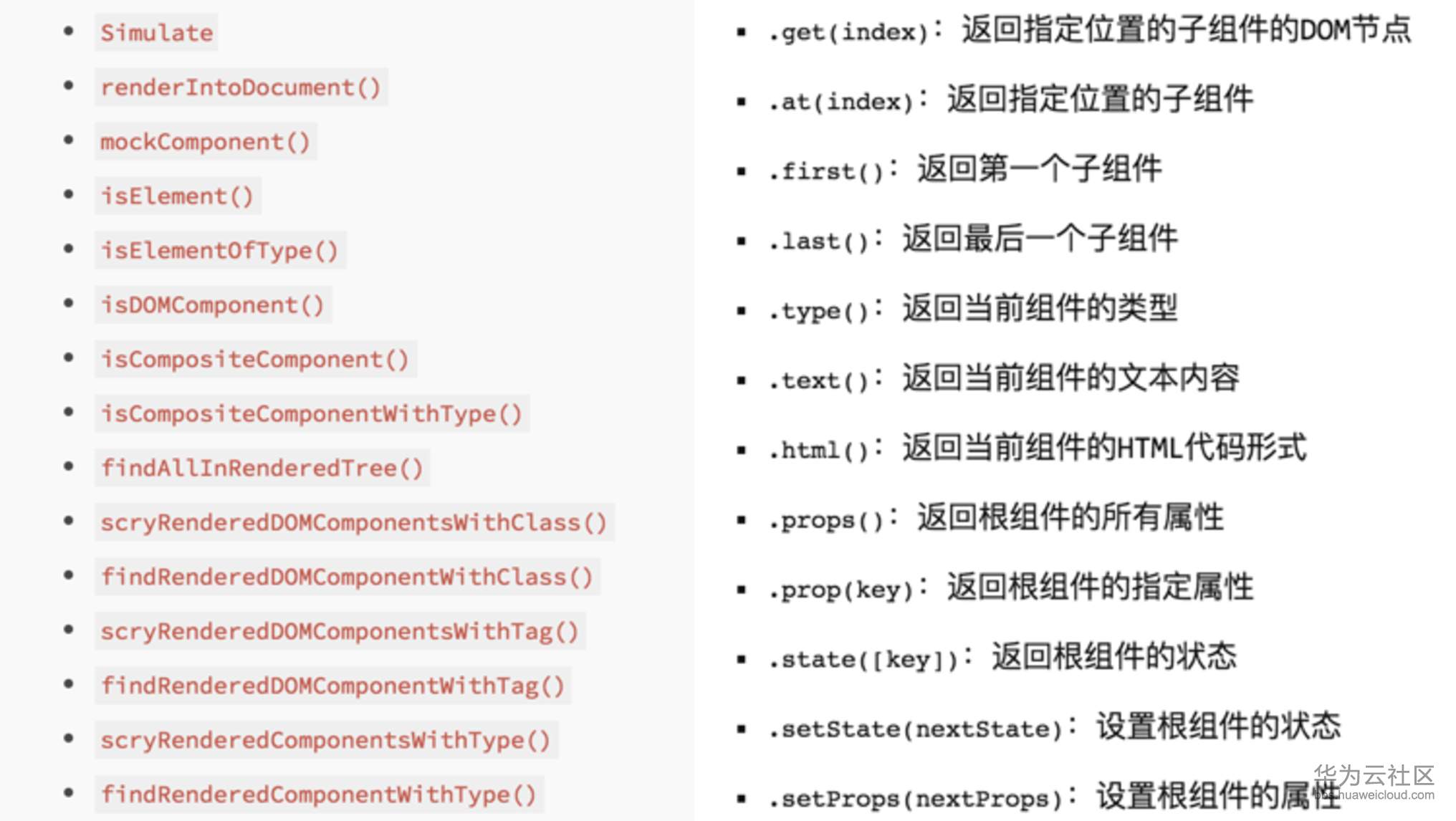

Enzyme 是 Airbnb 公司开源的测试工具库是react-addons-test-utils的封装的产品它模拟了 jQuery 的 API非常直观并且易于使用和学习提供了一些与众不同的接口和几个方法来减少测试的样板代码方便你判断、操纵和遍历 React Components 的输出并且减少了测试代码和实现代码之间的耦合。相比react-addons-test-utilsenzyme的API 就一目了然下表是两个框架常用的函数的对比。

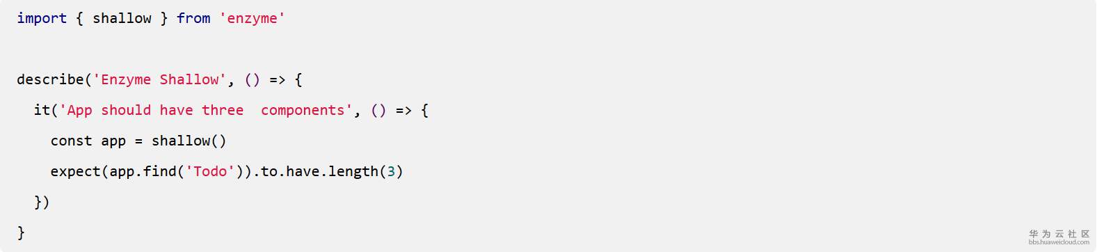

shallow
shallow 方法就是对官方的 Shallow Rendering 的封装浅渲染在将一个组件作为一个单元进行测试的时候非常有用可以确保你的测试不会去间接断言子组件的行为。shallow 方法只会渲染出组件的第一层 DOM 结构其嵌套的子组件不会被渲染出来从而使得渲染的效率更高单元测试的速度也会更快。例如

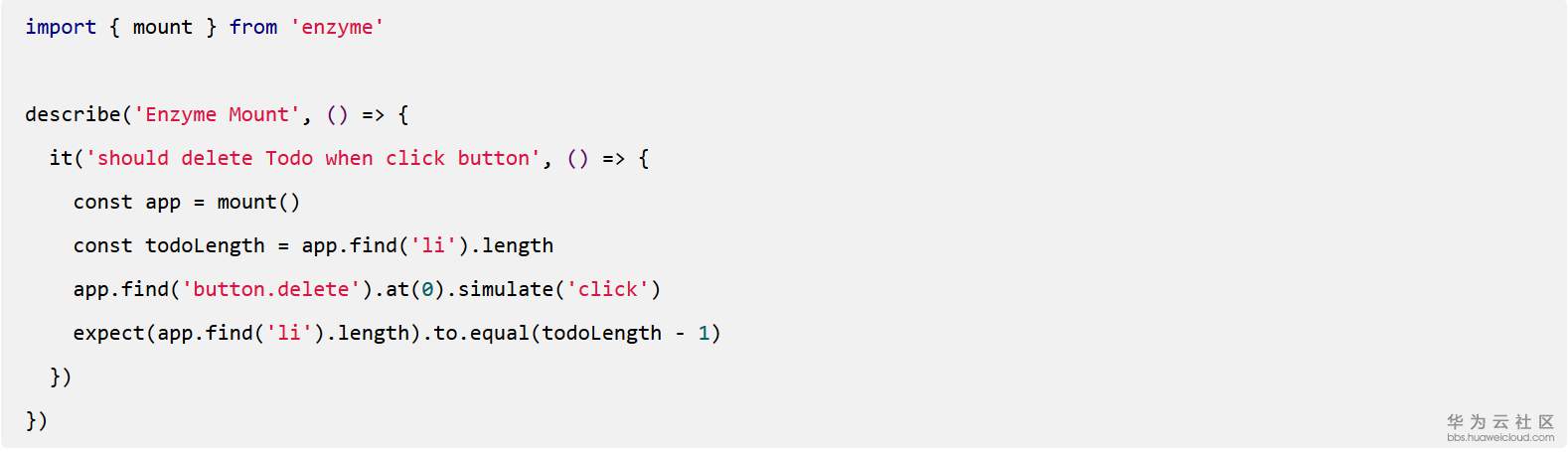

mount
mount 方法则会将 React 组件渲染为真实的 DOM 节点特别是在依赖真实的 DOM 结构必须存在的情况下比如说按钮的点击事件。 完全的 DOM 渲染需要在全局范围内提供完整的 DOM API 这也就意味着它必须在至少“看起来像”浏览器环境的环境中运行如果不想在浏览器中运行测试推荐使用 mount 的方法是依赖于一个名为 jsdom 的库它本质上是一个完全在 JavaScript 中实现的 headless 浏览器。 mount渲染方式的示例如下

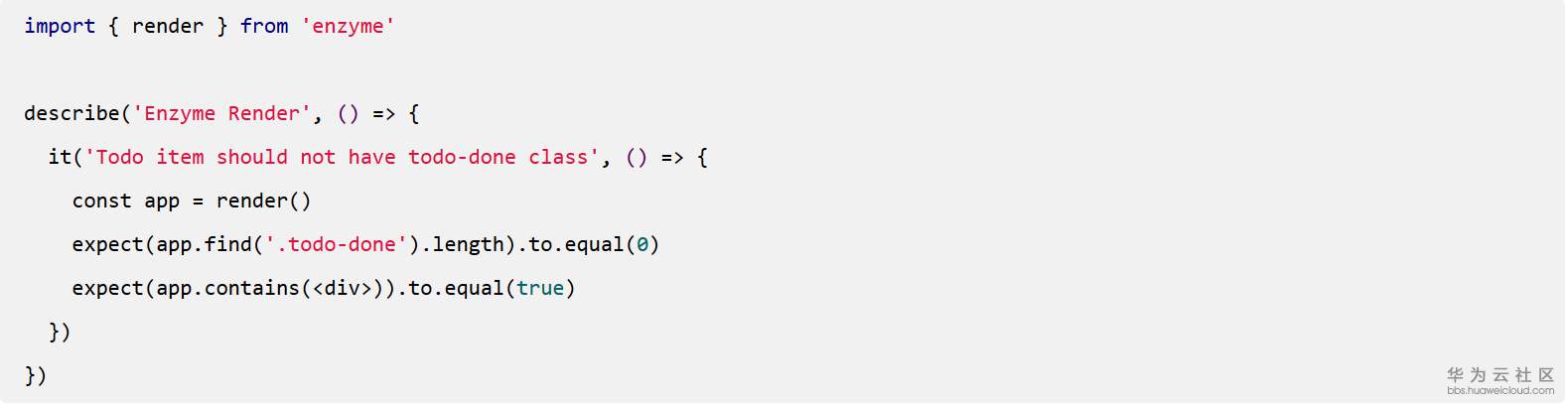

render
render 方法则会将 React 组件渲染成静态的 HTML 字符串返回的是一个 Cheerio 实例对象采用的是一个第三方的 HTML 解析库 Cheerio。这个 CheerioWrapper 可以用于分析最终结果的 HTML 代码结构它的 API 跟 shallow 和 mount 方法的 API 都保持基本一致。

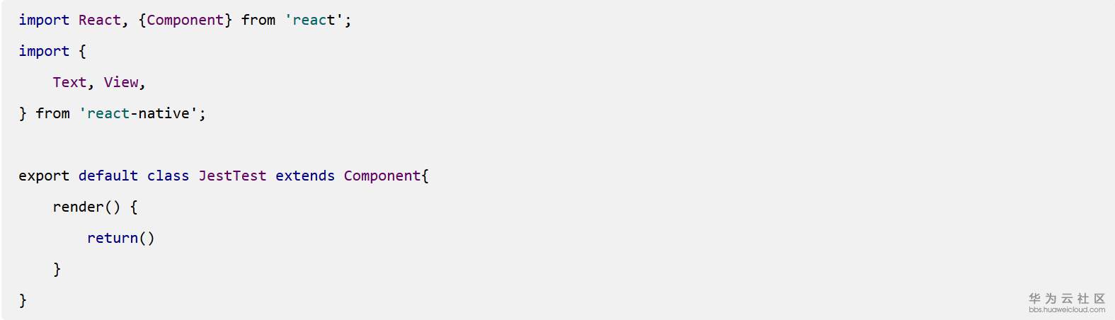

首先我们在项目的根目录新建一个名为__test__的文件夹然后编写一个组件例如

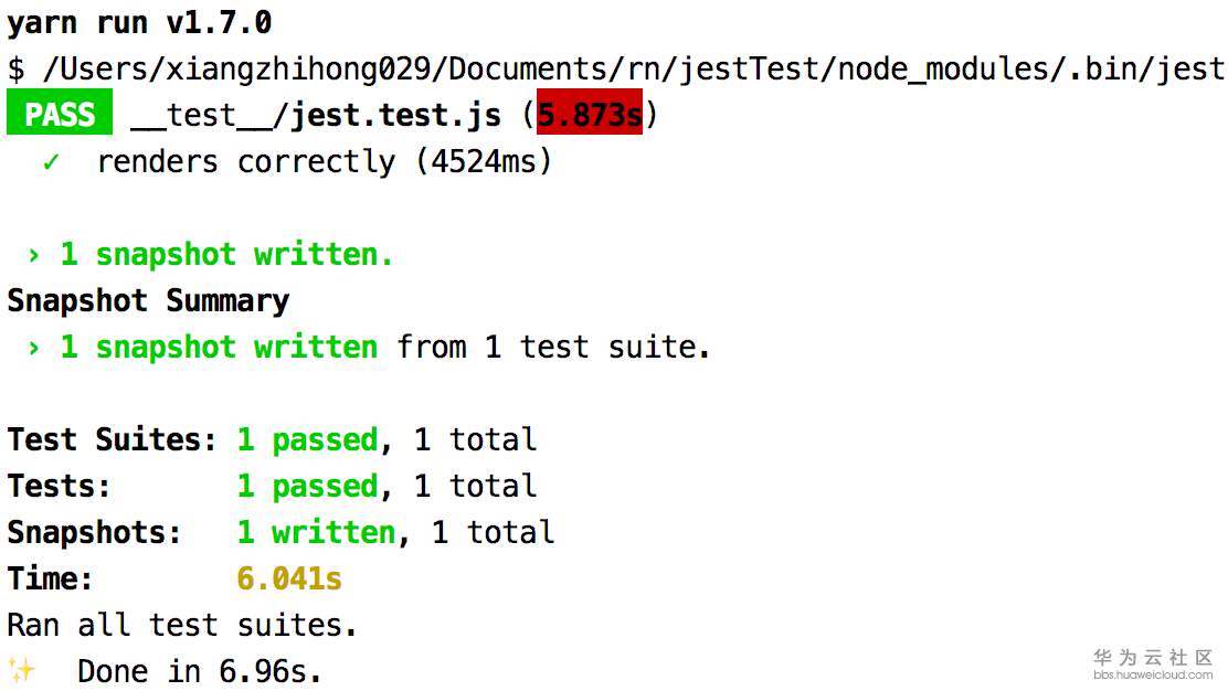

使用命令 “yarn jest” 系统就会开始执行单元测试如果没有任何错误将会显示PASS相关的信息。

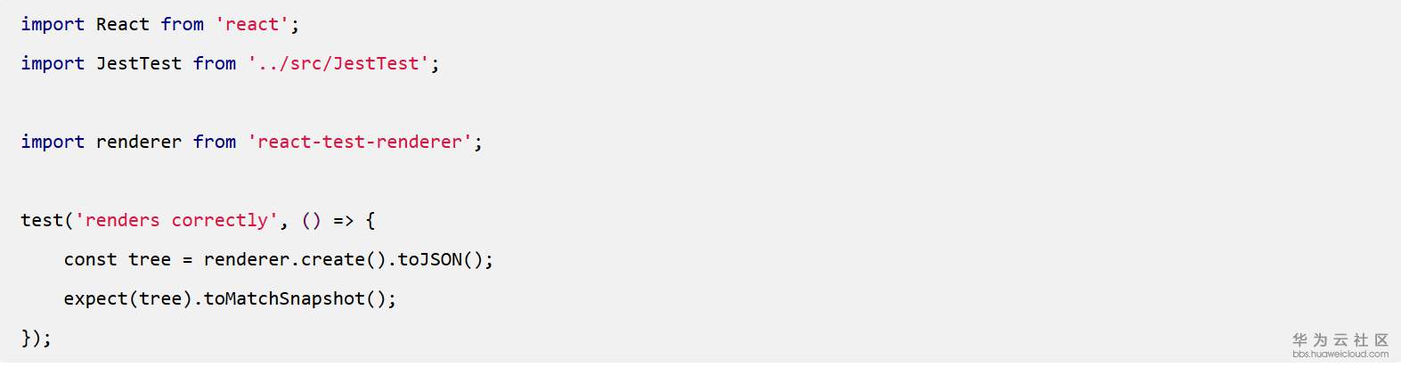

生成快照测试
快照测试是第一次运行测试的时候在不同情况下的渲染结果挂载前保存的一份快照文件后面每次再运行快照测试时都会和第一次的比较除非使用“npm test -- -u”命令重新生成快照文件。

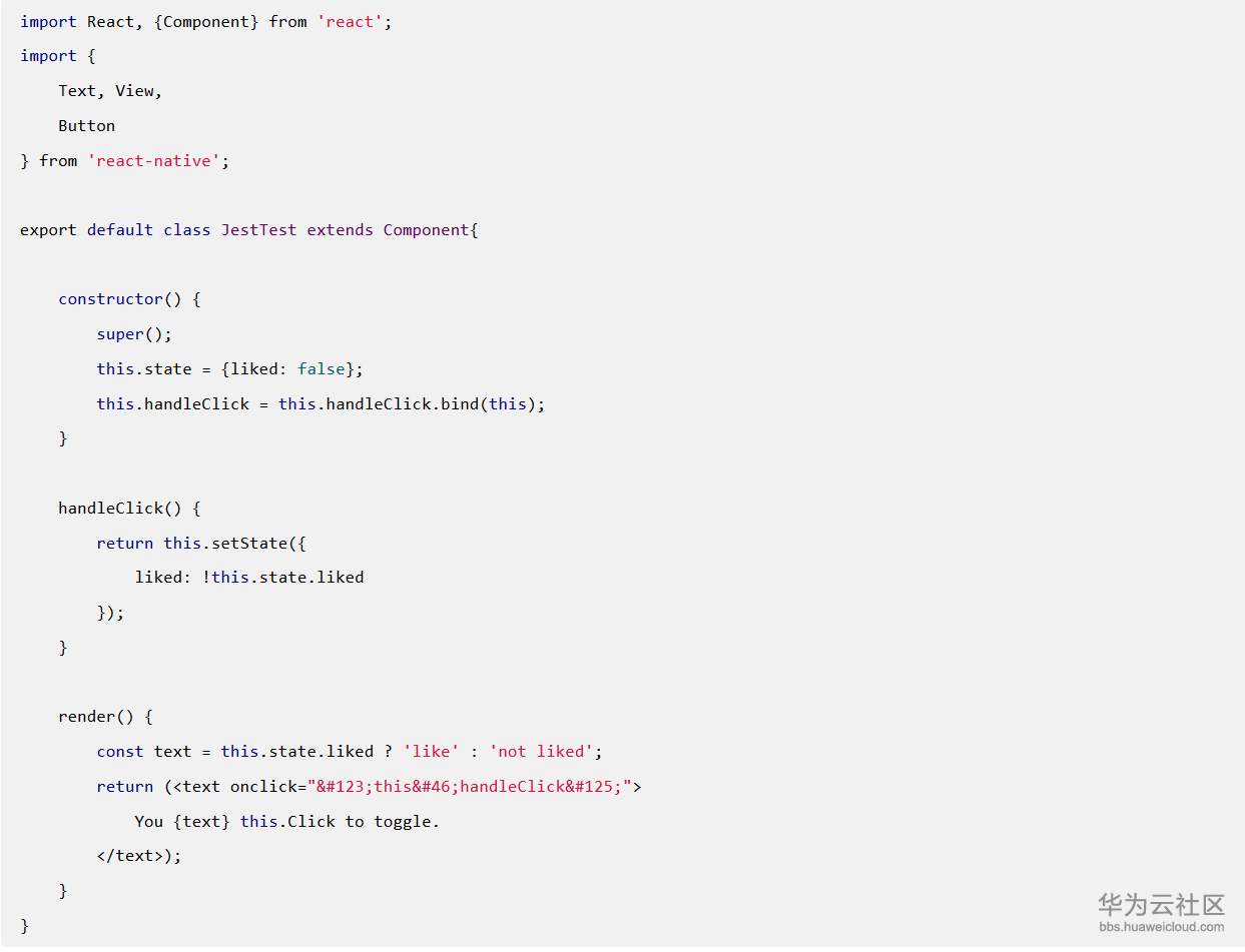

为了测试快照测试我们先新建一个带有逻辑的组件。例如

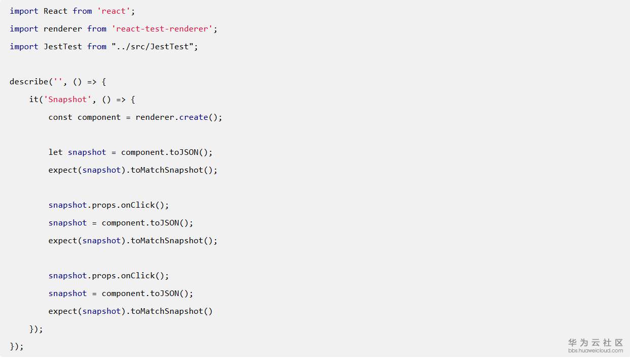

上面的组件拥有三种状态初始状态点击状态以及再次被点击的状态所以在测试文件中我们分别生成三种状态的快照快照测试文件的代码如下

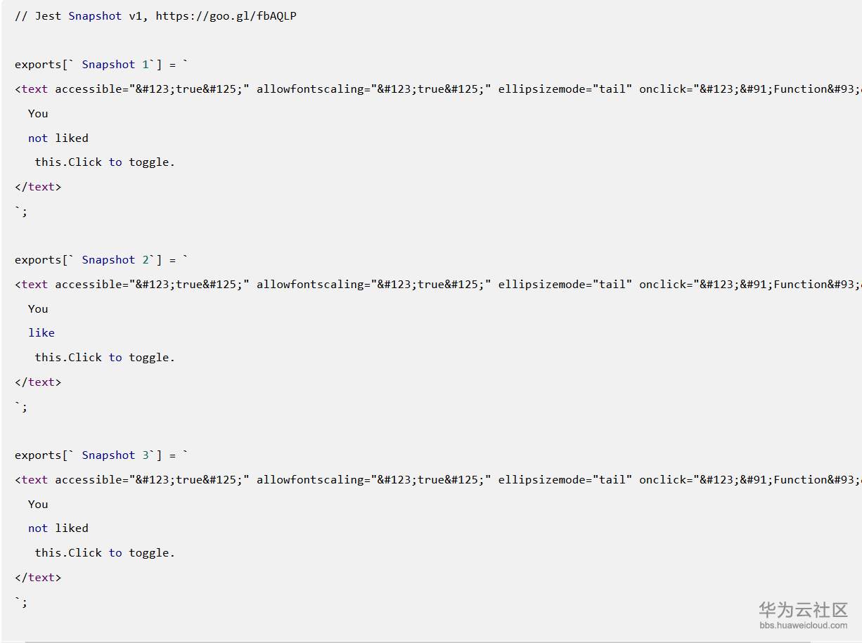

然后在控制台运行yarn jest命令就会看到在__tests___snapshots_\目录下看到快照测试快照测试文件的代码如下

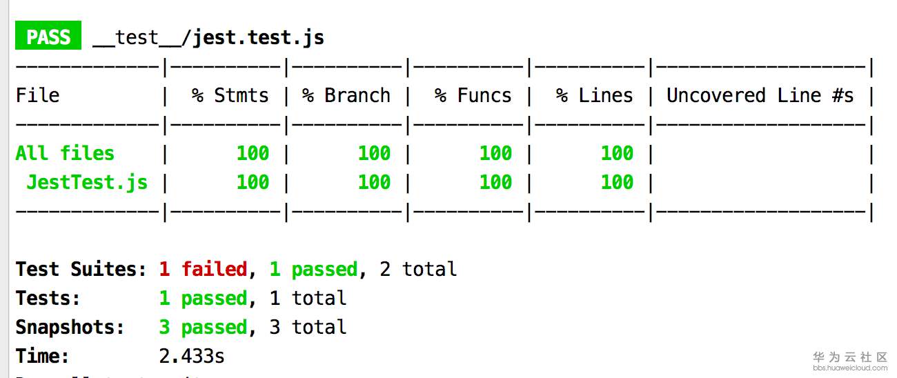

生成测试报告
使用命令yarn test -- --coverage就可以生成测试覆盖报告。如图
同时还会在根目录生成一个名为 coverage 的文件夹是测试覆盖报告的网页版包含更多更详细的信息。

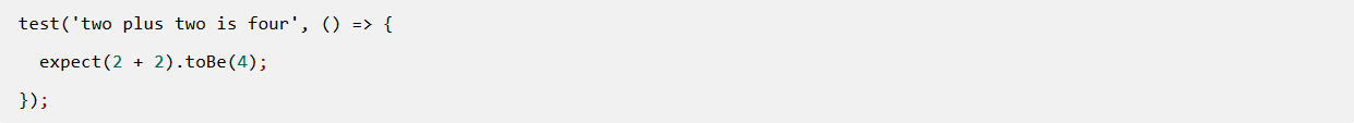

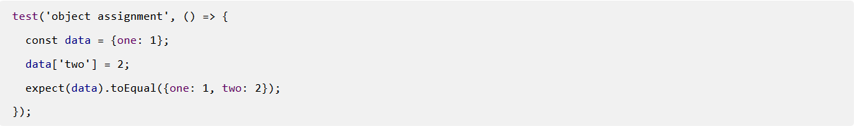

最简单的测试值的方法就是看值是否精确匹配使用的是toBe()例如
toBe()使用的是JavaScript中的Object.is()属于ES6中的特性所以不能检测对象如果要检测对象的值的话需要用到toEqual。

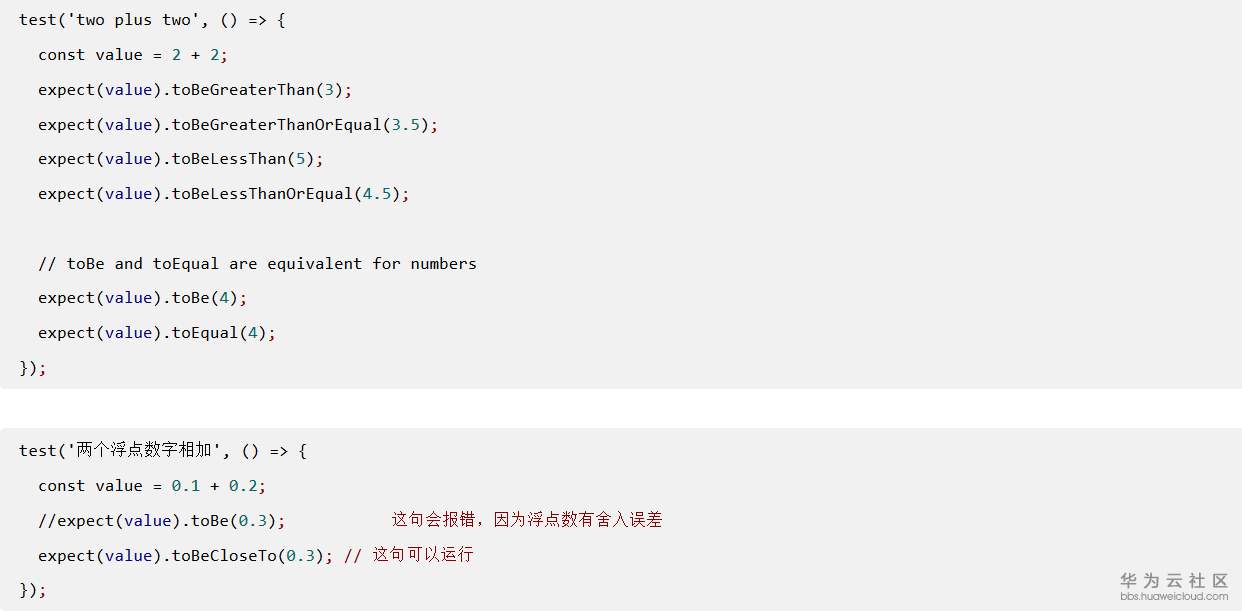

数字匹配器
toBeGreaterThan()大于 toBeGreaterThanOrEqual()大于或者等于 toBeLessThan()小于 toBeLessThanOrEqual()小于或等于 注对比两个浮点数是否相等使用的是toBeCloseTo()而不是toEqual()。
例子

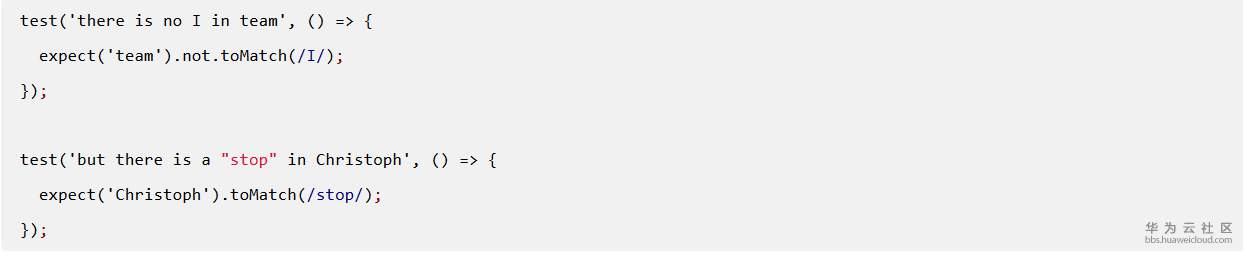

字符串
使用toMatch()函数测试字符串传递的参数需要是正则表达式。例如

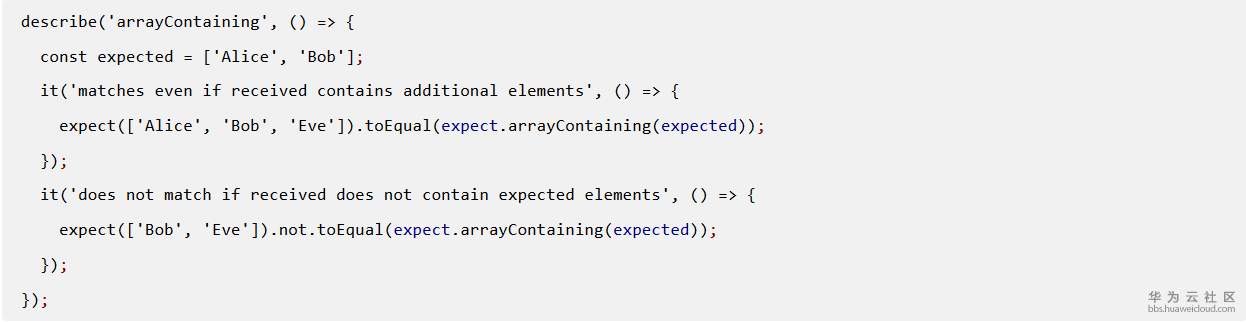

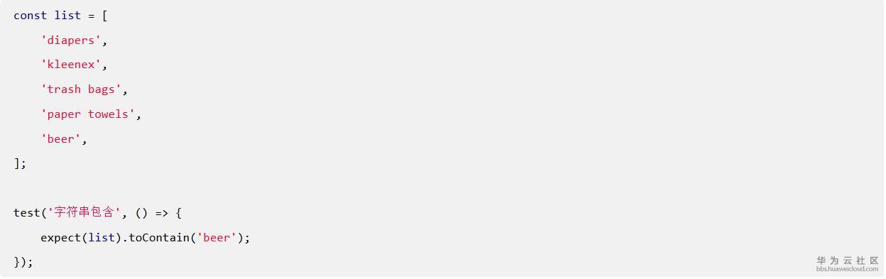

数组
如果要检测某个字符串是否包含某个字符串或字符可以使用toContain()。例如

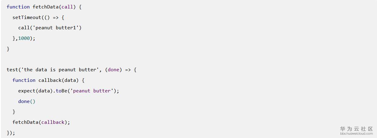

回调
回调函数和异步没有必然的联系回调只是异步的一种调用方式而已。现在假设一个fetchData(call)函数获取一些数据并在完成的时候调用call(data)我们想要测试返回的数据是不是包含字符串'peanut butter'那么我们可以这样写

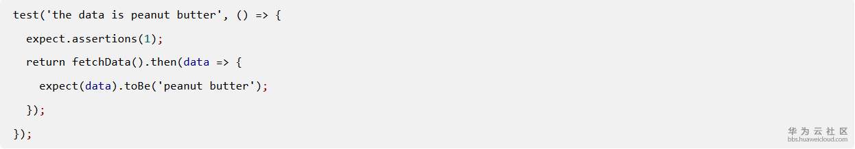

Promise
Promise表示“承诺将来会执行”的对象基础内容可以参考廖雪峰的Promise。例如还是上面的fetchData我们使用Promise代替回调来实现网络请求。则测试代码写法如下

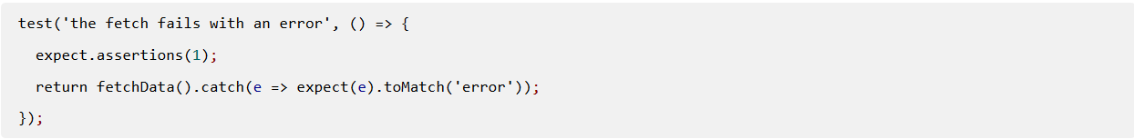

上面我们使用expect.assertions来验证一定数量的断言是否被调用如果想要Promise被拒绝我们可以使用.catch方法。

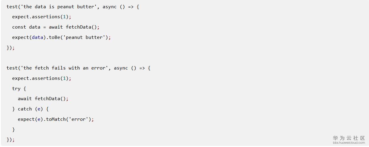

Async/Await
Async/Await是一种新的异步请求实现方式若要编写async测试只需要在函数前面使用async关键字即可。例如

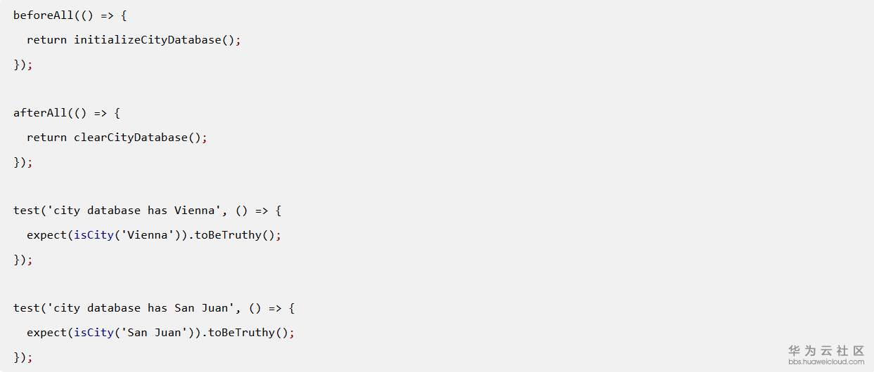

在写测试的时候我们经常需要进行测试之前做一些准备工作。例如多次测试重复设置的工作可以使用beforeEach和afterEach。
在某些情况下如果只需要在文件的开头做一次设置则可以使用beforeAll和afterAll来处理。

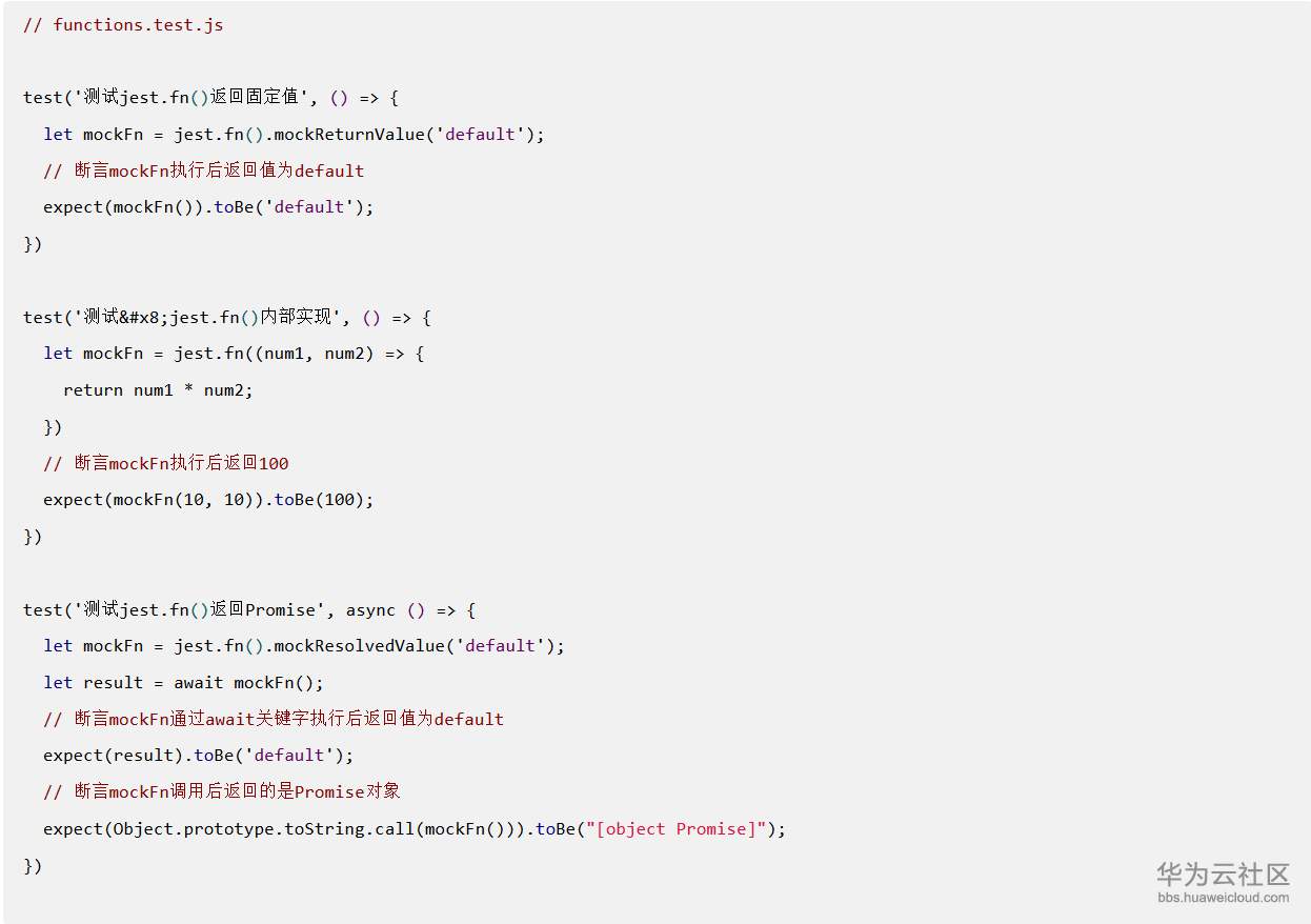

jest.fn()

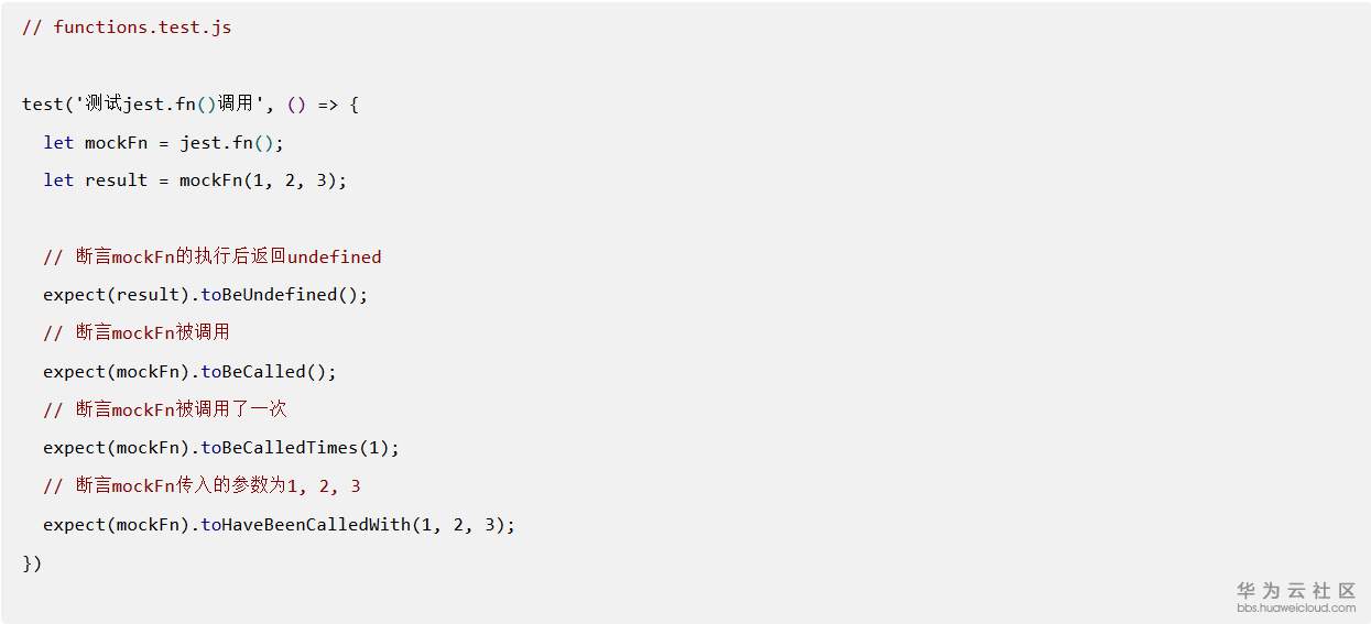

jest.fn()是创建Mock函数最简单的方式如果没有定义函数内部的实现jest.fn()会返回undefined作为返回值。例如
jest.fn()所创建的Mock函数还可以设置返回值定义内部实现或返回Promise对象。

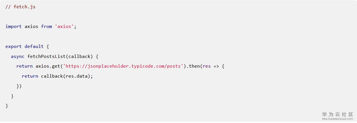

上面的代码是jest.fn()提供的几个常用的API和断言语句下面我们在src/fetch.js文件中写一些被测试代码以更加接近业务的方式来理解Mock函数的实际应用。
需要说明的是被测试代码中依赖了axios这个常用的请求库和JSONPlaceholder这个上篇文章中提到免费的请求接口请先在shell中执行npm install axios --save安装依赖。

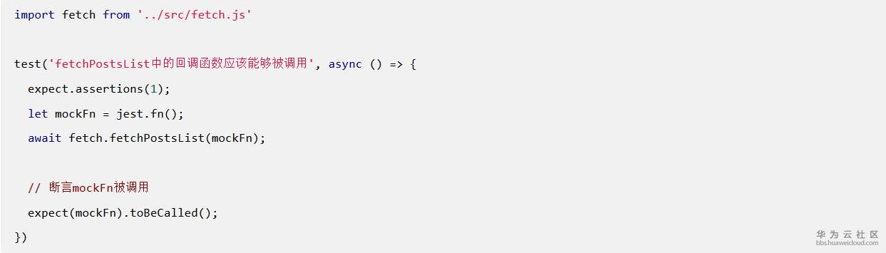

我们在fetch.js中封装了一个fetchPostsList方法该方法请求了JSONPlaceholder提供的接口并通过传入的回调函数返回处理过的返回值。如果我们想测试该接口能够被正常请求只需要捕获到传入的回调函数能够被正常的调用即可。例如

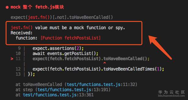

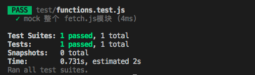

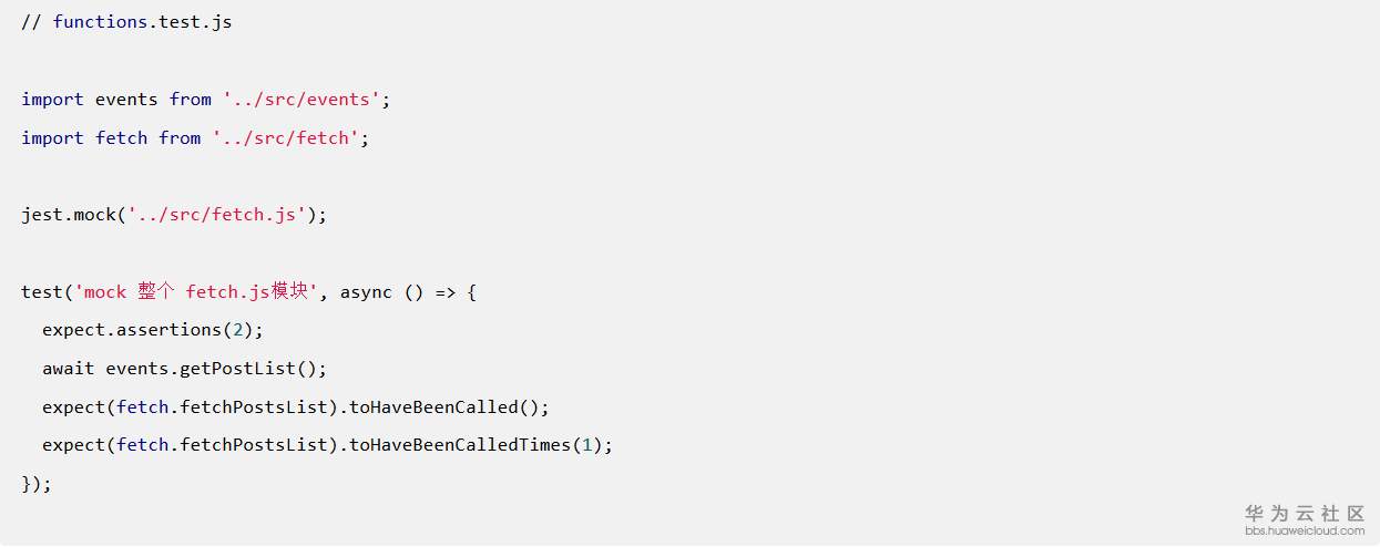

jest.mock(

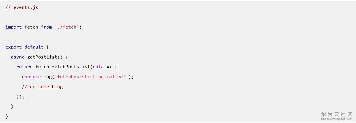

在上一个请求fetch.js文件夹中我们封装的请求方法可能在其他模块被调用但有时候我们并不需要进行实际的请求请求方法已经通过单侧或需要该方法返回非真实数据。此时使用jest.mock(去mock整个模块是十分有必要的。
然后我们编写一个测试文件用于测试getPostList请求。
测试代码中我们使用了jest.mock('../src/fetch.js')去mock整个fetch.js模块如果注释掉这行代码执行测试脚本时会出现以下报错信息。

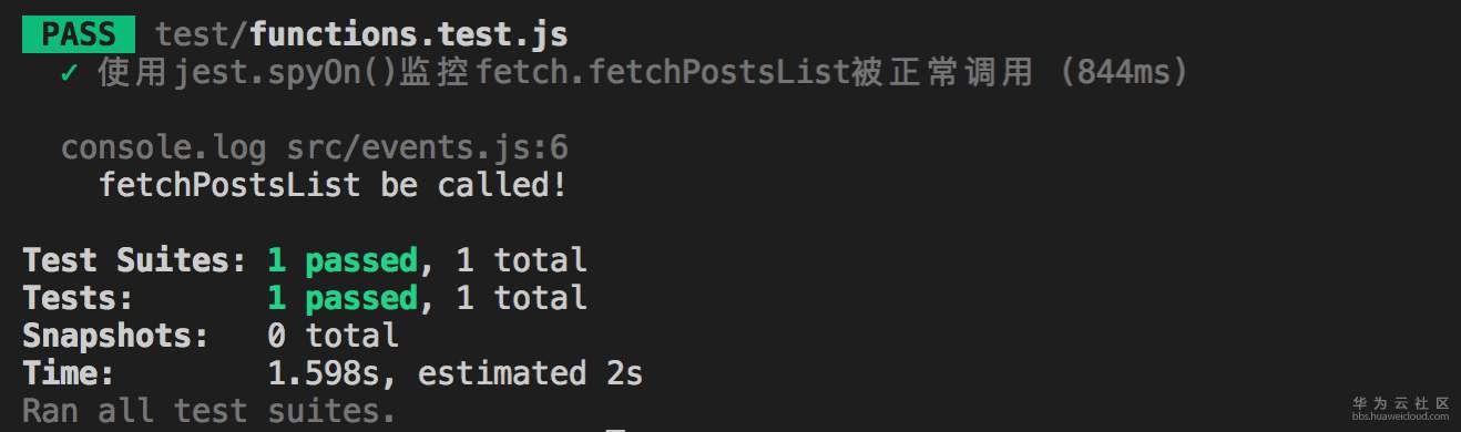

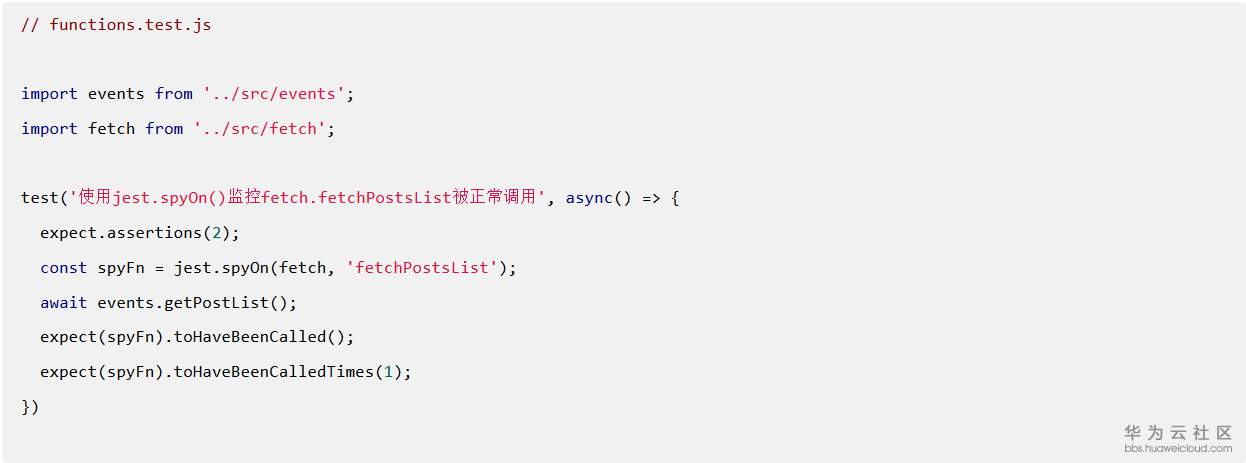

jest.spyOn()
jest.spyOn()方法同样可以创建一个mock函数但是该mock函数不仅能够捕获函数的调用情况还可以正常的执行被spy的函数。实际上jest.spyOn()是jest.fn()的语法糖它创建了一个和被spy的函数具有相同内部代码的mock函数。例如
上图是之前jest.mock()的示例代码中的正确执行结果的截图从shell脚本中可以看到console.log('fetchPostsList be called!');这行代码并没有在shell中被打印这是因为通过jest.mock()后模块内的方法是不会被jest所实际执行的。这时我们就需要使用jest.spyOn()。
执行npm run test后可以看到shell中的打印信息说明通过jest.spyOn()fetchPostsList被正常的执行了。
