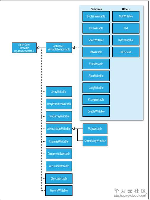

Hadoop自带的org.apache.hadoop.io包中有广泛的Writable类可供选择。它们的层次结构如图5-1所示。
图5-1. Writable类的层次结构
