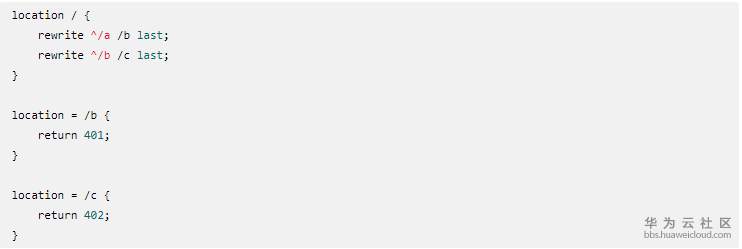

从文档看,last 和 break 看不出太大区别,我总结就是如果在 location 中配置 flag 是 last,立刻跳出本 location 的匹配,同时会顺序继续搜寻其他 location 的匹配,如果还没匹配到,还会继续搜寻本 location;而 break 跳出本 location 后就不会再匹配其它 location 了。通过个例子说明:
如果访问 https://www.simplehttps.com/a/,则返回 401;如果访问 https://www.simplehttps.com/b/,则返回 402。

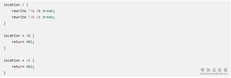

接下去修改配置:
结果就是,不管访问 https://www.simplehttps.com/a/ 还是 https://www.simplehttps.com/b/,都返回 404。

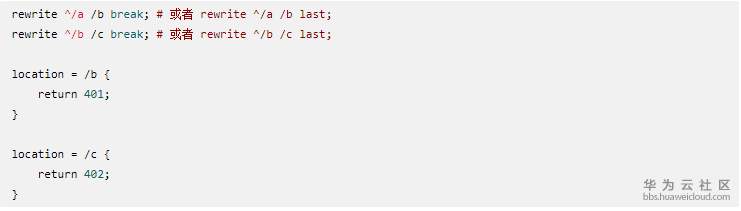

那么如果 flag 配置在 server 段内,会发生什么呢?不管是 break 还是 last,其行为规则是一样的,不会有跳出的行为,会顺序执行。

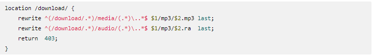

那么文档中描述的死循环什么情况呢?以下的例子在 location 中就会死循环:
原因就在于 rewrite 匹配后还是 /download 开头,如果是 last,会继续走到 location /download/ { 段内,从而会死循环,最终产生 500 错误,所以这种情况下,建议将 last 修改为 break。
