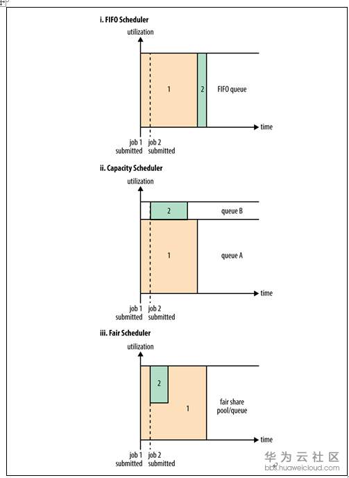

图4-3描述了调度器之间的差异性,由图中可以看出,当使用FIFO调度器(i)时,小作业一直被阻塞,直至大作业完成。
使用容量调度器时(图4-3中的ii),一个独立的专门队列保证小作业一提交就可以启动,由于队列容量是为那个队列中的作业所保留的,因此这种策略是以整个集群的利用率为代价的。这意味着与使用FIFO调度器相比,大作业执行的时间要长。
图4-3. 用FIFO调度器(i)、容量调度器(ii)和公平调度器(iii)运行大小作业时集群的利用率
使用公平调度器时(图4-3中的iii),不需要预留一定量的资源,因为调度器会在所有运行的作业之间动态平衡资源。第一个(大)作业启动时,它也是唯一运行的作业,因而获得集群中所有的资源。当第二个(小)作业启动时,它被分配到集群的一半资源,这样每个作业都能公平共享资源。
注意,从第二个作业的启动到获得公平共享资源之间会有时间滞后,因为它必须等待第一个作业使用的容器用完并释放出资源。当小作业结束且不再申请资源后,大作业将回去再次使用全部的集群资源。最终的效果是:既得到了较高的集群利用率,又能保证小作业能及时完成。
